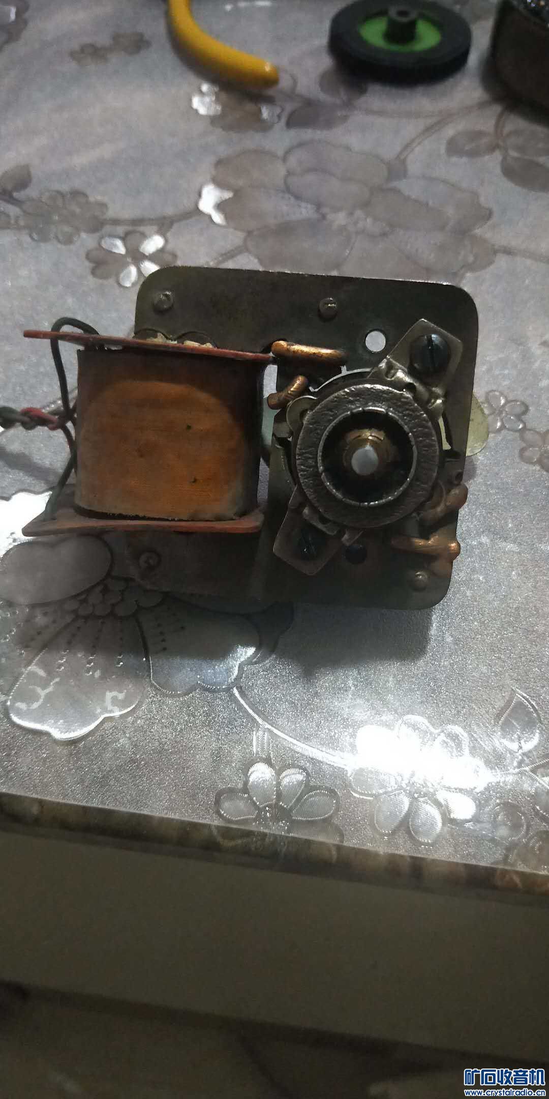

这种老唱机电机好配吗?

如果轴承没有坏而是线圈烧了那就把线圈重绕一下就可以。

罩极式电机,
原来维修时都是重绕线圈的

线圈没坏能转,原来是78转的,轴让上家给锯短了,装了一个塔轮,改成33转的了,我想恢复原来的78转

看这样子,轴承坏的可能性也不大,加点油即可,线圈自己绕制也不难。
中华206唱机的电机是异步的1400多转/分。

做个变频器吧!单相小功率的不难!

重新做个大塔轮不就行了吗?

以前就是电机轴直接和胶皮靠轮接触,现在据短了,这种电机好配吗?

直接做个大塔轮套上去呀。
