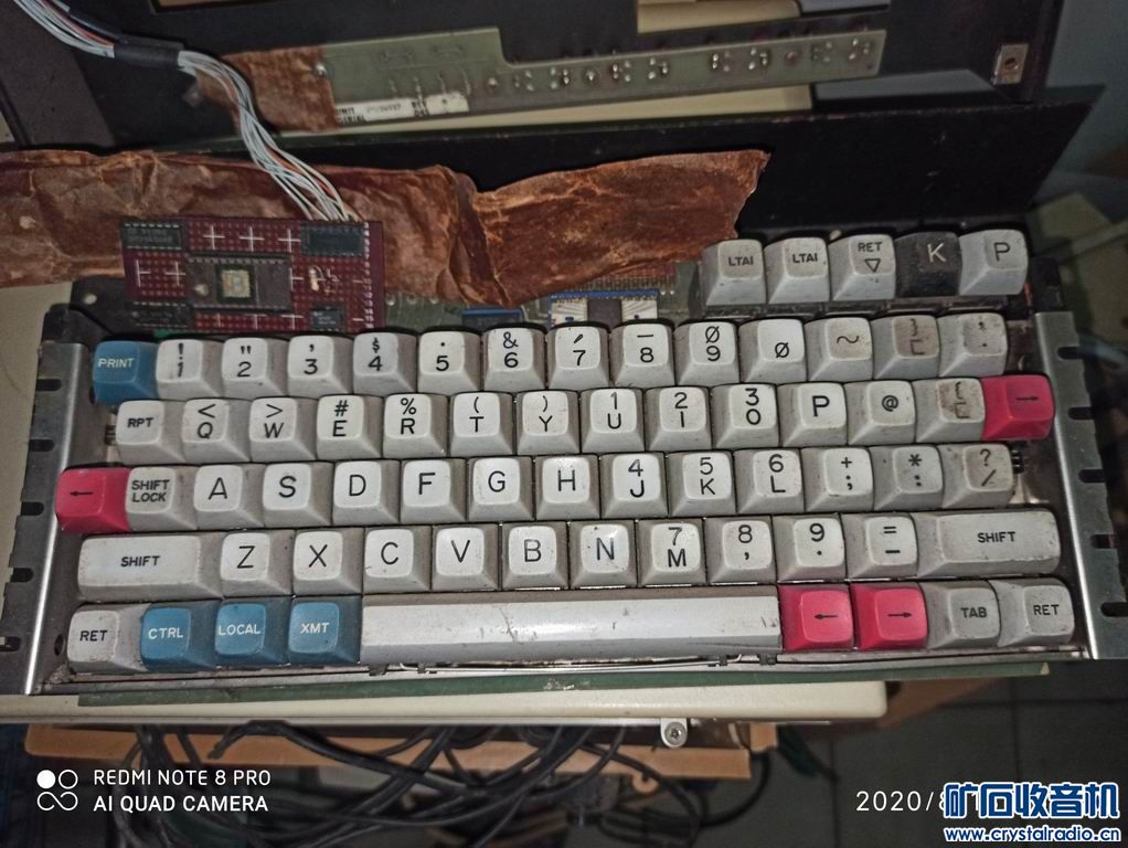

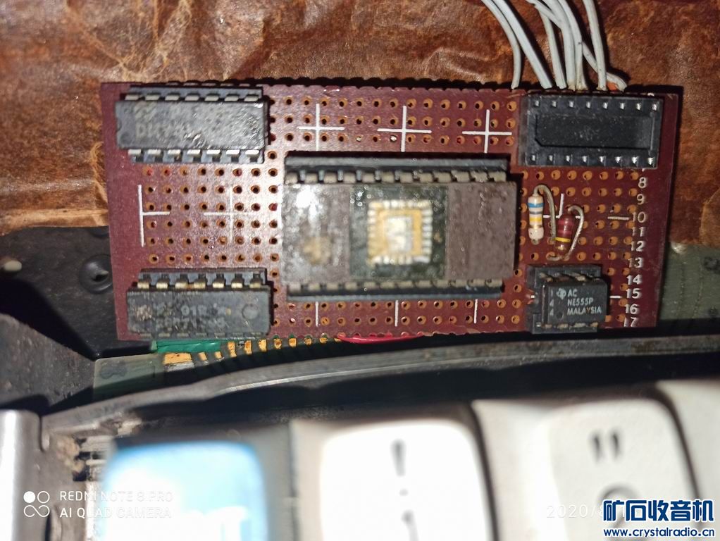

我们以前本土制造的 APPLE ][ 键盘弹跳问题严重, 按一个键会出现数十个字母, 所以就丛洋垃圾中找到 Burrough 牌的机械键盘, 使用 2708 (三组电源) 或者 2716 (单电源) 的 EPROM 转码, 把原来键盘送出来的 DATA 当成位址线编码, 再从 EPROM 中对应出适合 APPLE ][ 的 ASCII 码, 让 APPLE ][ 也能使用外国银行淘汰的高级键盘.

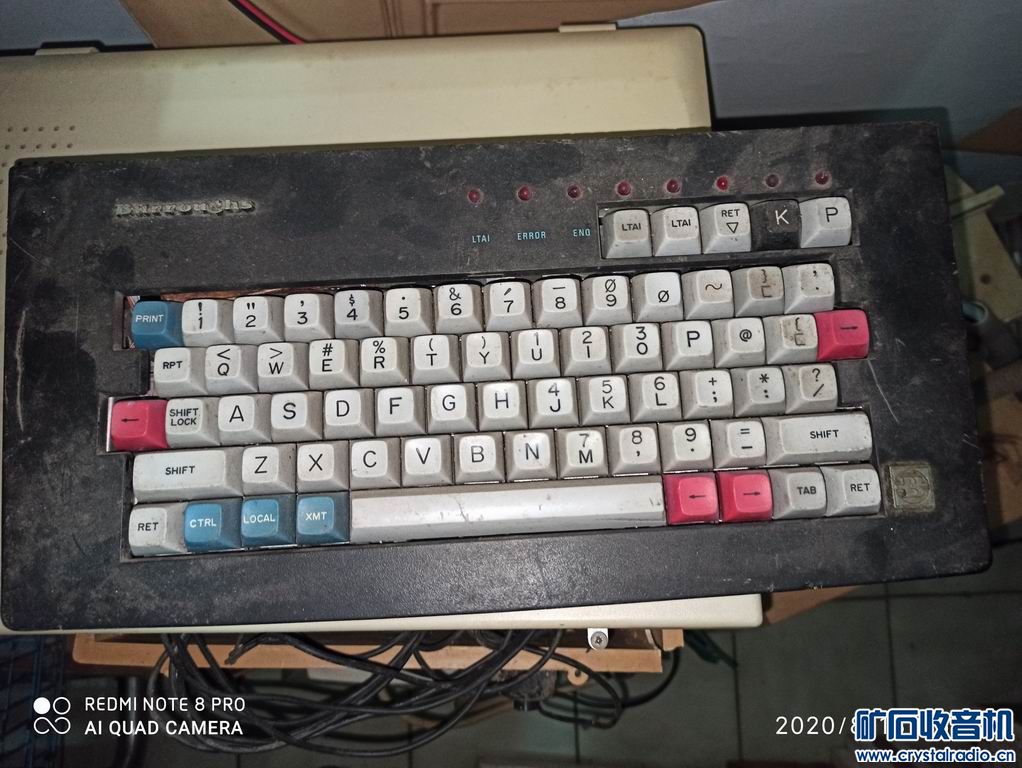

发表于 2020-8-19 11:41:14 | 显示全部楼层
外观
外观
内部
内部
自制重编码板
自制重编码板

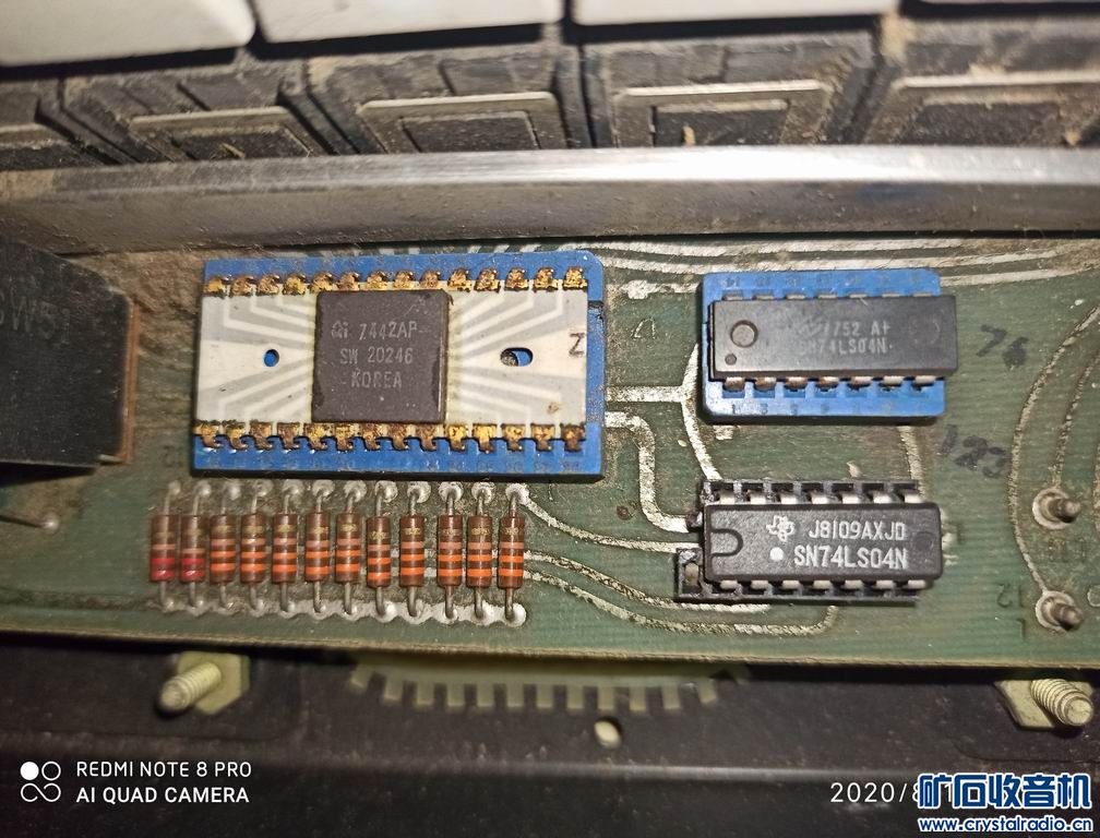

原厂键盘芯片
原厂键盘芯片
从百宝箱中找出多年未见的老伙伴.

1981 年左右用洋垃圾改造给 APPLE ][ 用的键盘.
