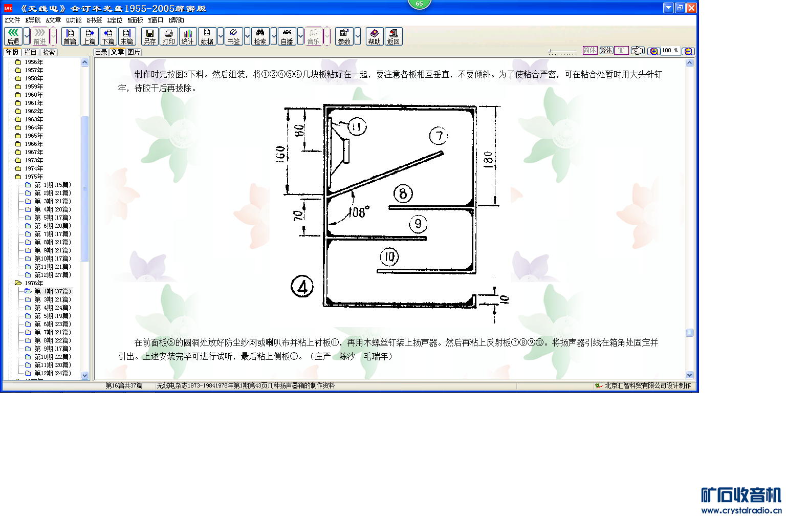

上个世纪七十年代后期,记不清楚是《无线电》还是《中学科技》杂志介绍过,题目大概是4寸喇叭的曲径迷宫式音箱制作,请知道这个资料的大师给与帮助,谢谢!

发表于 2020-8-16 05:33:37 | 显示全部楼层
无线电杂志1976年第1期上边有,截了3张图看看吧。
《无线电》1976年第1期“几种扬声器箱的制作资料”,材料为5mm的多层板,当年手头恰好有飞乐YD-05-1001喇叭想仿制,考虑功率太小了,后来弄到两个8寸喇叭:

发表于 2020-8-16 17:13:29 | 显示全部楼层
这图尺寸作为迷宫设计有点〝体宽〞利用木材尽取迷宫长度多点不够,幸好背开孔,用要离墻一些距离刚好
补回迷宫长不够的设计不是.
