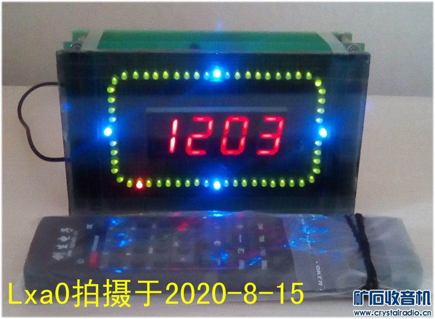

疫情宅家,
对以前做的床头数字表改进,
于是有了下面的。。。。
3代床头表.rar (554.75 KB, 下载次数: 82)
有需要代码的坛友
可与我联系。

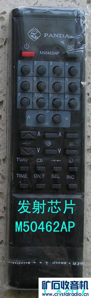

发表于 2020-8-31 20:18:20 | 显示全部楼层
遥控器是哪种芯片的?以前修家电时剩下好像还有
 楼主| 发表于 2020-9-1 22:24:27 | 显示全部楼层

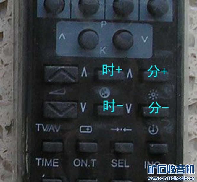

遥控器发射芯片50462AP。
