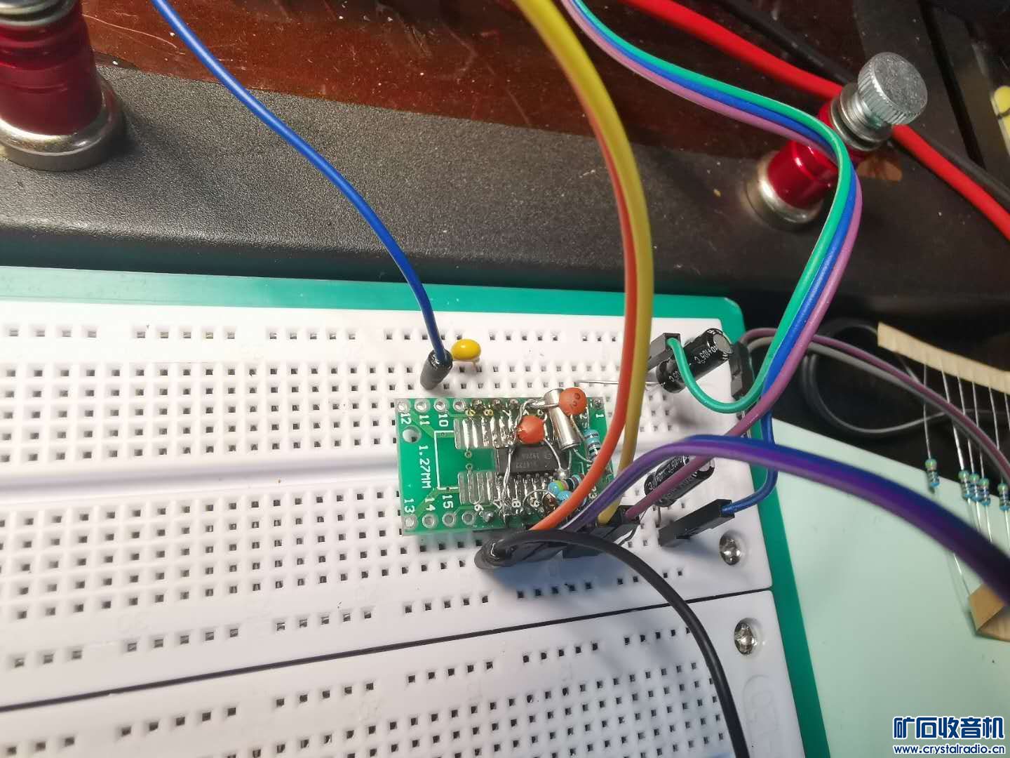

skyrusher 发表于 2020-8-15 13:49
我测试用一个6K欧姆的娄氏动铁单元自制耳机能正常收听,想加大音量可在串口多次输入+号,目前问题一是检 ...
我上午发现0x11地址是因为iic通道上两只4。7k上拉电阻没连接可靠导致,你的电路上好像没看到,建议加上
 楼主| 发表于 2020-8-15 16:35:12 | 显示全部楼层
另外gpo3口上串一个2k电阻接晶振和电容,这是我从成品4735电路上抄下来的,和一般的不一样,我估计有用

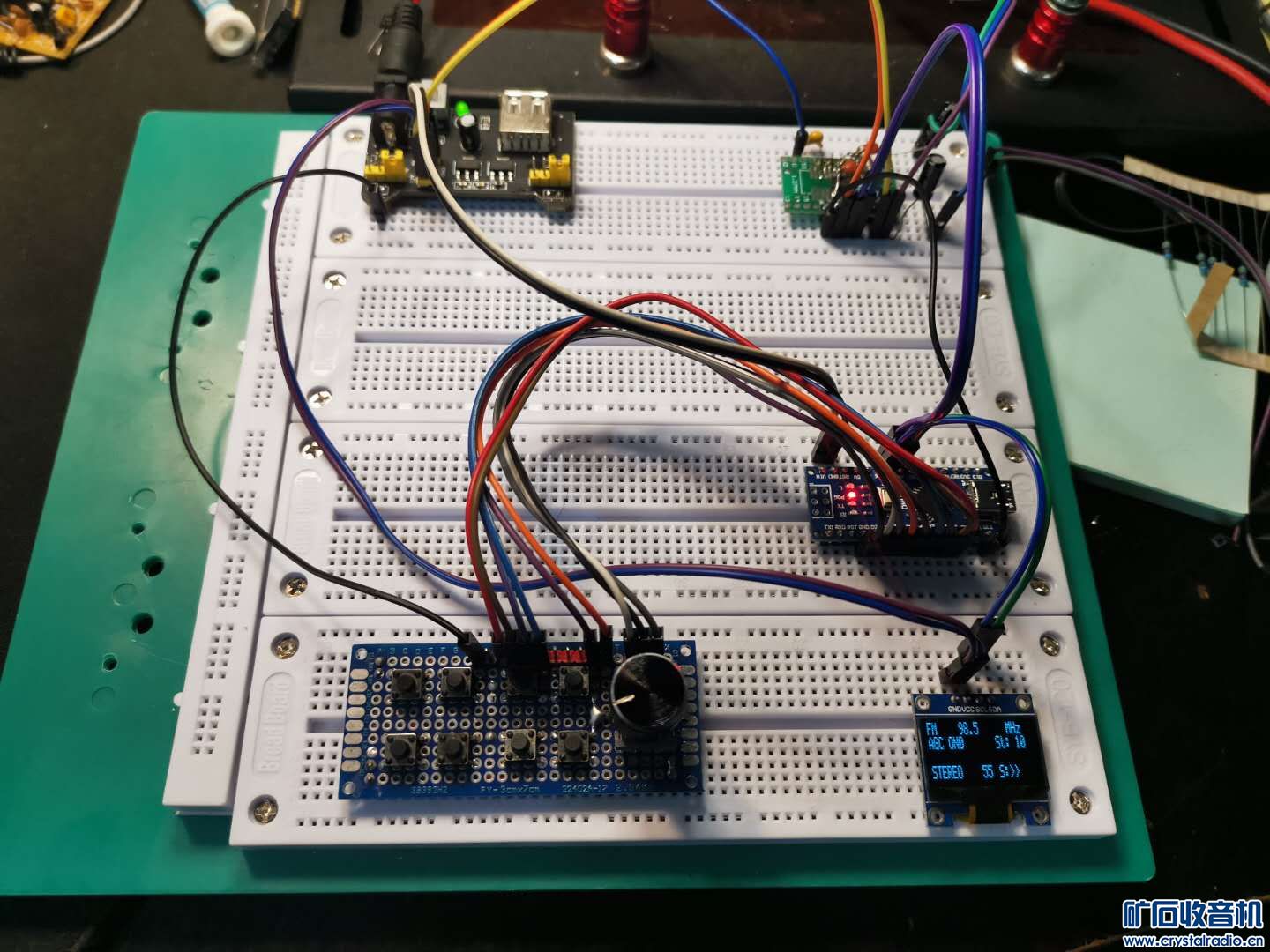

 楼主| 发表于 2020-8-16 08:31:05 | 显示全部楼层
找了个以前做的lm386放大器,接上耳机,听到了FM广播电台声音,灵敏度还是很高的,只用短短10cm天线就能收到很多台,问题是有很强的干扰,叽叽叽,怀疑是iic的线路干扰,看来还是要用电路板做布局,不能用洞洞板继续凑合列
发表于 2020-8-17 00:37:31 | 显示全部楼层
2039c6310c61ba4000151d1f96cb17f.jpg 3a5150d6c751d046efab33abe09a6ab.jpg 16dda724a20b405dcb099e7e329b622.jpg
我的也正常出声了~ 明天接上天线才能测试SSB!
 楼主| 发表于 2020-8-17 05:14:10 来自手机 | 显示全部楼层
干扰大不?
发表于 2020-8-17 11:23:49 | 显示全部楼层
期待测试结果
发表于 2020-8-17 14:50:28 | 显示全部楼层
还可以~   FM、AM 效果还不错! SSB 还没等到信号~ 晚点再试试!
