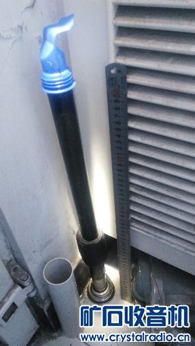

不管什么高级地漏   还是U形弯的最管用 装修用的潜水艇地漏 里面是磁吸的 半年就卡住了 还是换回了最普通的

 楼主| 发表于 2020-8-14 16:46:47 | 显示全部楼层
硅胶的我也买过,这个要看实际情况了,一个是看剪短后的长度,另外剪完后中间还会有条小缝,越往上剪缝越大。还有这个跟安装位置有关,洗脸盆储水时的水压比较大容易下水,但如果是地面上没有这么大的水压就比较难下水。

发表于 2020-8-28 13:43:57 | 显示全部楼层
想当然的设计,没有考虑到很多情况,最大问题是转角其实容易挂垃圾堵塞,长期使用的东西,不是一天两天

发表于 2020-9-17 10:32:00 | 显示全部楼层
感觉这个很容易堵,特别是头发类的
发表于 2020-9-17 20:50:57 | 显示全部楼层
乳胶防臭地漏的下水阻力很大, 洗澡时的水很难及时排出. 实测过至少要有十多厘米才能顺畅下水. 运气的是一楼下水管下面很深, 弄了个50cm长的吸尘器管子接上正好. 将洗澡盆的水快速掀翻在地上, 地漏处的水流处于"抽吸"的状态,

发表于 2021-8-7 16:37:04 | 显示全部楼层
楼主的设计 似乎没有考虑水流量的问题
