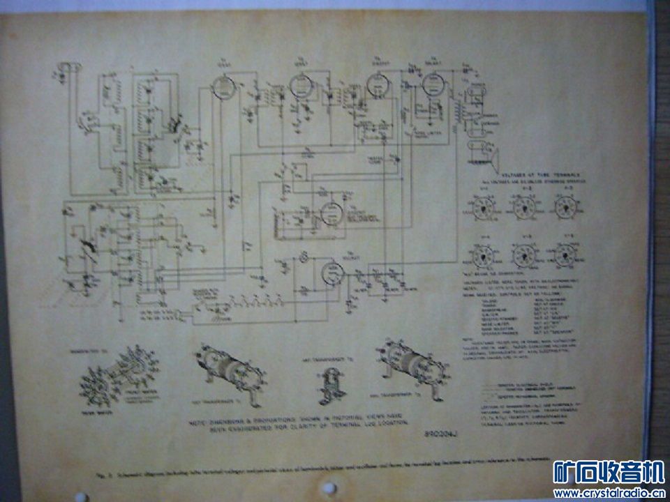

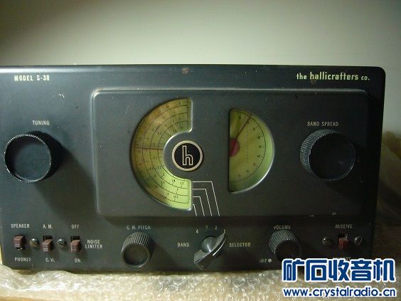

楼主问的可是这台机器?中短波四波段串丝机,原帖子附有电路图可惜看不清:

发表于 2020-8-14 15:00:10 | 显示全部楼层
对于这种串丝机,总是觉得为了节约一个灯丝变有点不靠谱。每个管内阻不一致,那性能能一致?
我这有这个清晰图,可今天发不上去,没办法。
发表于 2020-8-14 15:51:57 | 显示全部楼层
kenneth_zhu 发表于 2020-8-14 15:07
串丝机不好隔离每一级判断问题,除非单独准备灯丝牛。要不你要单独判断某级的问题,还非得把所有级的管子都 ...
串丝机适合110V交直流电源,多为热底盘,为了安全,修理时可以加一个隔离变压器,用不着也很难做到单独给某个管灯丝单独供电。
