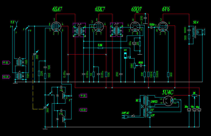

发一张155A 收音机的电路图 看看有什么疏漏?
仔细对照原电路,中波线圈有磁芯,短波线圈没有磁芯;中波垫整电容为半可变的(俗称600号配定),而不是430P固定电容;中周变压器为可调电容式,而不是可调电感式;整流管为5Ц4C,而不是5U4C;电源输入部分220V/110V变换插画的不规范;缺两个指示灯。

 楼主| 发表于 2020-8-14 19:53:10 | 显示全部楼层
白居不易 发表于 2020-8-13 22:08
仔细对照原电路,中波线圈有磁芯,短波线圈没有磁芯;中波垫整电容为半可变的(俗称600号配定),而不是430 ...
非常感谢,正在修改,谢谢!

6SK7阴极电阻1K!?太大会影响中频增益。6V6没有阴极电容使低音不够丰满
 楼主| 发表于 2020-8-14 21:56:33 | 显示全部楼层
根据实物画的,收音机收不到台,也不知道声音如何

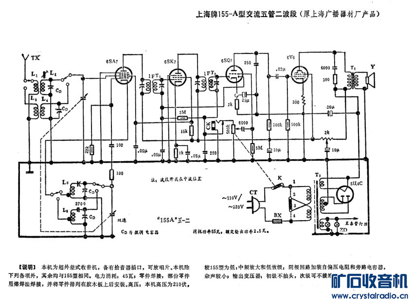

上海广播器材厂生产的15系列五灯收音机使用GT管的,能够查到的有8个型号,157以后改用国产花生管6K4,其中152型6V6GT阴极电阻用到450欧姆,155A型6SK7GT阴极电阻用到1K,有的型号又不用阴极电阻,不知道设计者如何考虑的,1957年第10期《无线电》杂志刊登155A收音机介绍,只有外观及电路图而已:
型号        6SK7GT阴极电阻      6V6GT阴极电阻      旁路电容
152            150欧姆                     450欧姆             50微法
154            直接接地                   300欧姆              50微法
155            直接接地                   300欧姆               无
155A           1K                            300欧姆               无
156ABCD    500欧姆                    300欧姆               无

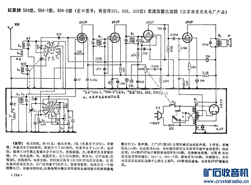

南京红星503型6SK7GT阴极电阻也是1K,504型甚至用到2K:

白居不易 发表于 2020-8-15 12:17
上海广播器材厂生产的15系列五灯收音机使用GT管的,能够查到的有8个型号,157以后改用6K4,其中152型6V ...
看了内部接线,用的1K无误
