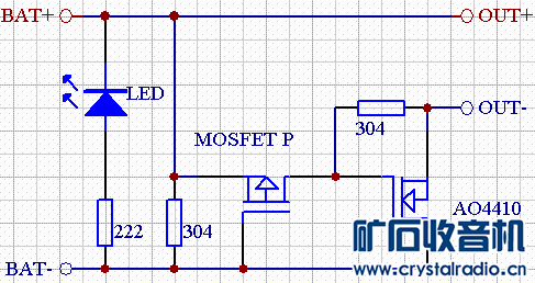

师傅们看一下在这个电路里固态继电器能替代普通继电器么!
这个图的场管G极需要串电阻么,如果电瓶24伏的话。
 楼主| 发表于 2020-8-16 10:29:00 来自手机 | 显示全部楼层
乡村 发表于 2020-8-16 10:26
RE: 师傅们看一下在这个电路里固态继电器能替代普通继电器么!
发表于 2020-8-16 12:18:16 | 显示全部楼层
乡村 发表于 2020-8-14 10:47
还是觉得控制220伏电源好用!而且继电器不用大个头!小的10A220伏够用了。接电瓶处串联30A40伏太阳能用防倒 ...
直接上63V 100A的肖特基管,带个散热器,怎么都不会有很高的温度。
防止电源接反,就用二极管就能解决,电路忘记了,就是交叉布置二极管,怎么输入都是正确的,只用几个二极管就OK。
 楼主| 发表于 2020-8-16 13:36:06 来自手机 | 显示全部楼层
防止电源接反,就用二极管就能解决, ...
我是想安在电源输出侧的!充电器端。
发表于 2020-8-20 20:23:24 | 显示全部楼层
电动车 充电器  直接加个 定时器就OK  可以选择:2、4、6、8、10小时 到点直接自己停交流电。
发表于 2020-8-20 20:55:04 | 显示全部楼层
固态继电器应该不行。一是固态继电器触发电压宽,4-24V,二是固态继电器压降也大,大电流时容易发热。还有这种直流固态见的很少。
 楼主| 发表于 2020-8-20 21:28:05 来自手机 | 显示全部楼层
网上找的图做了一个防反接。效果不错。
 楼主| 发表于 2020-8-20 21:29:14 来自手机 | 显示全部楼层
乡村 发表于 2020-8-20 21:28
网上找的图做了一个防反接。效果不错。
自己修改的!

发表于 2020-8-20 21:31:40 | 显示全部楼层
简单粗暴的方法是电池上接一个大电流整流全桥,充电器就不分正反了.
