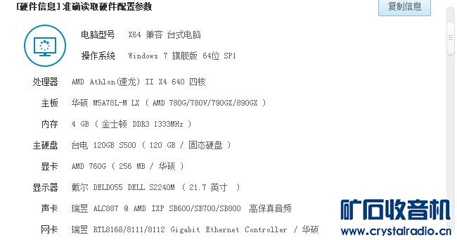

电脑换了固态硬盘以后开机变慢了要1分30秒 我机械硬盘也才50秒  这是怎么回事啊???????????
电脑配置图
电脑配置图

发表于 2020-8-12 23:00:11 | 显示全部楼层
根据你的机器配置看硬盘接口即使在BIOS中设置了AHCI串口连接恐怕也只有SATA2而不是SATA3,所以速度不行。另外固态硬盘容量在240g以下速度也不行。第三点你的CPU性能比较老了,固态硬盘速度也上不去。主要有这三方面的原因,你自己结合你的机器分析一下具体情况看看吧。

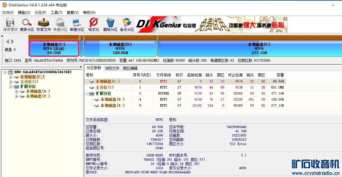

发表于 2020-8-13 22:05:00 | 显示全部楼层
看上面的图你的固态硬盘已4K对齐了,硬盘格式是否活动分区了,不是活动分区慢还会死机

发表于 2020-8-14 14:26:18 | 显示全部楼层
bbqddt 发表于 2020-8-12 22:30
bios打开ahci,还有4k对齐。
截图上看,已经做了

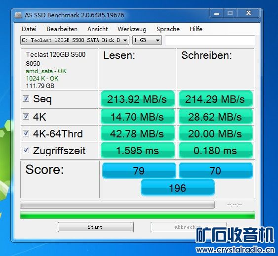

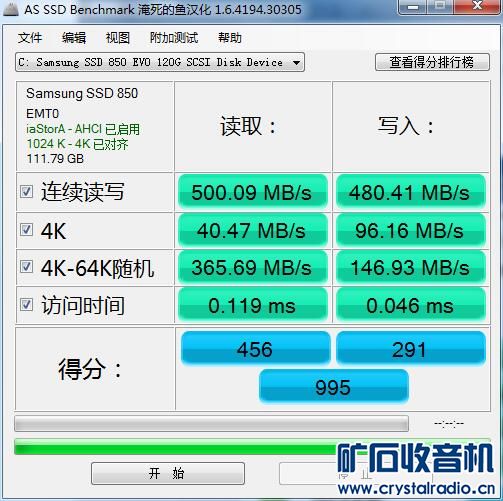

发表于 2020-8-14 14:48:31 | 显示全部楼层
给你发个基准把,我的三星老固态盘的跑分
可以看出你的固态盘实在是太差了
