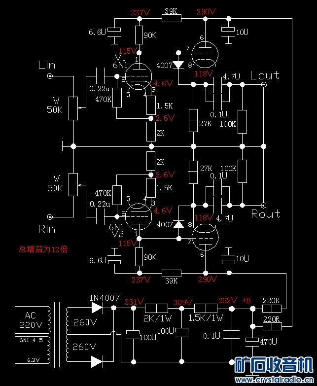

手上有一对上海的闭屏6N1准备做一台电子管耳放,用一级放大,一级阴随,推40欧的AKG和铁三角监听耳机应该轻松的,看了田庆松的6N1前级电路刚好,那就用这个电路了 6N1前级.jpg ,电源部分根据自己手上的元件和图纸上的参数做修改。

胆管做耳放,交流声是关键啊
 楼主| 发表于 2020-8-12 17:19:47 | 显示全部楼层
未成之佛 发表于 2020-8-12 17:15
胆管做耳放,交流声是关键啊
胆机做耳放,交流声基本可以忽略不计,胆前推石后才考验交流声呢

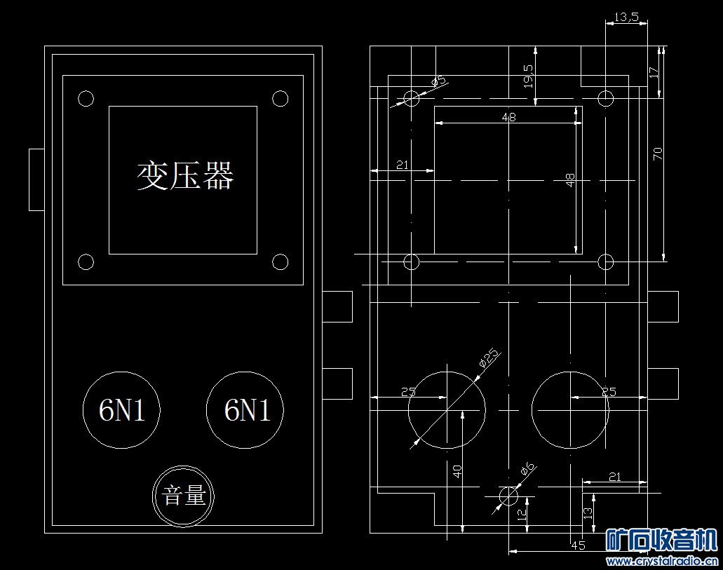

发表于 2020-8-12 18:50:07 | 显示全部楼层
    图做的很好,请问是什么软件?
发表于 2020-8-12 19:22:26 | 显示全部楼层
给个建议,阴极和灯丝耐压100v,118v超了点,一般应用问题不大,耳放就得注意了,因为漏电会造成奇怪的噪音,更换管子会出现有的管子没有噪音,有的就很严重,所以还是要垫高灯丝电压为好。

 楼主| 发表于 2020-8-12 20:01:30 | 显示全部楼层
sir 发表于 2020-8-12 19:22
给个建议,阴极和灯丝耐压100v,118v超了点,一般应用问题不大,耳放就得注意了,因为漏电会造成奇怪的噪音 ...
谢谢提醒,6N1阴极和灯丝的耐压为120V,我先不垫高灯丝电压试试,如果有噪音再垫高

zwsxzhong 发表于 2020-8-12 18:50
图做的很好,请问是什么软件?
都是CAD画的

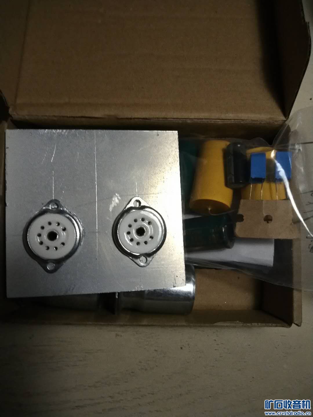

发表于 2020-8-12 22:29:36 | 显示全部楼层
栅级的4007提供偏压,感觉有问题
发表于 2020-8-12 22:32:04 | 显示全部楼层
tbdl 发表于 2020-8-12 22:29
栅级的4007提供偏压,感觉有问题
哦看错了,是防止栅级正压的!明白了
