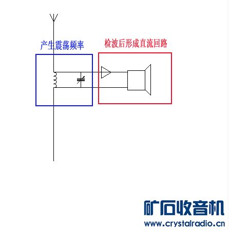

请教前辈,我自己画的双磁环双调谐电路,理解对吗?
发表于 2020-8-12 10:43:56 | 显示全部楼层 |阅读模式
加入直流分量部分,但不知道数值大小。
发表于 2020-8-12 16:24:57 | 显示全部楼层
双调谐电路画得有问题,元件也有问题,双调谐电路,说明有二个独立的调谐电路组成,你这个二个调谐电感直接并联了,另外调谐电容也只有一只,应该采用双联或二只独立的单联电容,天线的画法也有问题,不如直接采用论坛上成熟的电路更好。成功了再自己实践探索各种电路。
 楼主| 发表于 2020-8-13 09:47:05 | 显示全部楼层
llllllxing 发表于 2020-8-12 16:24
双调谐电路画得有问题,元件也有问题,双调谐电路,说明有二个独立的调谐电路组成,你这个二个调谐电感直接 ...
请问老师,双联360p空气可变电容是并联的吧,2个磁环都参与检波?

发表于 2020-8-13 10:04:45 | 显示全部楼层
这儿提供了单调谐场管电路和双调谐场管电路的典型电路以供你参考,在双调谐电路中,如果采用二极管检波,那二个调谐电路之间通常是能量耦合关系,即能量从一个调谐电路耦合到另一个调谐电路,这样进一步提高选择性,耦合形式有好多种.如果是采用场管电器上,则二个调谐电路之间可能是能量耦合关系的方式,也可以是完全独立的方式,例如一个调谐电路提供主要能量,另一个电路另外提供给场管栅极信号,如果要做矿石机,建议还是从最简单的电路做起,如何先试验单调谐的电路,容易成功,单调谐的做熟练了,再尝试双调谐的电路,这样一步步提高比较好,制作过程会顺利许多.从楼主所提的问题来看,相关基础知识还是很缺乏的,还是从简单的电路做起容易一些,边实践边学习.

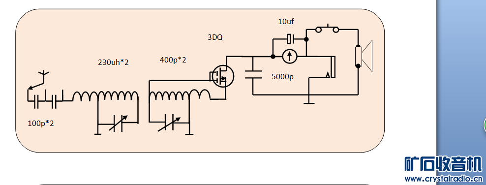

 楼主| 发表于 2020-8-13 11:12:57 | 显示全部楼层
60年代的爱好者 发表于 2020-8-13 09:53
建议楼主还是认真读几本矿机的书,把最基本的原理和知识搞清楚。
这并不困难。
这种最简单的原理的做过能发声。

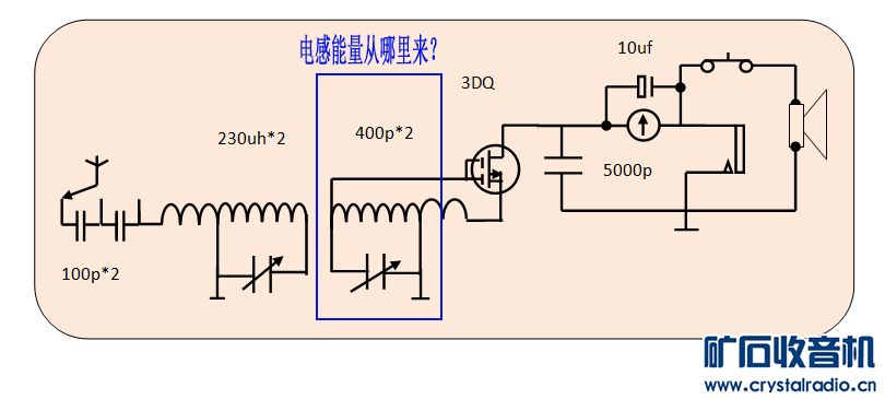

 楼主| 发表于 2020-8-13 11:33:53 | 显示全部楼层
llllllxing 发表于 2020-8-13 10:04
这儿提供了单调谐场管电路和双调谐场管电路的典型电路以供你参考,在双调谐电路中,如果采用二极管检波,那二 ...
老师好,请问下蓝色部分的问题,您看我理解的对不对。
经典二级管检波利用的是天地线间的能量,这个电感没有直接连着天线,能量依靠左边的电感感应而来。
两个LC震荡的频率基本相同,会产生共振。
但是就算是共振产生的能量,蓝色部分依然存在衰减吧。
也就是说蓝色部分的能量,没有左边的天线部分大,检波以后的声音一定会变小。
牺牲部分的能量,双调谐得到的好处又在哪里?
发表于 2020-8-13 12:01:17 | 显示全部楼层
双调谐电路由于耦合过程中必然有能量损失,造成灵敏度的下降,换来选择性的提高,如果电台过于密集而选择性又不太好的情况下,会造成串台现象,就是收某个电台时,邻近的电台因为选择性差也窜进来,造成串台现象,双调谐电路的选择性比单调谐电路有明显提高,但由于损失了部分能量为代价,所以灵敏度一般就要比单调谐电路差一些,表现在收听上就是电台音量变小,收台数减少等,为了保证接收效果,就需要架设更好的天地线,如天线应该架设得更高更长等等,如果对串台现象的容忍度大,觉得无所谓,或者觉得是矿石机的特色之一,单调谐电路也是比较适合的选择性。因为在实际矿石机的制作和收听中,各个人对矿石机的收听要求是不一样的,有的喜欢音量大,有的喜欢选择性好,有的喜欢收远地台,有的喜欢大环矿石机以实现无天地线接收等等,每个人的接收要求不同,在设计和制作矿石机的偏重点就不一样,所以,也是没有十全十美的矿石机,只有比较有针对性和偏重性的矿石机,实际选择和制作就看各人的喜欢了。也有的喜欢偏重矿石机的外观和造型,对性能没有多大要求等等

发表于 2020-8-13 15:44:15 | 显示全部楼层
双调谐电路中能量的耦合和获得方式有许多,对于二极管电路来相对简单一些,对于场管则电路变化要多一些,这样提供几个电路以供参考。
对每个电路略作说明,电路1.每个调谐电路通过天线线圈分别获得能量,一个调谐电路用于提供给检波电路,另一个调谐电路提供给场管栅极,
                                电路2,天线线圈直接绕在两个磁环上,跟电路1有些类似。另外二个调谐电路功能相同
                                电路3,二个调谐电路之间通过线圈耦合获得能量,通过改变线圈匝数调节耦合度。
                                电路4,二个调谐电路之间通过电容耦合,可以调节电容量来改变耦合度
                                 电路5,通常空间电磁耦合,把一个调谐电路的能量通过空间电磁耦合方式传递到另一个调谐电路。前一个调谐电路相当于发射电路,后一个调谐电路相当于接收电路。这个更方便用在磁棒和空心线圈形式的电路上,磁环是闭合的回路,直接空间电磁耦合的效果和效率比低,图中采用的是磁环切开方式,相当于弯曲的磁棒,这样可以节省空间,提高耦合效率和方便调整。
