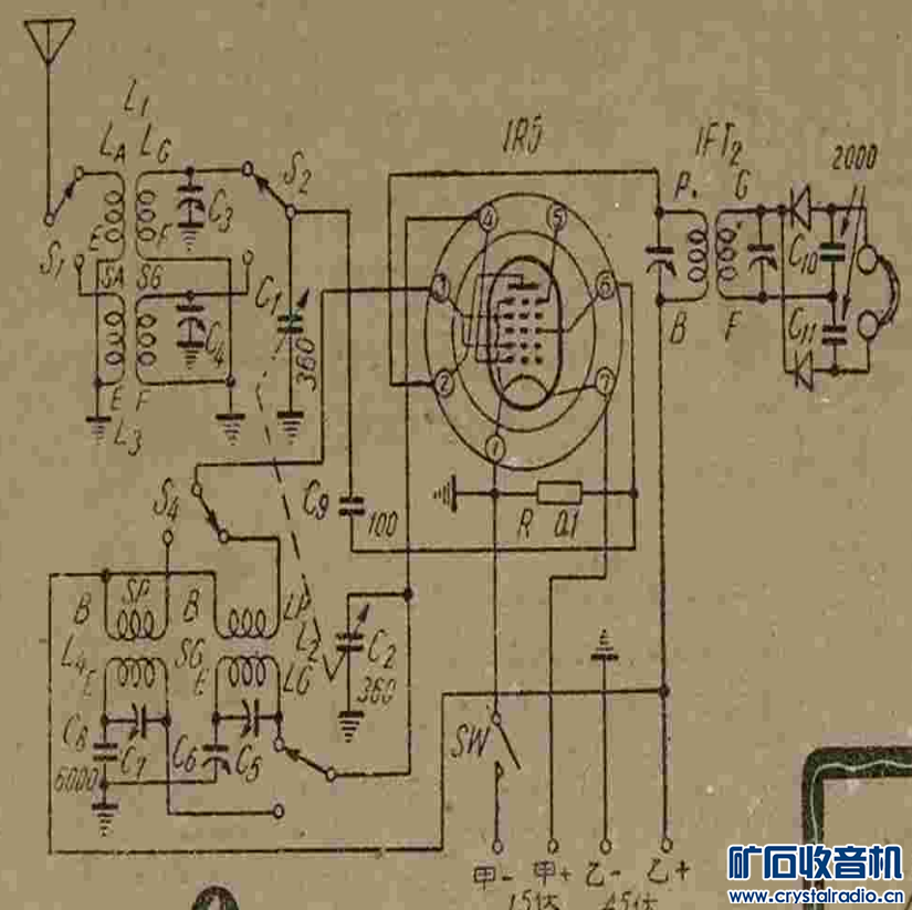

上一个单灯外差机
发表于 2020-8-10 22:37:40 | 显示全部楼层 |阅读模式
图中的1R5可以用国产1A2代替。有需要的可以试试

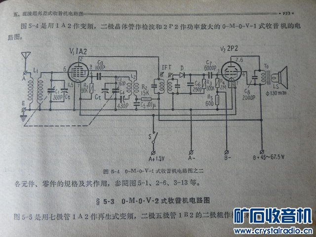

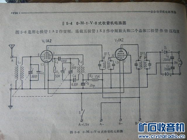

超外差式电路的优点体现在中放。下面电路可供参考:
发表于 2020-8-10 22:39:54 | 显示全部楼层
不错,虽然灵敏度和直放差不多,但高低端均衡多了
发表于 2020-8-10 23:08:31 | 显示全部楼层
调试比再生简单,可以一战
发表于 2020-8-10 23:44:46 | 显示全部楼层
天风雪雨 发表于 2020-8-10 23:23
没有中放的超外差没有任何意义。。。。
有意义,中周回路可以提供比输入回路更好的选择性,同时对于检波极来说,工作频率是统一的,所以高低端性能更一致,所以我说调整比再升机简单
当然,可能灵敏度不如做的好的再生机,但是再生机这东西看着简单,调好了真的不容易,很容易新手劝退啊,这个挺好的,简单容易,只有一个中周也好调
 楼主| 发表于 2020-8-11 00:03:06 | 显示全部楼层
没有中放的超外差没有任何意义。。。。
这是上世纪四十年代的电路,后面你可以加检波放大管。
 楼主| 发表于 2020-8-11 00:04:28 | 显示全部楼层
MF35_ 发表于 2020-8-10 23:44
有意义,中周回路可以提供比输入回路更好的选择性,同时对于检波极来说,工作频率是统一的,所以高低端 ...
说的很对,这个后面加一级检波放大就差不多了,可以参考139电子管的线路。
发表于 2020-8-11 09:00:53 | 显示全部楼层
没有中放,就等于只有变频器,没有增益,有不完善的感觉。
加上中放后,在自动增益控制下,灵敏度 选择性 都可以极大地改善,提高接收性能。
