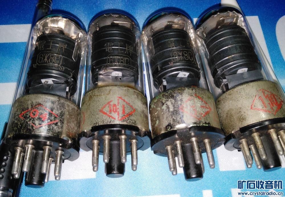

几只电工电光座的6ж8с找出来了,看外型和结构好象和南京曙光的相同,请各位大侠帮忙看看.

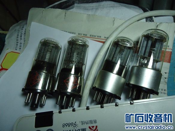

出土文物 南京6N8P?
 楼主| 发表于 2020-8-12 10:38:27 | 显示全部楼层
波波电子 发表于 2020-8-11 17:37
南京有电光坐的60年的有一批;;我就有;;也有铁箍的;这个字百分百是打的;字不对;
我也有几只1961年的“南京”电光座6N8P,感觉那个管座亮亮的,无生锈,1990年代在成都城隍庙买的,主观臆测感觉不像假的,因为那个时候“南京”管也不是爆炒得特别厉害;有几只1970年代的“曙光”6N8P,管座不亮,管座是哑光的。待会回家上图片看看。

老勐 发表于 2020-8-11 22:24
我的电工牌管子,可以看到有的管子是胶木座,有的是光亮的电光座,说明根据管座判断管子真伪不可靠。
6SA7 ...

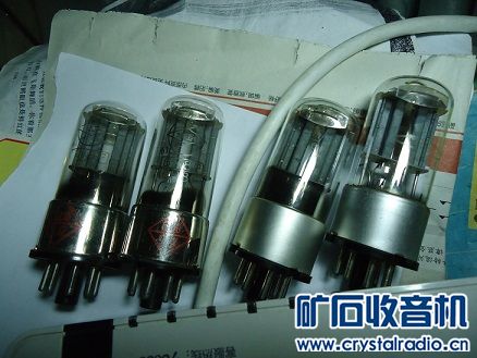

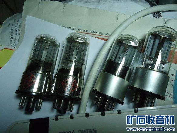

1961年的“南京”双闪电光座6H8C(6N8P)和1979年的金属哑光座“曙光”6N8P。仔细的对比了一下两管,内部结构和除气环完全一样。不同之处:“南京”两金属屏级灰色色度稍深,“曙光”两金属屏级灰色稍淡;“南京”腰部那个云母支撑架是椭圆形的,而“曙光”腰部那个云母支撑架是“CD"形的,不知这个“南京”6H8C(6N8P)正不正宗? DSC04265.JPG DSC04267.JPG DSC04266.JPG

南京电子管厂只有61年的产品采用双标(贯彻59年部颁标准)。我的大八脚都送坛友了。细节真没注意。
