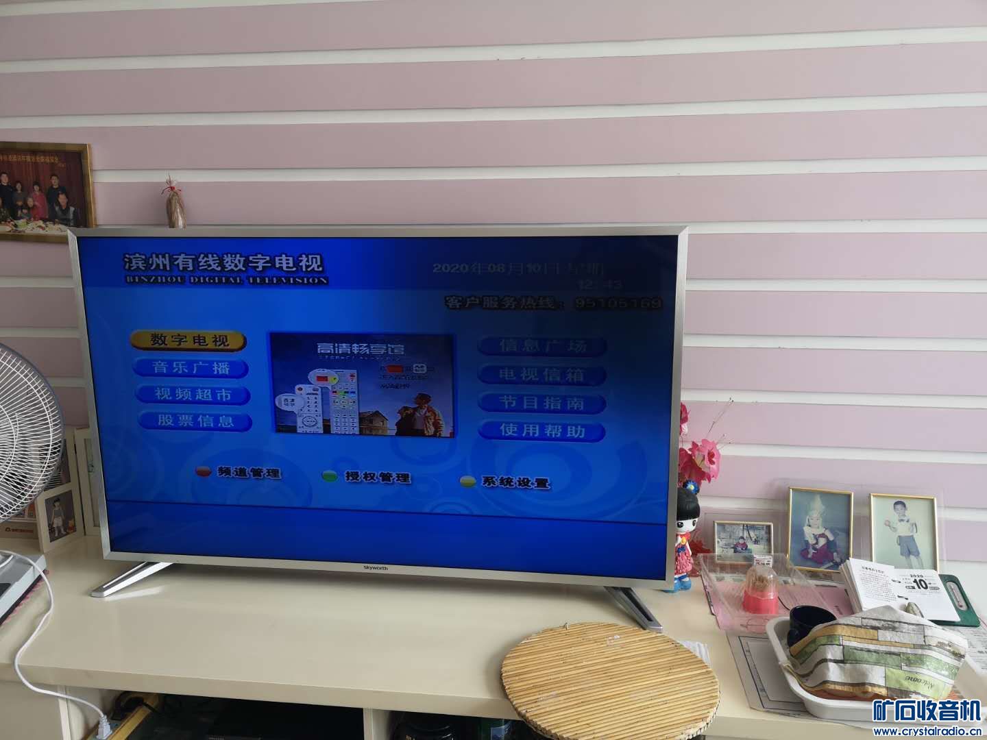

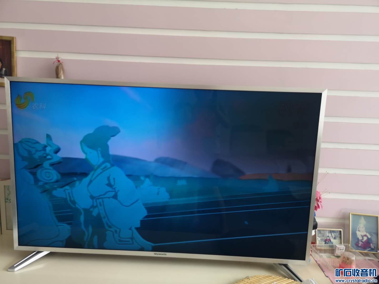

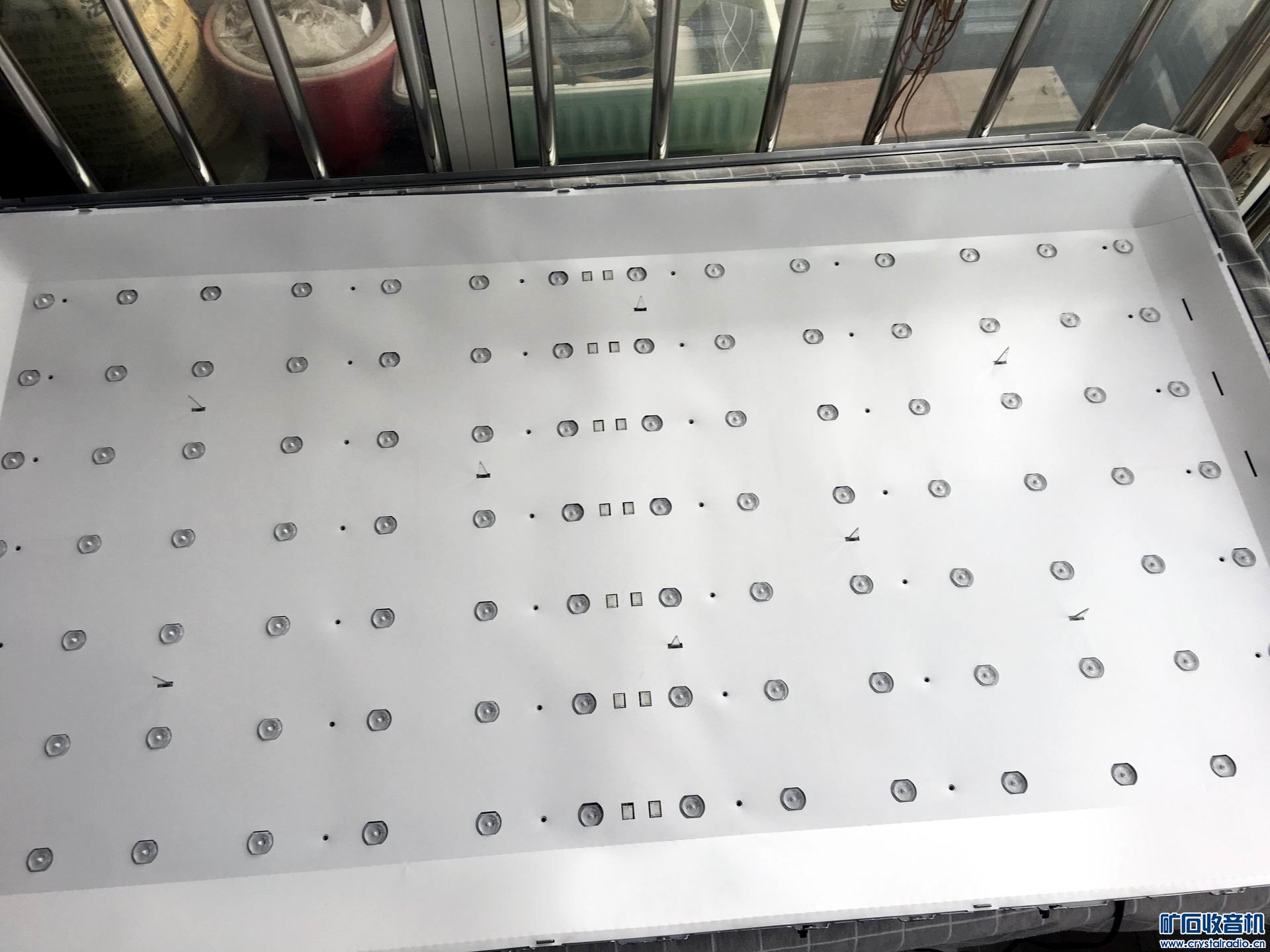

补充内容 (2020-8-11 10:40):
纠正一下,电视是亲家的,又仔细问了一下女婿,主要问题是电视右上角发暗,蓝色是为了体现暗处特意找的一个画面,我也被忽悠了,抱歉!
发表于 2020-8-10 18:05:30 | 显示全部楼层
背光坏,你打开后盖看漏光是否蓝色
发表于 2020-8-10 20:15:24 | 显示全部楼层
你好!根据你照片现象怀疑是你家的有线电视的机顶盒有问题!你把机顶盒断电重新启动一下!要是还是同样故障,那就是你电视机的显示屏有问题了!看看机器超过3年了吗?因为显示屏是保修3年的!可以找厂家免费维修的!要是超保了那就基本没有维修的价值了!因为显示屏是可以修复的!但是费用有点高!50寸的机器可能超过500元!
 楼主| 发表于 2020-8-11 10:15:20 | 显示全部楼层
月色清秋 发表于 2020-8-10 18:05
背光坏,你打开后盖看漏光是否蓝色
谢谢回复,还没开盖,联系厂家维修中心被告知维修费用需四五百元,也曾看到说是背光LED老化后就发蓝光,不知是不是这个原因,电视近五年了,买一台新的55寸才一千五,纠结中!买还是修?

发表于 2020-8-11 10:23:05 | 显示全部楼层
背光灯老化,有那能力自己换,没能力花钱找人修
 楼主| 发表于 2020-8-11 10:36:42 | 显示全部楼层
谢谢帮助!是亲家的电视,刚把女婿叫来仔细问了一下,主要问题不是蓝屏,我也被忽悠了,彩色还算正常,是屏右上角发暗,为了体现暗处找了个蓝色画面!

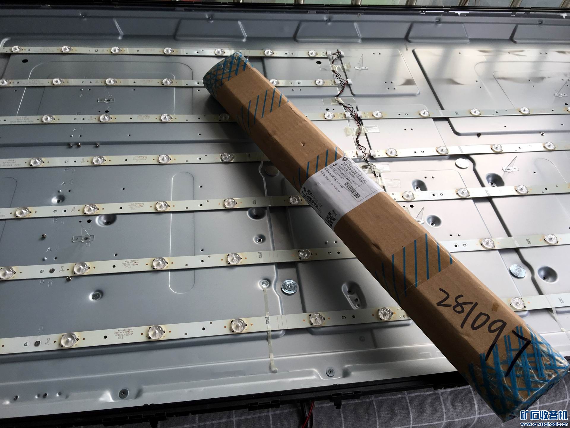

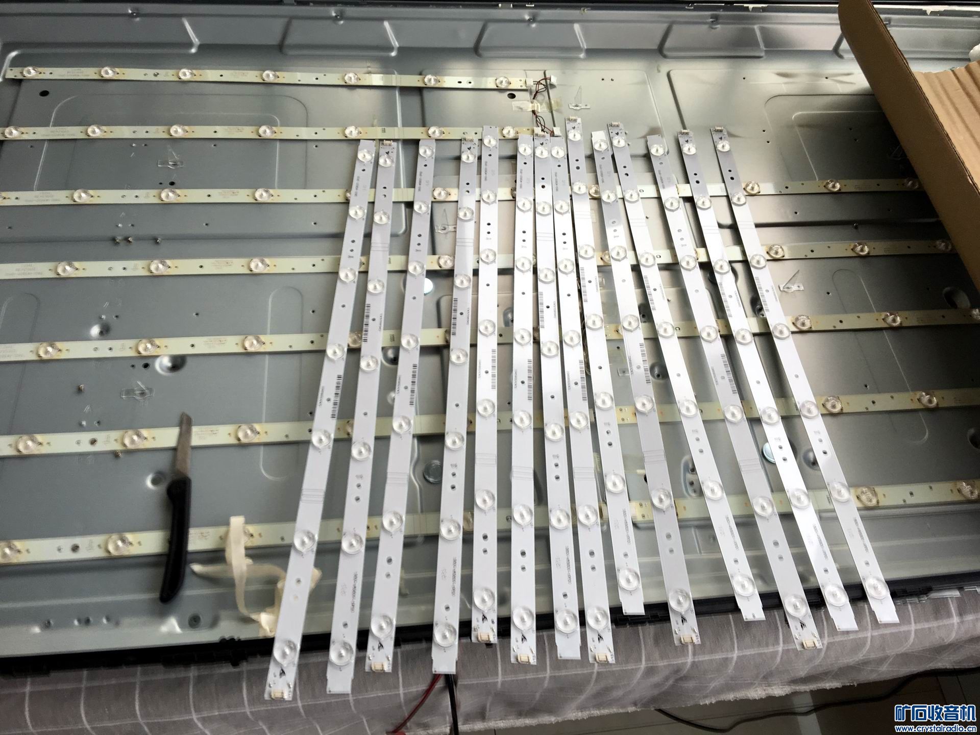

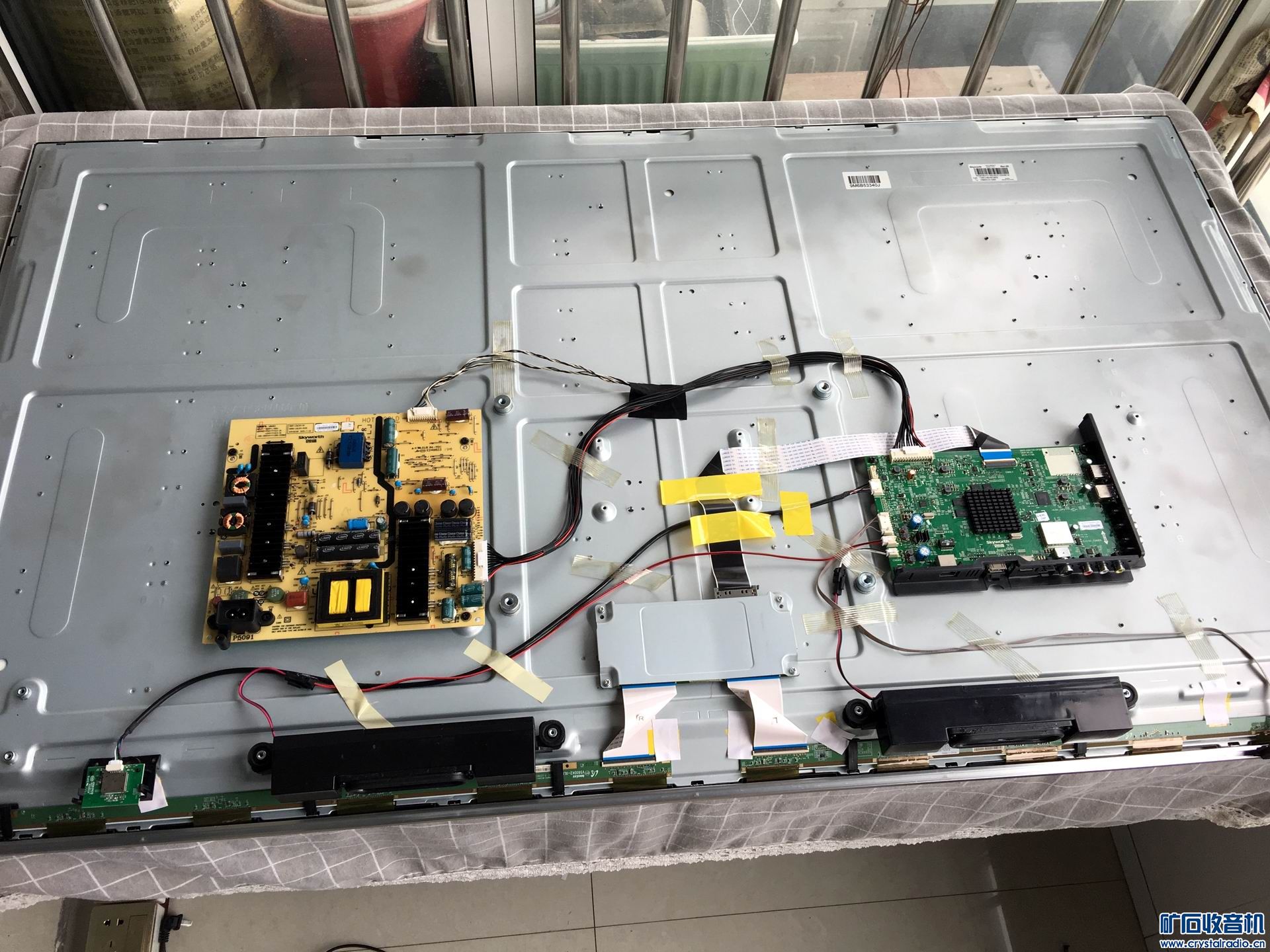

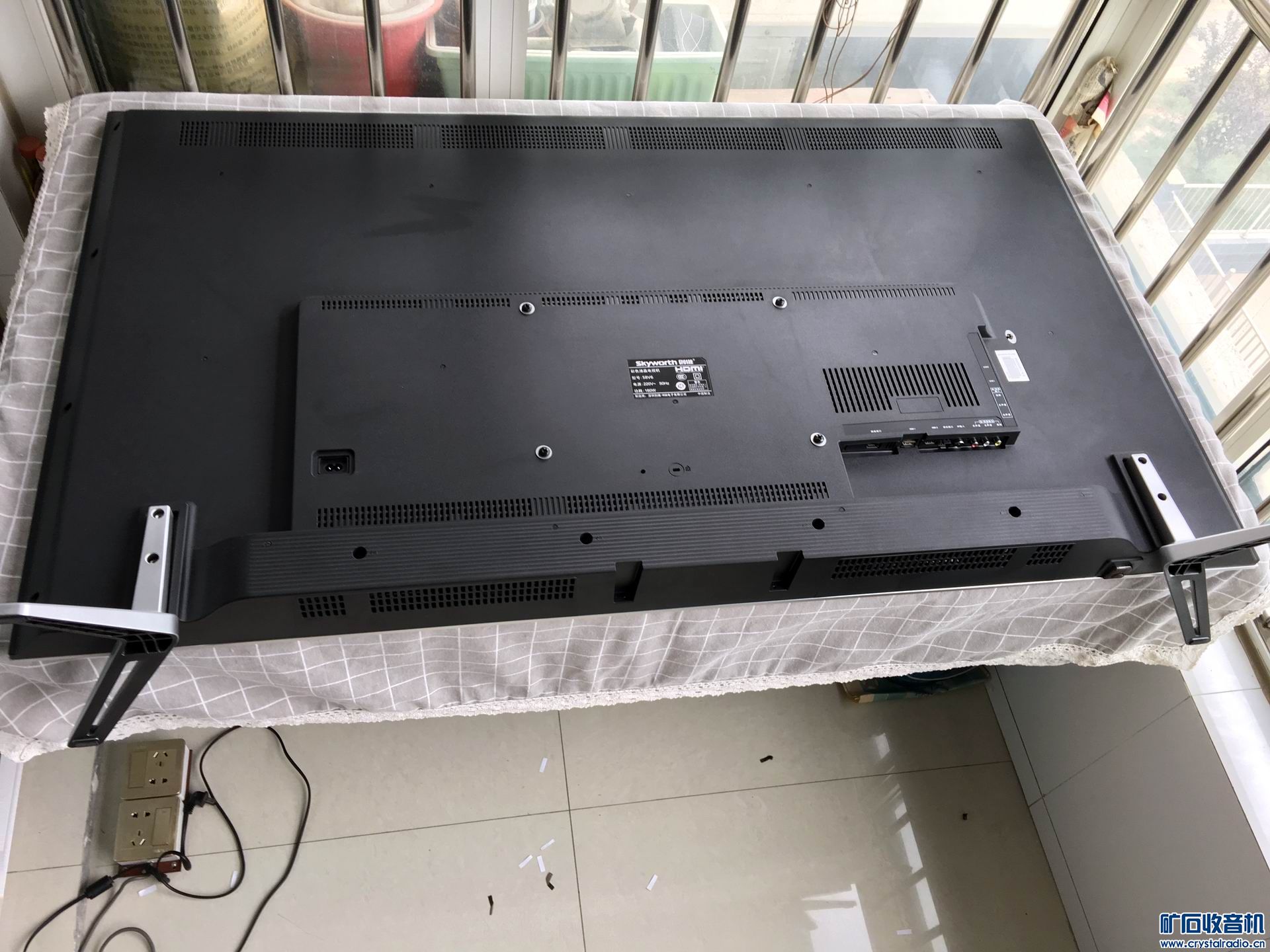

 楼主| 发表于 2020-11-1 17:43:19 | 显示全部楼层
58吋(没拿来时以为是50吋的)创维液晶电视的确是背光灯条坏了两条,整机共用14条,在马云家买了一套14条都换上了,一共82元。 2020_10_29_07_59_IMG_2034.JPG 2020_10_29_08_10_IMG_2035.JPG 2020_10_29_08_22_IMG_2036.JPG 2020_10_29_08_23_IMG_2038.JPG 2020_10_29_08_26_IMG_2039.JPG 2020_10_29_08_35_IMG_2040.JPG 2020_10_29_10_16_IMG_2042.JPG 2020_10_29_10_27_IMG_2044.JPG 2020_10_29_10_37_IMG_2047.JPG 2020_10_29_11_05_IMG_2057.JPG
