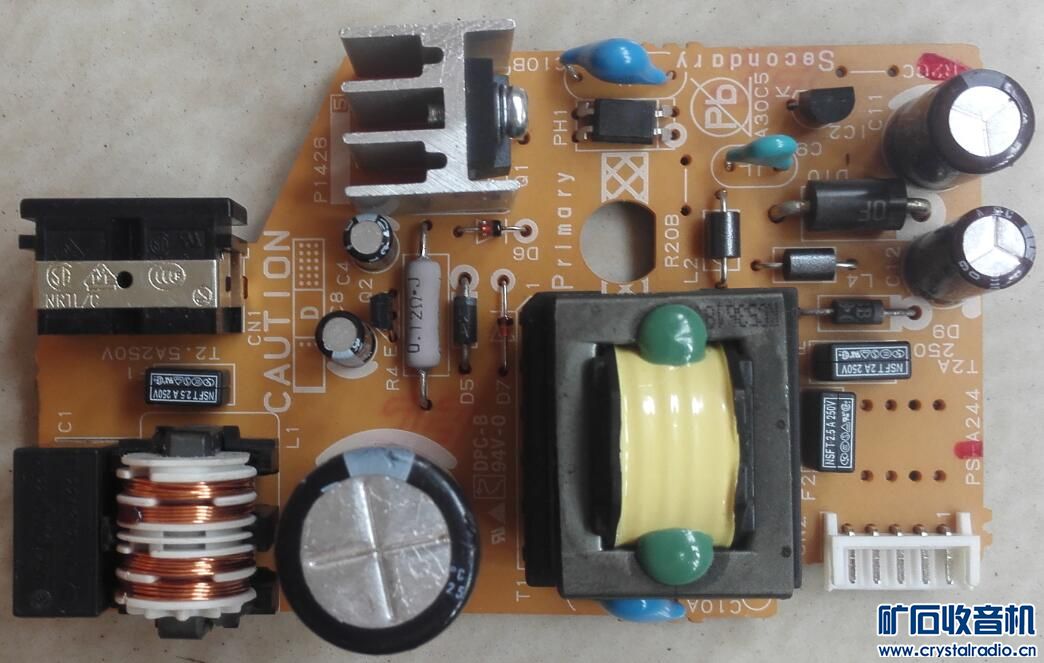

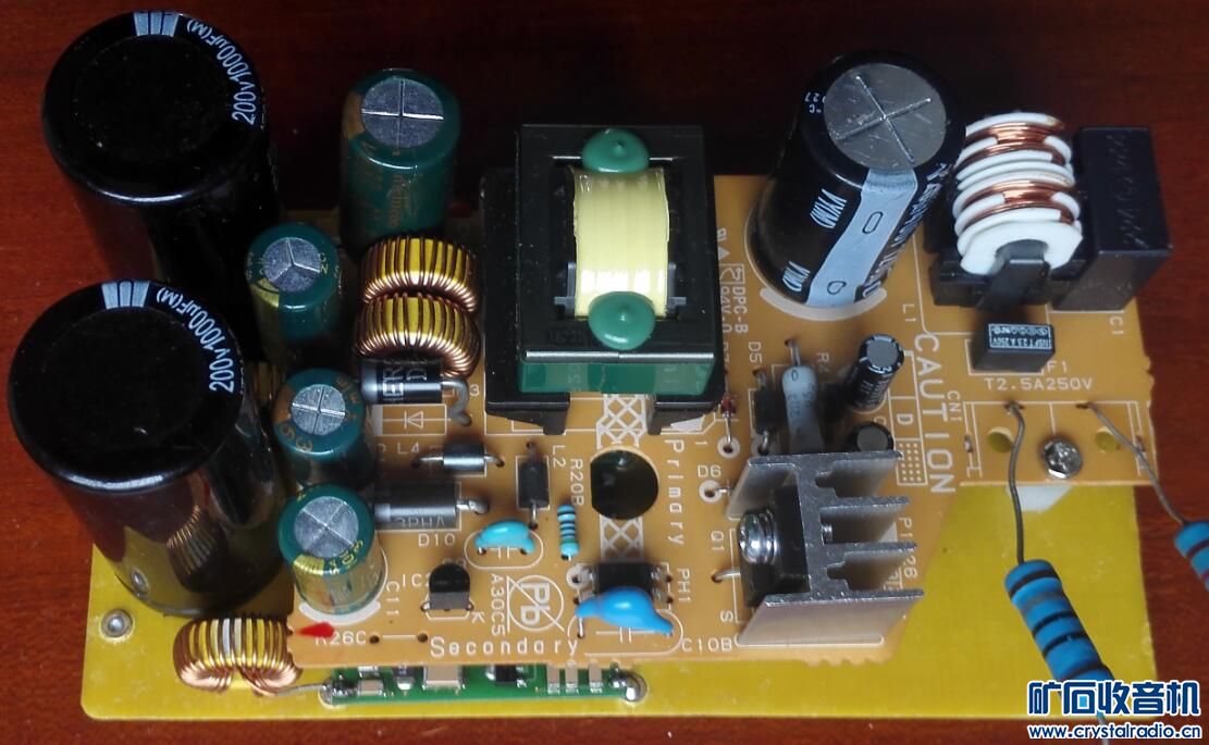

      用于打印机上的反激电源,做工较好,电压有二路,24V(主控)和31.5V,价格便宜,拆件也值。
经分析,变压器次级有二组独立绕组,24V和7.5V各一组,串起来就是31.5V。设想把主控换到7.5V绕组上,再调压到6.3V供灯丝,与原24V串联后电压约28V供升压模块。

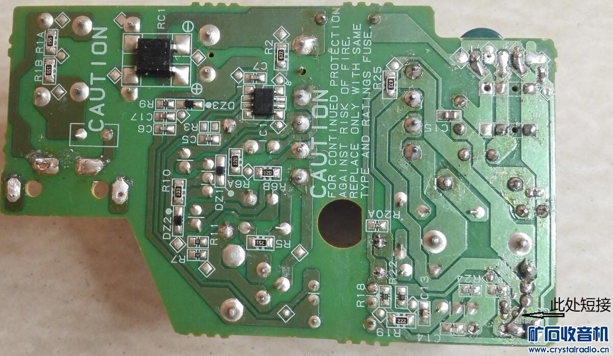

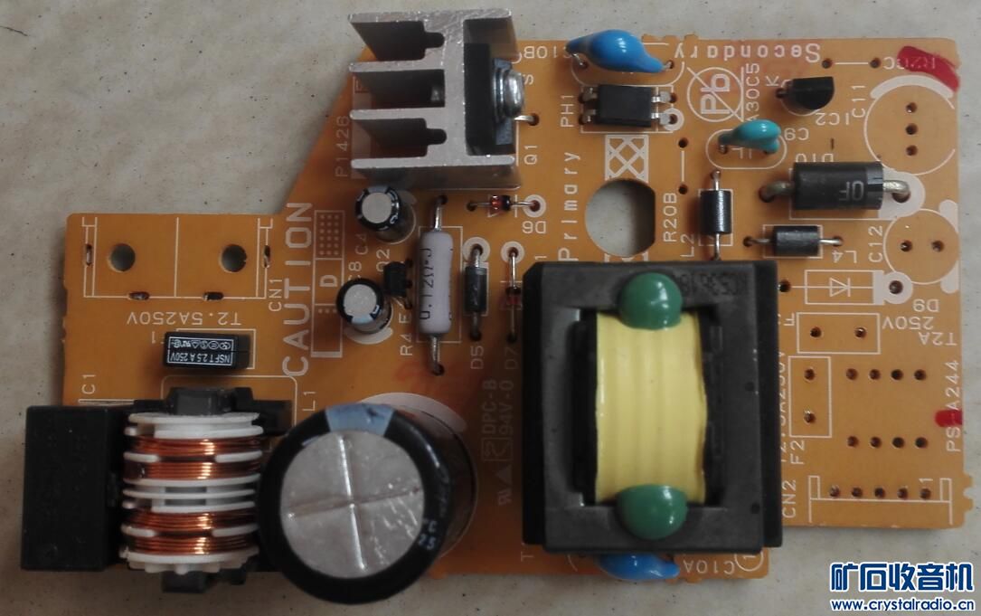

拆除不合适的元件。
换装元件后,

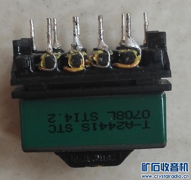

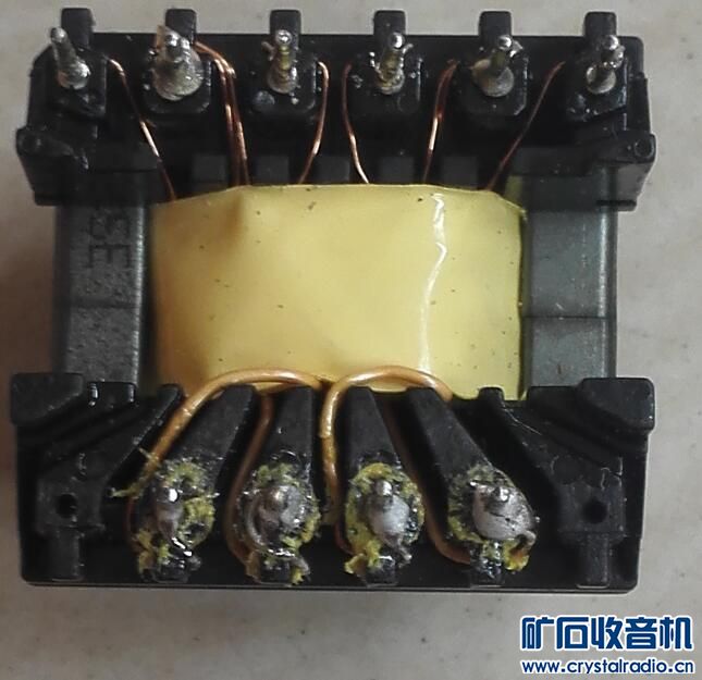

改变压器接线

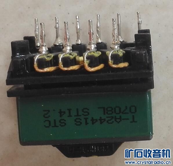

原变压器,从左到右,1、3脚是24V绕组,2、4是7.5V绕组。改动就是1、3脚移到2、4脚,2、4脚移到1、3脚。
改接后

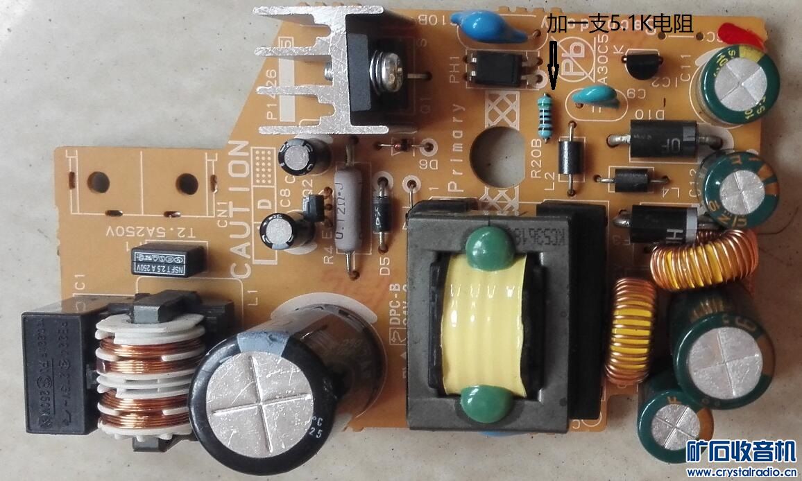

加装一支5.1K调压电阻。
原有待机开关,改为上电开机,短接图中二点就可以了。
安装结束符合要求。

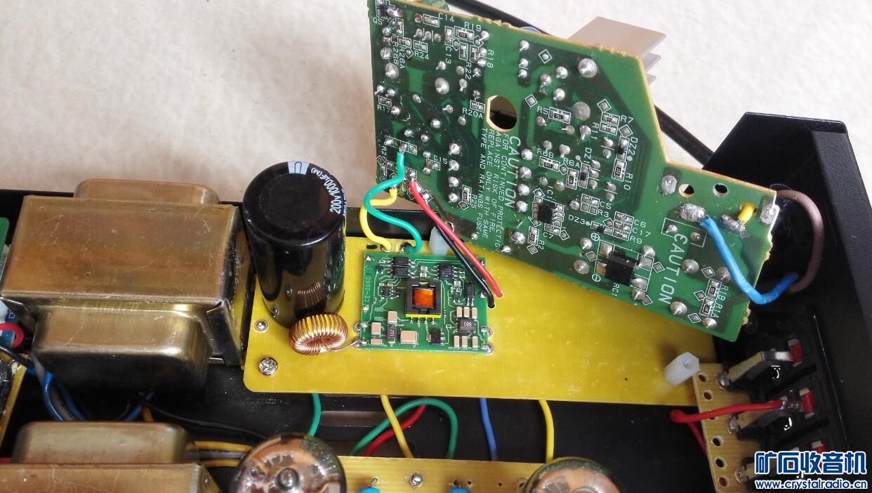

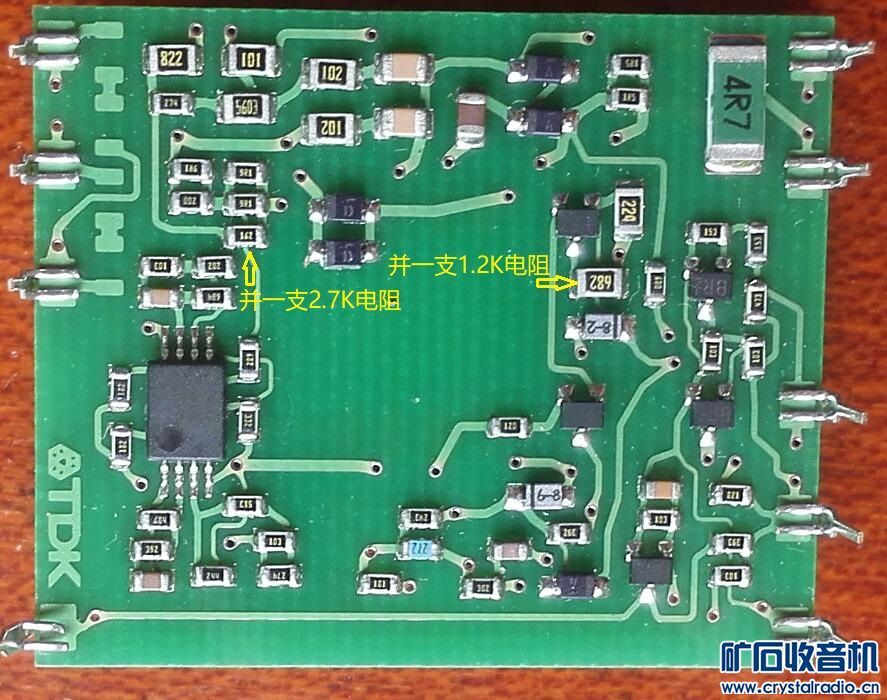

    升压模块,该模块是隔离模块,原输入36V以上才能开机,要并一支电阻降低开机电压。原输出电压96V,要并一支2.7K电阻升到155V,总功率3W多一点。
模块正面
模块反面

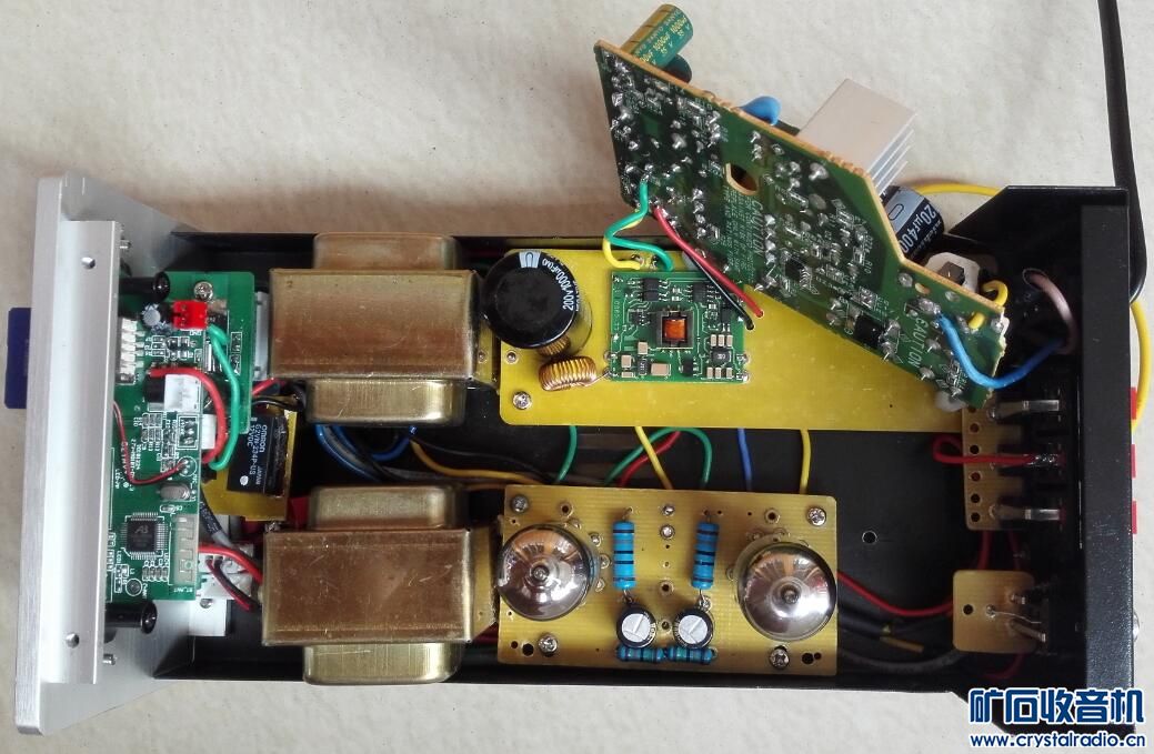

做一块二合一板

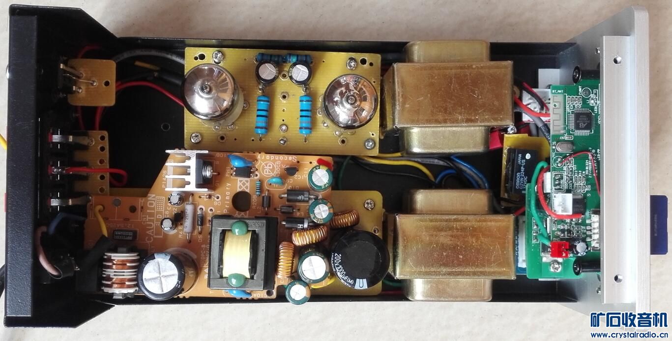

装机
由于开关电源功率约30-40W,用于单管小耳放总功率10.5W,还有很多余量,所以还做了一块供并管的板,已通过测试。
接下来准备改绕变压器,不用升压板,不知能否成功。
      这种反激电源要用于胆机,必须要有电感和适当大的储能水塘,不然声音会发干,加了后就好于工频变压器,都作过对比。

发表于 2020-8-10 12:20:51 来自手机 | 显示全部楼层
这个升压模块我也改了个,试了下有较明显噪音,请问楼主有同样问题吗
 楼主| 发表于 2020-8-10 12:41:13 | 显示全部楼层
没有噪音,要加电感和大电容。
发表于 2020-8-10 12:53:18 | 显示全部楼层
这模块是半成品没有灌封,成品是要封装在一个金属壳里。
金属壳接地,在外加EMC电路...基本就没有噪声了。
