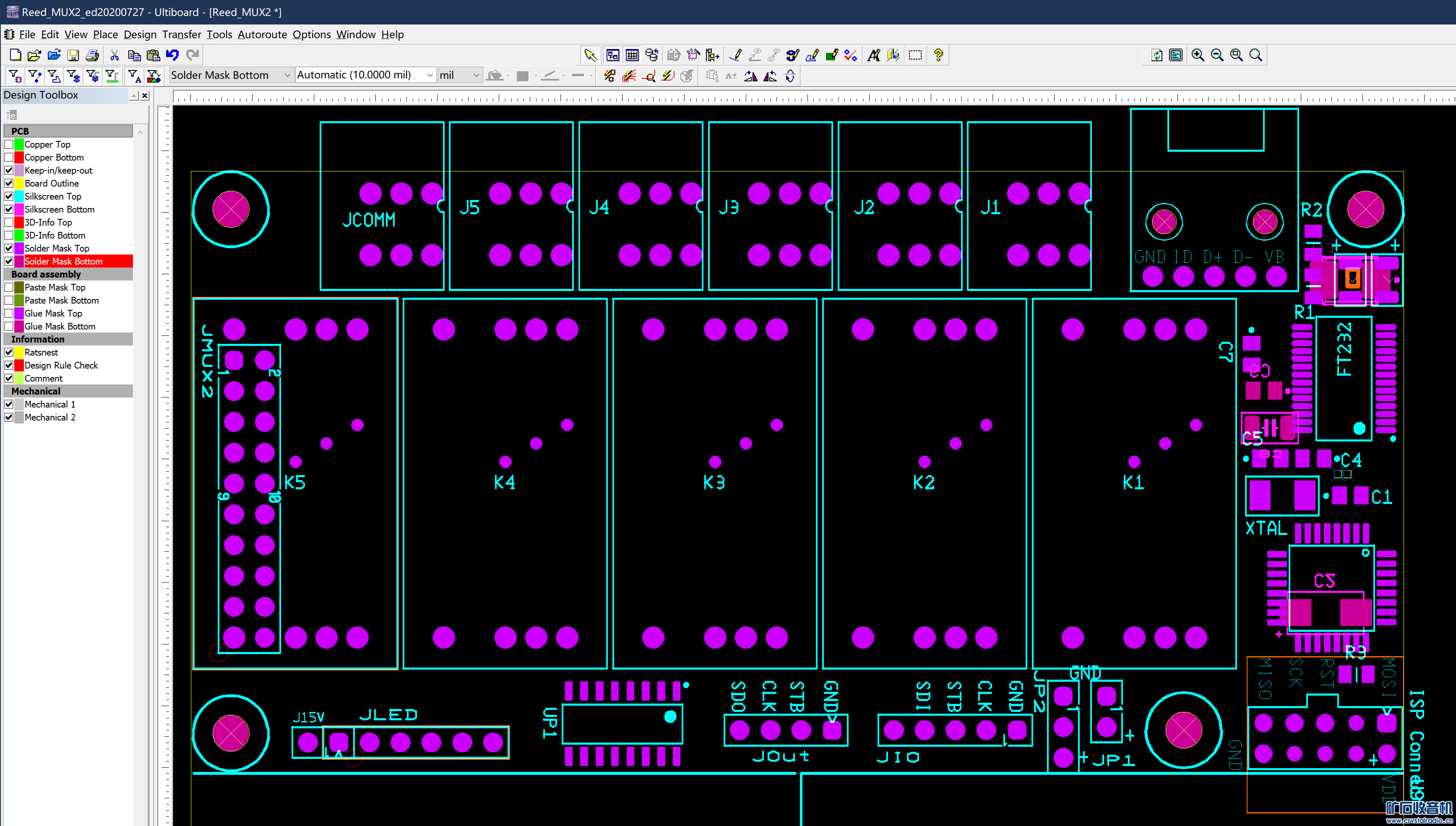

其次,一个通用原则就是,任何 PCB 设计软件,都有层视图,表层铜箔、底层铜箔、表层阻焊层、底层阻焊层...,所以你的问题很简单,看看 Solder Mask 层,就知道这个部分是涂绿油还是不涂绿油。
荔枝,某并不常见的 PCB 设计软件,但所有该类软件都一样,这里有两种过孔(VIA),一种的 Solder Mask 打勾,一种没打勾
通常的 PCB 设计软件默认不显示 Solder Mask 层,以免干扰视线,因此你要在层视图中打开 Solder Mask 层显示,那么凡是不盖绿油、喷锡的区域就是紫色
你还可以取消铜箔层显示,这样看起来更明了,凡是紫色区域就是可以焊接的区域。至于过孔或焊盘如何更改是盖绿油还是喷锡就看你的具体软件了,但确认这一点,(操作)几乎是通用的
