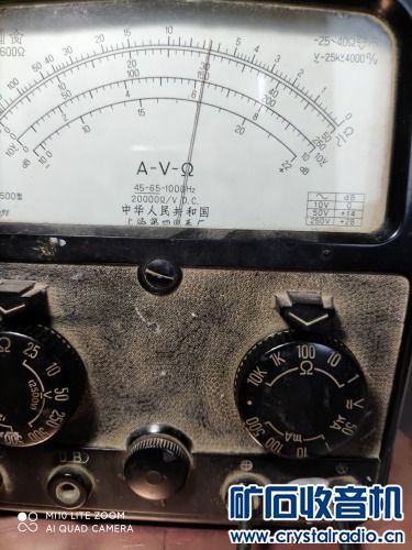

测量方法一致,500万用表Rx100档,G1 G2与源极短接接红表笔,漏极接黑表笔,随机挑选出来两个BF908,两只3sk87,可见结果BF908的Rds一致性很好650欧左右差别很小,3SK87的Rds差别有点大
