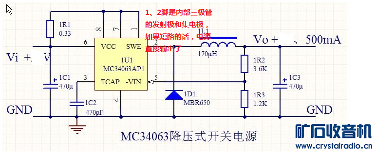

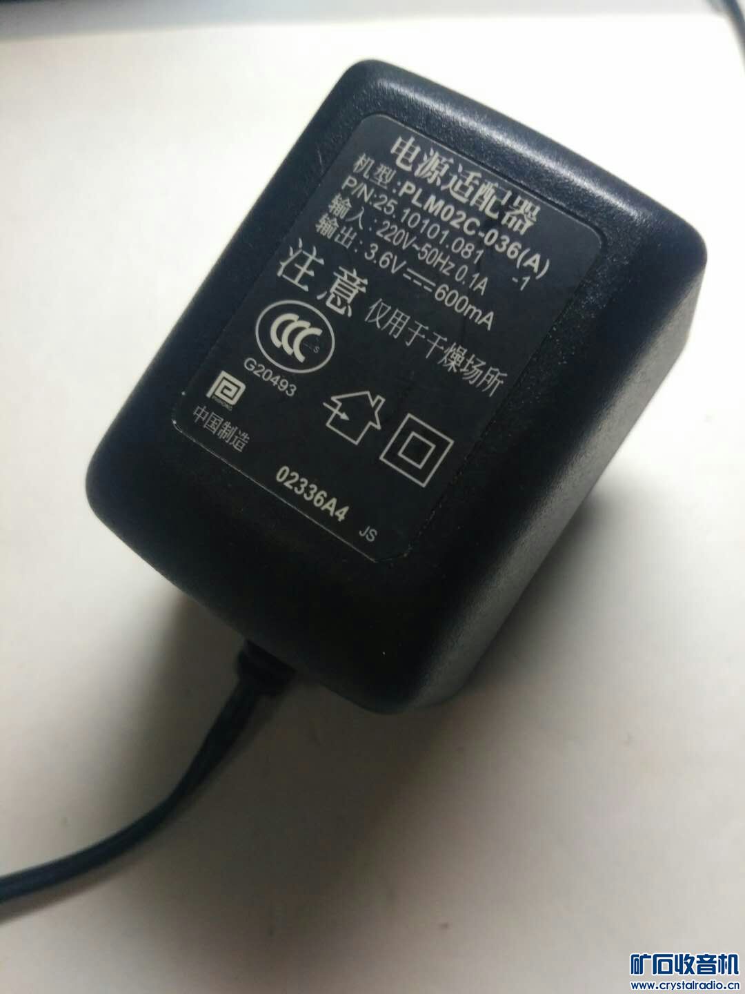

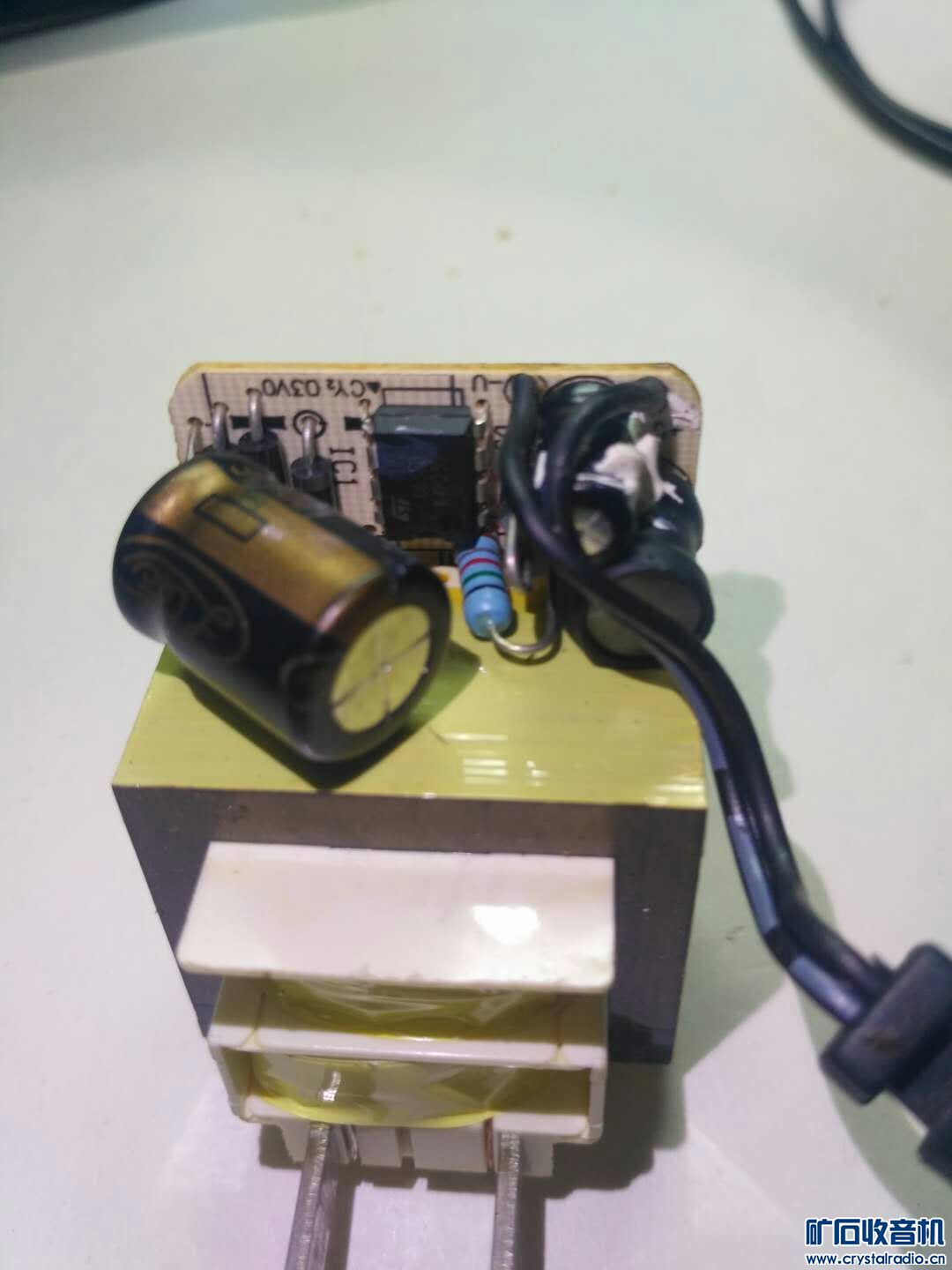

这个小电源变压器输出~10V,8脚063EB是什么芯片?,起什么作用?标3.6V,实测6V?输出有电感,是开关电源,还是线性电源?

看你这个应该是 MC34063 降压电路 ,测量一下芯片1、2是否短路,是的话就是没有降压和稳压作用,变压器整流后的不稳定直流电压直接输出了

发表于 2020-8-8 21:21:56 | 显示全部楼层
电源管理芯片的话
应该就是常见的MC34063了
可以网上下载34063手册,然后跟你实物对照下。

呵呵,这不是一个变压器么?还有开关电源?
发表于 2020-8-8 21:25:14 | 显示全部楼层
不过看的拍的照片,怎么像是铁芯工频变压器呢?
难道先铁芯变压器降压,再DC/DC转换成3.6V?

发表于 2020-8-8 21:36:10 | 显示全部楼层
220V--变压器----DC---DC
发表于 2020-8-8 21:39:09 | 显示全部楼层
dianzig 发表于 2020-8-8 21:32
不明白为何实测6V?稳压电源为何不用三端78系列?
输出不是标称的3.6V,就是坏了呗。
那颗变压器看起来像是工频铁芯变压器,非常见开关电源用的磁芯变压器
所以怀疑是先变压器降压,然后DC/DC转换输出。
发表于 2020-8-8 21:47:55 | 显示全部楼层
工频变压器电源既然使用了电源管理芯片输出电压应该是标称电压的3,6伏,输出6伏说明它坏了。
