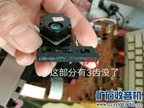

 楼主| 发表于 2020-8-15 06:17:24 来自手机 | 显示全部楼层
shiuyipyuen 发表于 2020-8-12 08:01
http://ic.chinadz.com/down_5727.html
这个真不好研究,现在是能快速读出目录,但按播放键光盘转却不能播放。坛友有遇到的给个维修思路,寻迹伺服的问题?我没有示波器不能测。
 楼主| 发表于 2020-8-15 06:19:57 来自手机 | 显示全部楼层
zqq741106 发表于 2020-8-15 06:17
这个真不好研究,现在是能快速读出目录,但按播放键光盘转却不能播放。坛友有遇到的给个维修思路,寻迹伺 ...
CXD2500BQ+CXA1372AQ+LA6532。谁有类似参考图纸也行。
发表于 2020-8-15 11:30:23 | 显示全部楼层
能读出目录CXD2500BQ+CXA1372AQ基本没问题,可能进级电机或驱动问题
读出目录后选最后一首曲,看看光头向外走,
把光头推出处面再通电,看看光头向里面走,
 楼主| 发表于 2020-8-15 14:10:47 来自手机 | 显示全部楼层
读出目录后选最后一首曲,看看光头向 ...
试过,进给能回位。驱动是LA6532,测应该没问题。难道是光头上的齿条?光头在最内侧时齿条有3个齿磨秃了。如图,借的图
