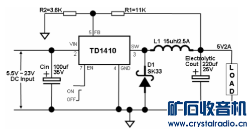

输入为小功率风力直流发电机,输入5V,5毫安,充电宝输出5V,这是什么原因?
发表于 2020-8-8 09:58:41 | 显示全部楼层
充电宝ic和几个LED的电流加起来可能都不止5mA
发表于 2020-8-8 10:56:14 | 显示全部楼层
5毫安?点的LED灯都可能点不着,500毫安差不多!
 楼主| 发表于 2020-8-8 13:18:48 来自手机 | 显示全部楼层
我用万用表测发电机输出5MA,5V。,换成充电头供电正常,是不是发电机功率小引起的?
发表于 2020-8-9 15:13:57 | 显示全部楼层
5V进,5V出?
没有电位差如何工作?
