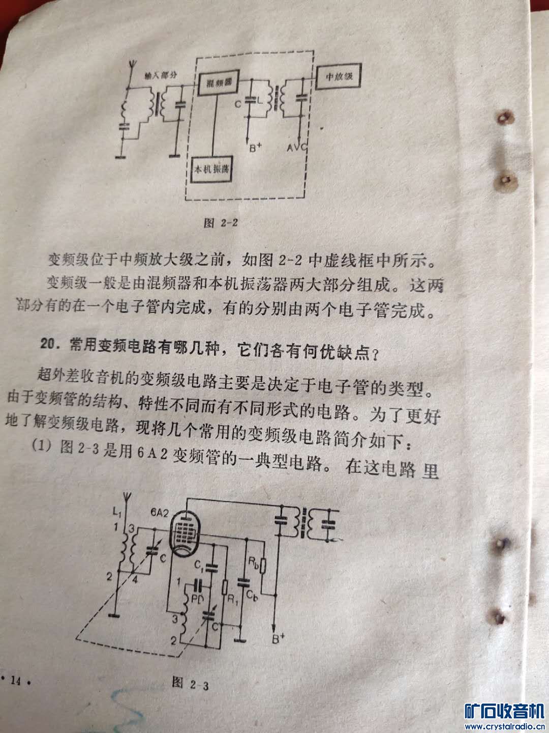

发表于 2020-8-8 13:47:02 | 显示全部楼层

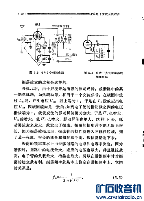

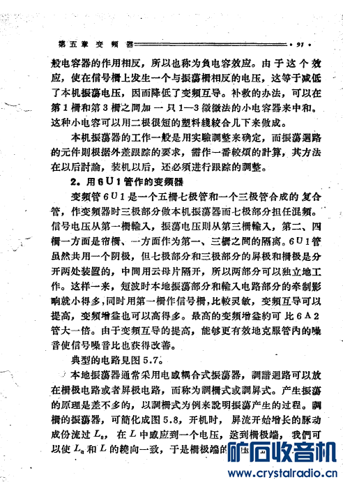

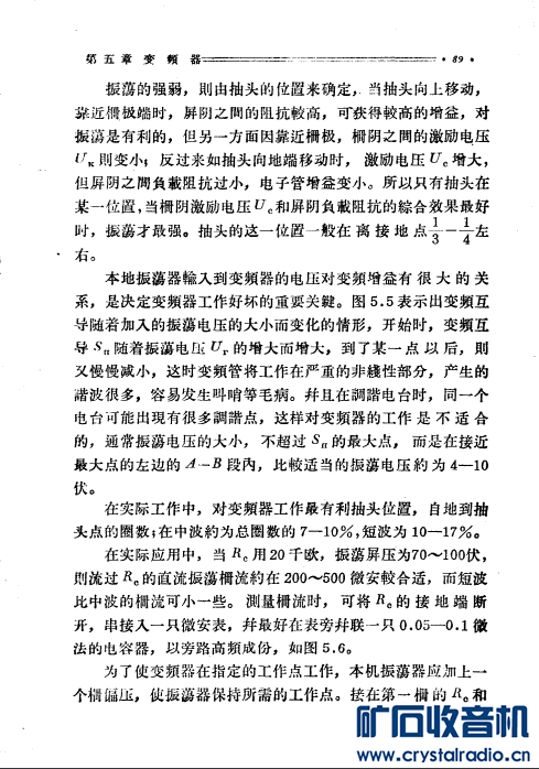

以下资料来自《业余电子管收音机设计》作者俞锡良,里面有变频管中和电容的原理说明(见小北京收音机电路):
 楼主| 发表于 2020-8-8 18:09:31 | 显示全部楼层
白居不易 发表于 2020-8-8 16:59
以下资料来自《业余电子管收音机设计》作者俞锡良,里面有变频管中和电容的原理说明(见小北京收音机电路) ...

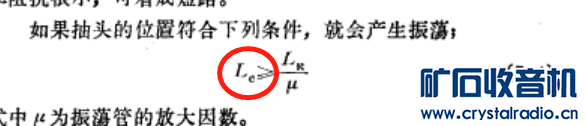

白版主,这个是啥Lc还是Le  ,这个资料非常不错
原图缩小后看不大清楚,应当是Lc:
