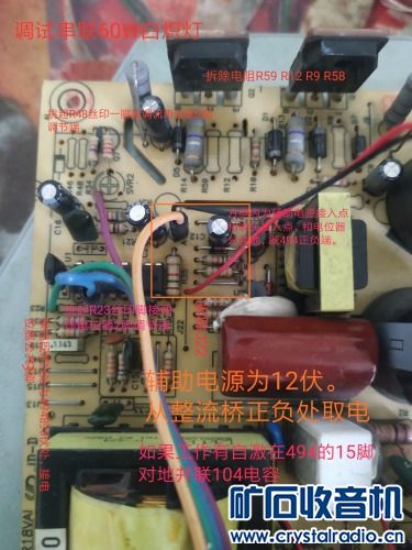

某宝闲逛发现明纬电源成了神器了,于是在二手上28包邮买了一个。总价格不到50元。拥有一台0--30伏0--14A电源。因为电阻丝有点长,估计剪短点能上20A。总之可以了。也用不到那么大功率,很满意。

图片看不清,也想自己做一个。

电炉丝电流是有限的,过大了就发亮熔断。想得大电流只有并联,我剪三节并联过25A电炉丝都还不发红。

你的调流电位器调到最低,电压正常输出吗?我改的电流调到最低电压也跟着降低了,

说的不清楚,是空载还是带载,空载和带载都证明没问题,空载电源上记的是有假负载电阻,说明你的电源芯片很好

是空载的,有载也这样,电流调到最低电压也为零啦

电流调到最低(零)电压不为零那就坏了,

不后来就不用调流啦,单调电压,

欧姆定律,调流本质是限流,限制最大电流,超过设定值→减小电压,电流设零还能有电压?
