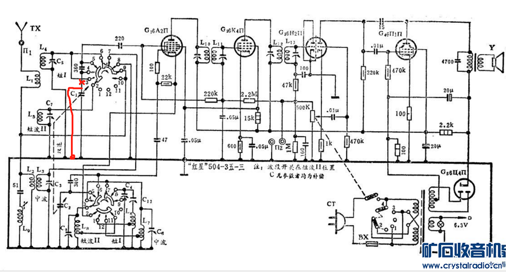

大家都知道,504-3是超外差收音机,也就是外频-本振=-465,没问题,可是,当这个机器我将非本振联(天线输入联)对地短路后,短波1(9-18m)居然还能和正常一收台,晕,怎么能出现这样奇特的现象,清晰度还不减,相当于直放机???,那也不对啊,中频没起过滤?,中频变压器,在前几天调整的时候,两个是有作用的啊就算是中频有问题,难到是能通过9-18m的频率?本振测试9-18m大致范围内

我仔细回忆了,一下,天线是挂在墙上一段电线,另外,有一个导线接到了示波器和频率计,加上底盘,是不是 ...
这种红星504的可变电容在短波工作时,信号连串了一个36Op的云母电容,你把信号连短路,实际并未把信号全部短路,而是破坏了谐振,使信号减少,刚好这段信号又特别强,所以有声音输出。您可把这个36op也短路,看看能否还有声音?

机器状态好,天线连断了,也能收到台;天线连只是粗选,调灵敏度用;真正选台的是本振连;选择性取决于本振信号;
多次变频的高级的接收机,都是不调谐的,就是一个宽带滤波器,该波段所有的信号都进来,放大。然后用本振信号去选……

可是,就算是波段开关有问题,甚至说之前厂家可能就接错了线,可是怎么能实现这样的效果呢?中频变压器  465k   就算扩大到3m我感觉应该了不得了,难道能让10多兆得信号通过?就算中频线圈潮了,坏了,短路了,电容咋了,可是通过了10多m得信号,电路继续能正常工作?放大,检波,低频放大,功放,最后输出,?

天线联断,应该是收不到台才是啊,可是转动可变居然能收上好几个台,尤其是信号好得中央1和2

确认是天线联一侧,不是本振,本振联已经确认了,怎么确认得呢,首先,看电容,一边片多,一边片少,用电容表量,电容少得为本振联,从外边看就是片多的,但是片多不是容量小,因为它间距大了,电容就小了,从理论来说,电容小,频率会高,自然是本振,通过电路图也确认了,就是下面得一联是本振,那我现在就是短路了上面一联,也就是天线信号输入联

我短路得是天线联,不是本振联   红叉是断开,然后用一根线接可变,到地
 楼主| 发表于 2020-8-7 19:20:00 | 显示全部楼层
我分析是这样得,虽然我断开了可变天线联,输入回路,但是,输入回路得电感线圈和对于得微调电容还在电路中,相当于,本振和他们,直接进行了差频,然后输入到了收音机内,不知道分析是否对

短波天线线圈相当于非调谐的高频变压器,只要本振电路正常,完全有可能实现非调谐接收、变频,短波天线线圈本身Q值较低。

你说的有可能,但我直接断开220 就是6A2  第三栅的耦合电容,依旧能收台,所以我感觉不是这问题,问题集中在本振
