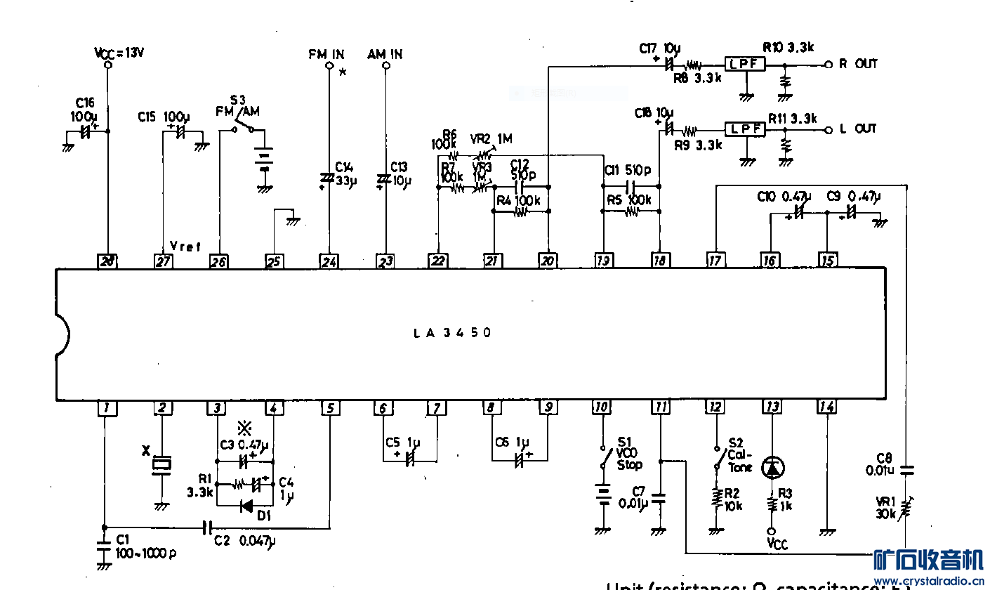

鼎力之作,赞。模拟就是连续的信号,DSP是采样信号,这个就好比 甲类功放和数字功放,一听就听出差别了。三洋给出的LPF,从图中就可以看出,10K的频率已经大衰减了,所以,要用好这个LPF电路,必须要修改参数。

借宝地问一下,楼主这个VR1 和VR2-VR3分别调什么的?
VR2-VR3自然是调节立体声分离度的,这两个电位器一般来说很直观也很好调,就是这个VR1,需要配合信号发生器和示波器才能调好,很多年前做LA3450的时候,手上只有万用表,也不知道这个起什么作用,通过听声音来调节电位器,没有区别,这个电位器几乎成摆设。
发表于 2020-8-10 08:16:51 | 显示全部楼层
jackywu_xp 发表于 2020-8-9 19:49
VR2-VR3自然是调节立体声分离度的,这两个电位器一般来说很直观也很好调,就是这个VR1,需要配合信号发生 ...
只有万用表,怎么把VR2 VR3调到最佳状态
 楼主| 发表于 2020-8-10 11:02:19 | 显示全部楼层
貌似没有信号发生器还真不行,简单点可以找个车用调频发射器凑合用
