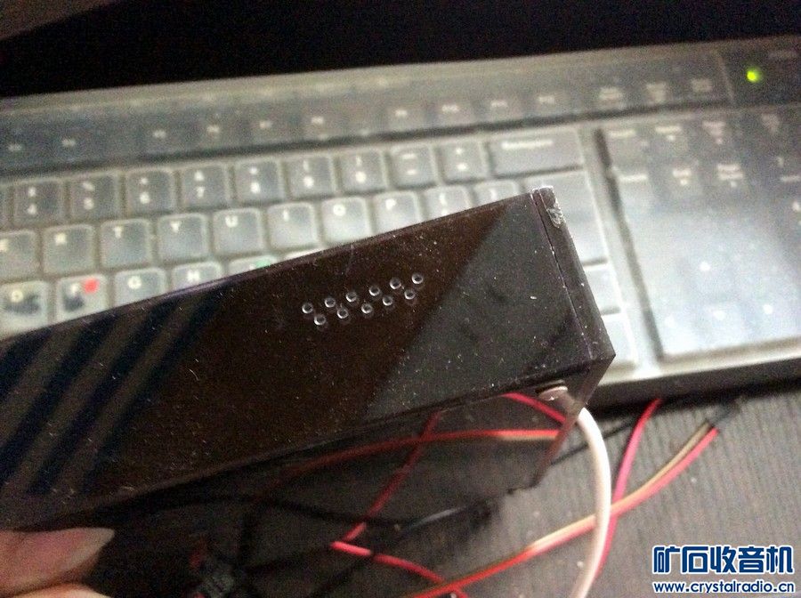

做这个源自于自己一次干细活,要在板子上开出多个均匀排列的小孔,像音箱网孔那种,弄了好几块板子打孔过程中都有不留神打歪的,然而自己又是个完美主义者,最后好不容易才弄完一个看起来还可以的,孔的排列比较均匀了:

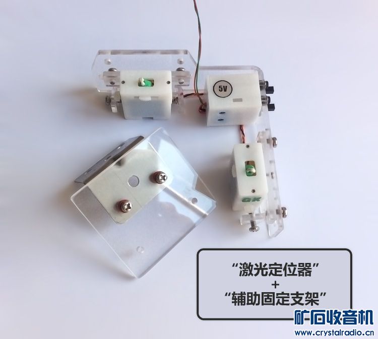

这次经历之后,就觉得即使有台钻打孔,定位也是很麻烦的事情,特别是钻头直径越大找中心点越难,市面上的方案无非就是装个激光头定位,但这种单个激光头,固定后只能打一次,换不同高度的物体加工的话就又要调整激光头才行,这是由于固定的激光头射出的激光线与被加工物体平面不垂直的原因,于是就打算自己弄一个像样点的,经过不断的实验和调整终于有了现在这个版本,呵呵大伙看看:
底部还整合了灯光照明系统,效果还是很满意的!
实际使用:
实际使用时是装在台钻主轴后面的机头底部的,钻头位置在L字形激光定位器中心,随着钻头上下移动激光线中心始终对准钻头中心,它是有微调螺丝的,很容易调整激光线位置。模块是3D打印的,具体说明已经放在某宝上了(搜“台钻GX激光定位器”),欢迎围观

加了燈光照明, 激光的交點看不見了

视频上面有演示,打开灯光后还是看得清交点的,因为激光看太久眼镜会不舒服,因此还特意加电阻降低了激光的亮度到一个比较合适的范围。
发表于 2020-8-7 18:11:15 | 显示全部楼层
激光线太粗了,影响中心精度

激光线优化过,线径0.5~1mm
发表于 2020-8-11 19:04:18 | 显示全部楼层
激光线0.5~1mm粗了,适合大钻头。3mm的以下的小钻头对中心有点精度偏差。
