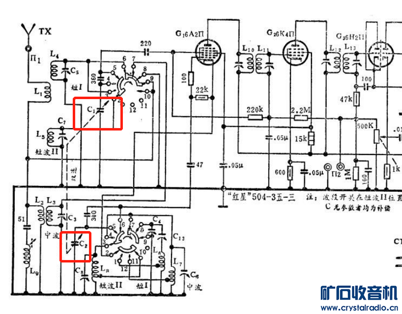

红星504-3收音机,大家看下,哪个是本振联可变  是上面这一联还是下面这一联
6A2第一栅用于本振,第三栅用于外来信号输入 对吗,哪里老师给指点
发表于 2020-8-6 16:21:26 | 显示全部楼层
本振是 C2,图中下面那个
发表于 2020-8-6 16:26:30 | 显示全部楼层
C2是本振。自差式变频。
发表于 2020-8-6 16:44:36 | 显示全部楼层
79fc281985c25b5f0d8cdb8cce95435.jpg [attachimg]13474834[/attloachimg]红星504-3收音机。好像用的差容联.楼上说的对。实物看这两图

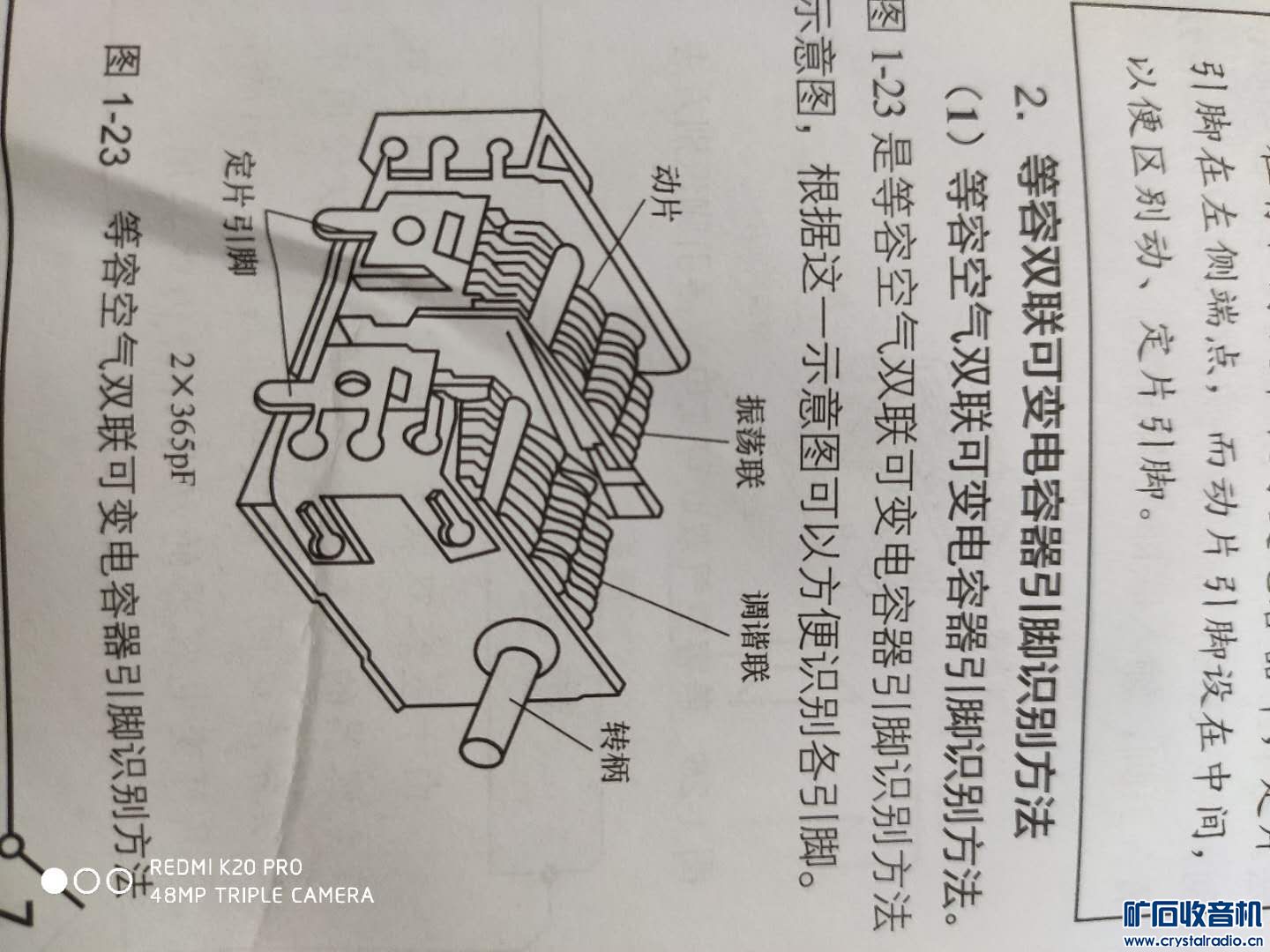

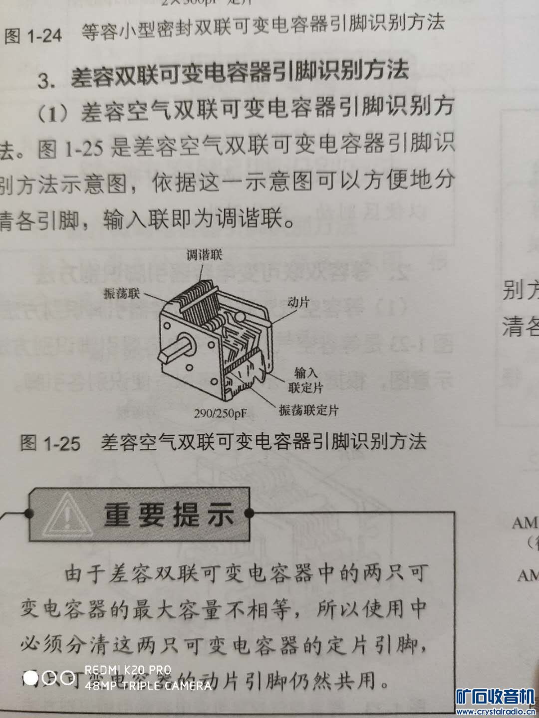

感谢大家的指点,另外刚有老师说到差容可变,那是容量大的是震荡联还是容量小的是震荡联呢,容量大我意思就是说片多的
发表于 2020-8-6 17:15:39 | 显示全部楼层
差容连用在带FM的机子上
发表于 2020-8-6 18:27:58 | 显示全部楼层
    差容双连用在AM上,容量小的是本振联。

注意有的可变,片子多的反而容量小。用电容表测量为准

发表于 2020-8-6 20:41:15 | 显示全部楼层
用于中波段半导体收音机的290P/250P差容空气双联,片数多的(里面)是250P振荡连,因为间距大;片数少的(外面)是290P调谐连,间距小。
 楼主| 发表于 2020-8-6 22:05:08 | 显示全部楼层
已经实际量过了,验证了大家说得,片多得未必是容量大得,多谢,解决了本振容量大得疑惑
