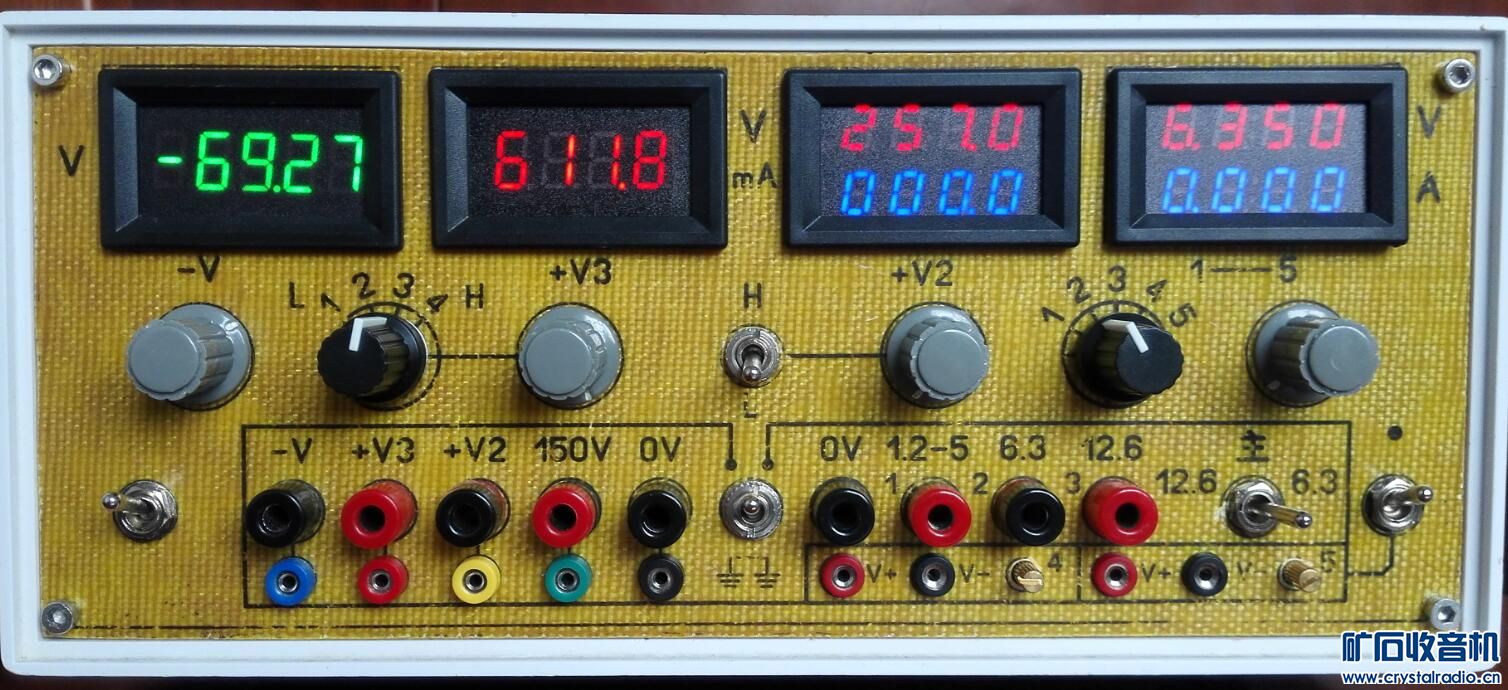

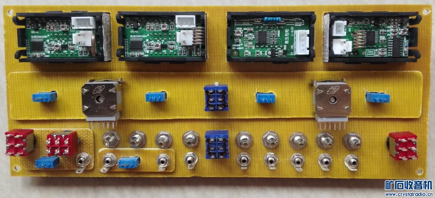

      要想玩各种中小胆管,但电源是个大问题,高压从150V到800V、还要有可调的廉栅压电压、固偏的要有可调负压、灯丝电压就更多了,直热胆管还要隔离灯丝。以前做过多用电源,但在调试时不方便不直观,所以还想做一台专用有(估计做好后又不玩胆机了)
一、设想指标
1高压三路,150V固定电压、275V可调电压、390V可调电压。通转换开关组成200-800V连续可调,电流0.3A以下,高压总功率控制在200W以下。
2、一路负压-0-80V连续可调。
3、5路灯丝,三路隔离,一路1.2V-5V可调(5A),一路6.3V、一路12.6V,这三路灯丝同地,与高压通过转换开关可同地可隔离。另外二路1.2V到20V隔离可调。
二、面板布局

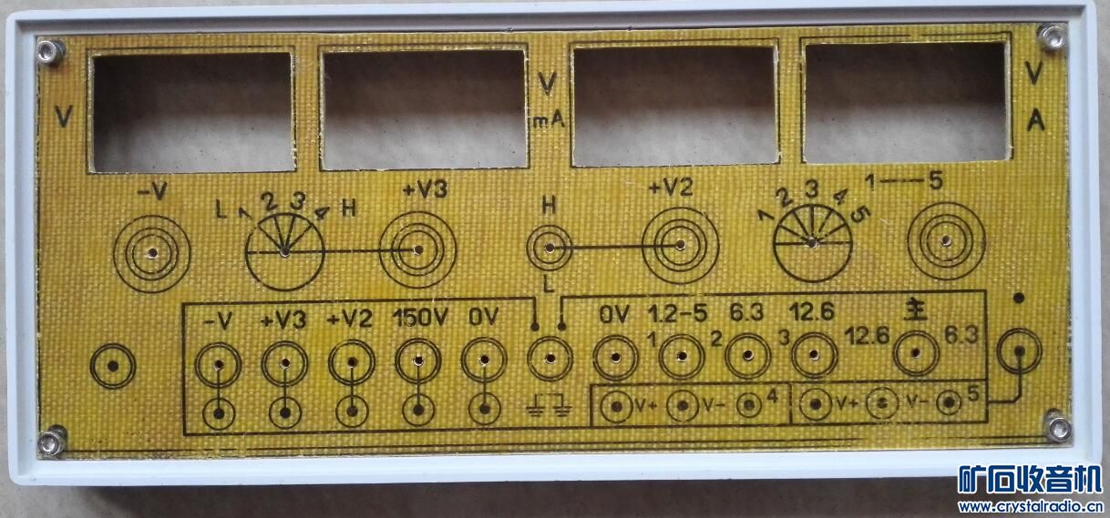

面板制作
开方孔
装元件
面板里面

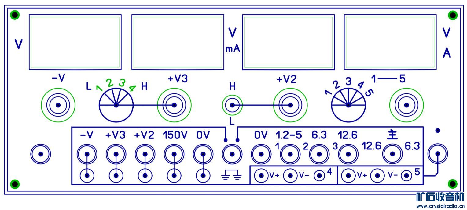

面板说明

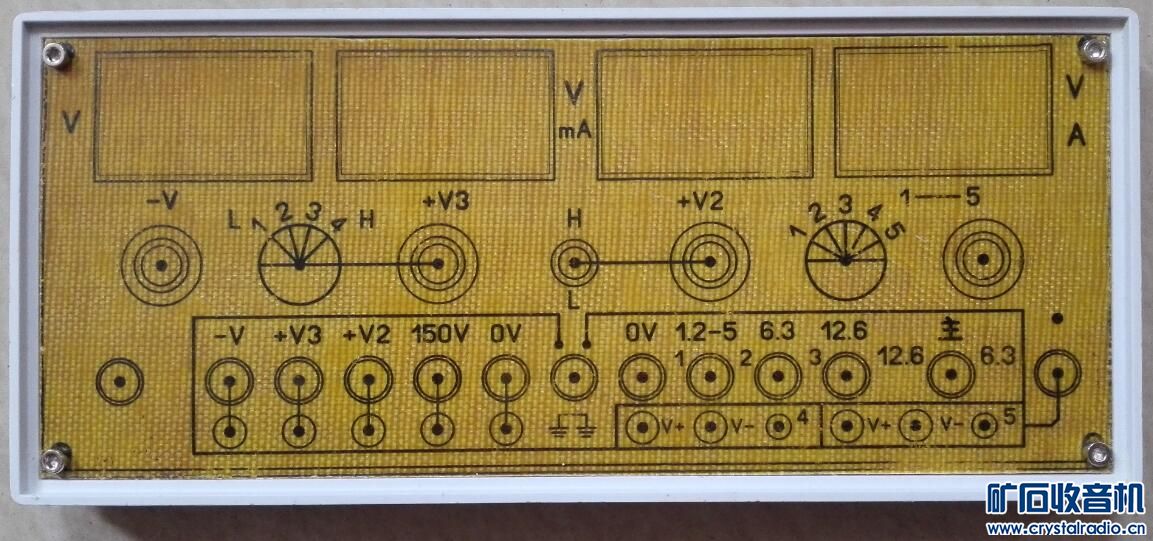

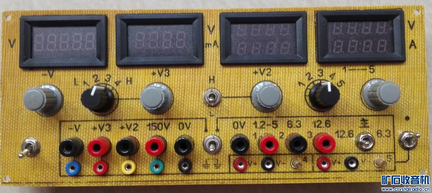

第一排表从左到右,100V负压表、1000V高压表、500V电压和1A电流表、灯丝电压电流表。
第二排从左到右,
1、负电压调正。
2、V3输出高压转接开关,一档最高390V可调、二档最高540V可调、三档最高665V可调、四档最高815V可调。
3、V3输出电压调正。
4、V2输出高低压开关,低档最高275V可调、高档最高425V可调。
5、V2输出电压调正。
6、5路灯丝电压显示开关。
7、第一路灯丝电压调正。
第三排从左到右
1、        主电源开关。
2、        负压输出。
3、        V3高压输出。
4、        V2高压输出
5、        150V电压输出。
6、        高压地。
7、        三路灯丝与高压同地或隔离开关,向上隔离、向下同地。
8、        三路灯丝地输出。
9、        1.2-5V输出。
10、6.3V输出。
11、12.6V输出。
12、电源主控选择开关,向左12.6V主控,向右6.3V主控。
13、二路灯丝隔离电源开关。
第四排,左边高压部分上下端子相联,灯丝部是二路隔离可调。

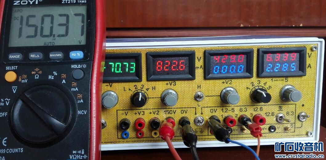

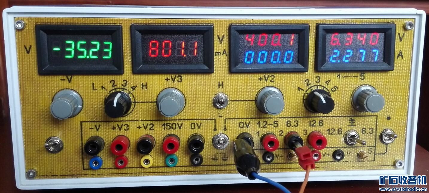

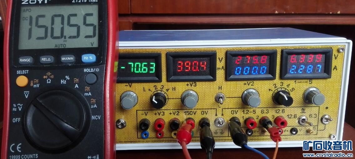

三、开机小测
无负载开机
6.3V6A
12.6V5A
150V恒压输出正常,中压正常、高压正常。
三路最高电压
稳压输出

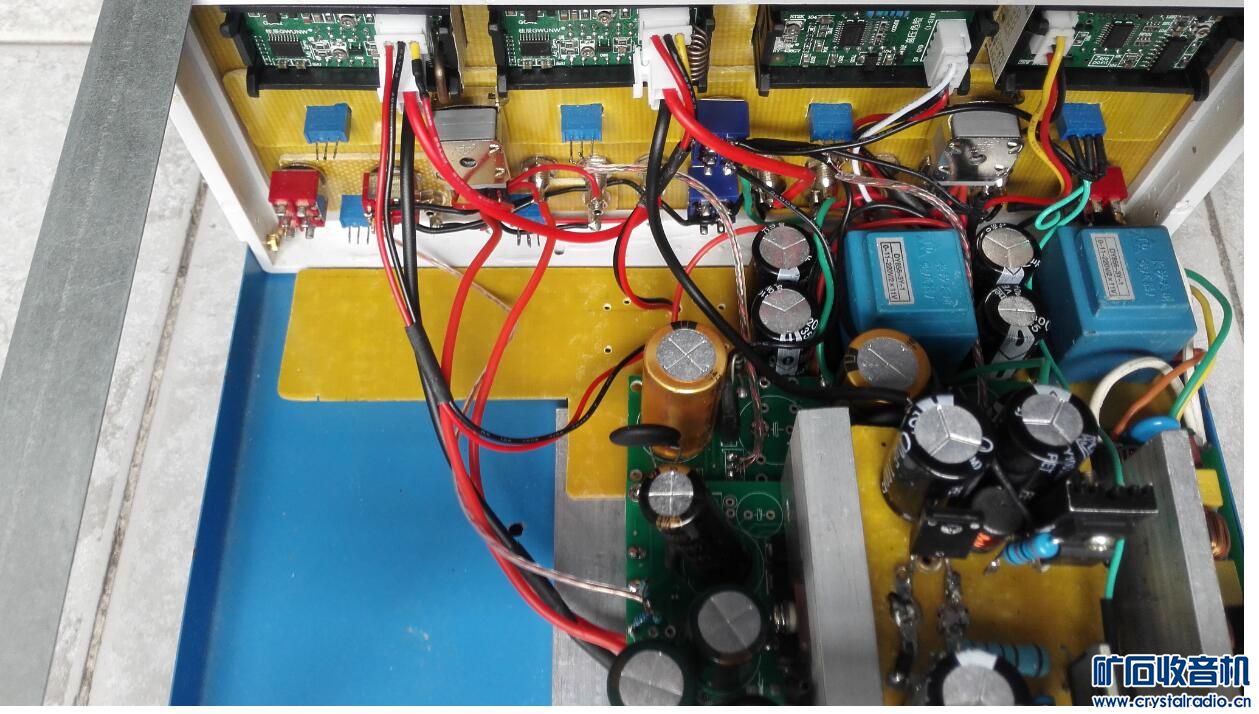

主电源已顺利通过小测,接下来加装二路隔离灯丝电源。
内部目前还比较乱,加装二路灯丝电源后再理理线。

发表于 2020-8-8 21:52:32 | 显示全部楼层
是开关电源的?
 楼主| 发表于 2020-8-9 10:42:18 | 显示全部楼层
海河 发表于 2020-8-8 21:52
是开关电源的?
谢版主!是开关电源的。
