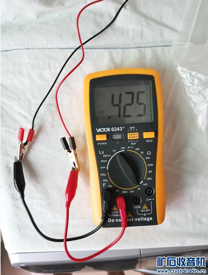

发表于 2020-8-6 09:16:13 | 显示全部楼层 |阅读模式
把电容表夹在天、地线上,测得电容为有425P,这种电容是什么类型,数值大小与接收有何关系?对矿机而言,这个电容多大效果好?
发表于 2020-8-6 09:51:19 | 显示全部楼层
天地线分布电容。
发表于 2020-8-6 09:57:50 | 显示全部楼层
这种表测量电容的准确性值得怀疑。
发表于 2020-8-6 18:26:41 | 显示全部楼层
从原理上讲,测量的当然是天地线间的电容,不过根据测量数据来说,电容档最好先用一只标准电容进行测量校准,以兔测量误差过大。
