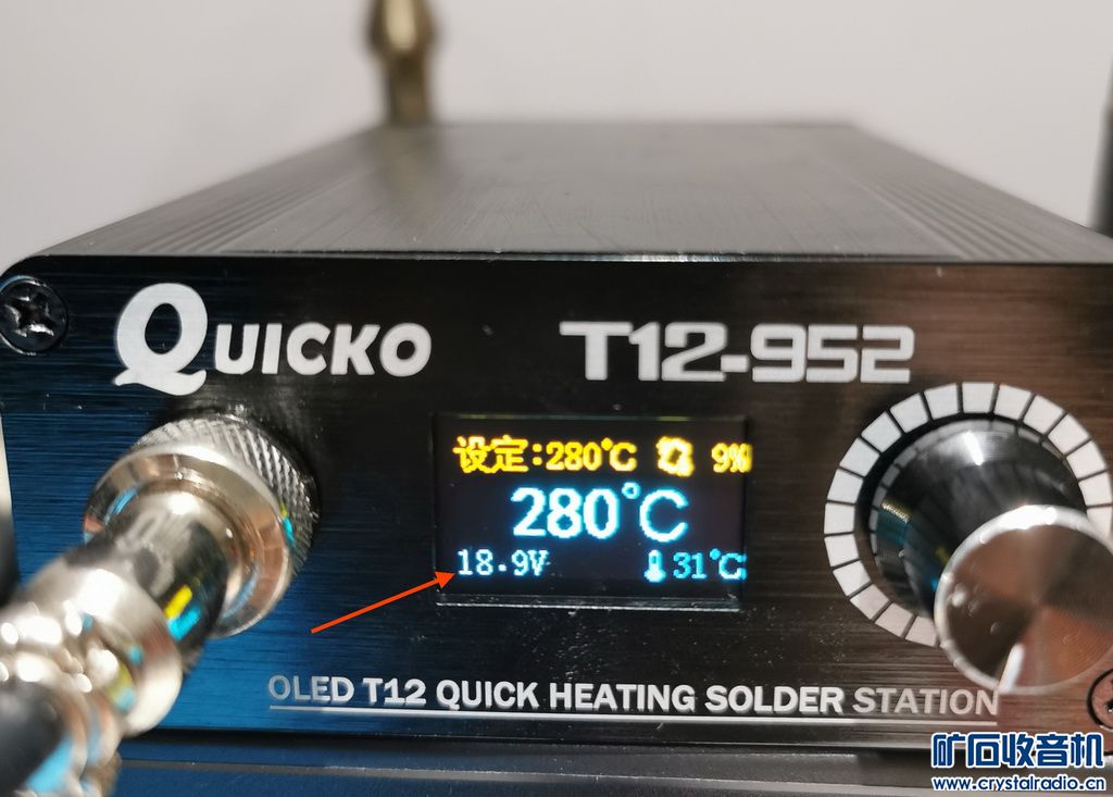

最近DIY了一台T12焊台,采用的联想笔记本电源,20V,3.25A,虽然T12焊台能够正常工作,但是工作电压只有19V,限制了T12的功率,增加了升温时间,心理很是不爽。。。。。。

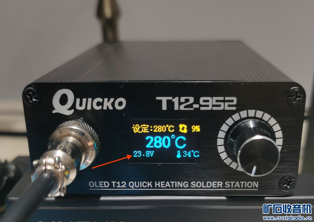

今天有空闲时间,决定动手把联想电源调高电压到24V,经过半小时的探索,成功搞定,运行1个多小时非常平稳。

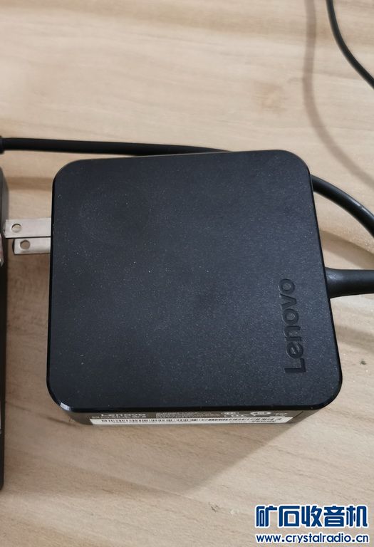

首先分析联想电源,是比较新的一种方块适配器,3.25A,功率超过苹果2.65A的电源,理论上完全能够扛得住T12焊台的24V输出。

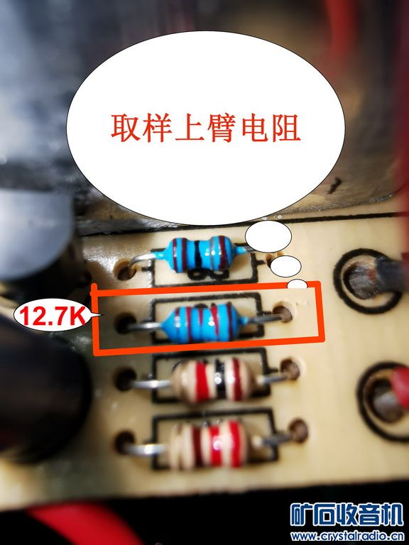

要调高电源的输出电压,需要找出电源的上臂取样电阻,没有电路图,输出端接上万用表电压档,实时监控输出电压,在输出端附近找到几个电阻,找一个50K的电阻(或者电位器),用电阻的两端去并接这几个电阻,其中一个电阻并接以后,输出电压会从19.8V降低到15V,可以断定这个电阻就是需要找到的上臂取样电阻,我这个电源取下电阻测量是12.7K欧,手头没有合适大小的电阻,就采用串接的办法来增加阻值,通过实时监测,串接两个1.75K的电阻,也就是增加3.5K的电阻,输出电压达到24V,OK,立马在电路板上串接好3个电阻,联机测试,没有出现保护,也没有出现过热的情况,焊台开机一个多小时非常稳定,本次改装完美结束

手上有一个19v3.42A的惠普电源,可以升24v吗
 楼主| 发表于 2020-8-5 23:53:26 来自手机 | 显示全部楼层
理论上是可以的,也是需要找到输出端附近的上臂取样电阻,然后小幅度增加阻值,用万用表实时监控输出电压,最终达到24V。个别的老电源有可能出现保护,适当降低到22V就肯定没问题了。

理论上是可以的,也是需要找到输出端附近的上臂取样电阻,然后小幅度增加阻值,用万用表实时监控输出电压 ...
也可以在下臂并联一个适当的电阻
 楼主| 发表于 2020-8-6 13:24:20 | 显示全部楼层
夜游虾 发表于 2020-8-6 08:05
也可以在下臂并联一个适当的电阻
我原来也考虑下臂并联电阻,操作要简单一些,可能各种电源设计有差异,我这个电源在下臂电阻并联电阻时,输出电压没反应,呵呵。
