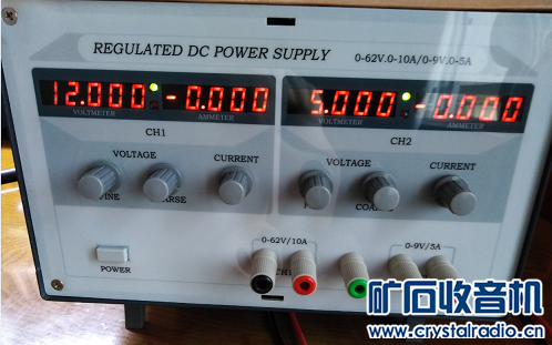

 楼主| 发表于 2020-8-6 08:40:45 | 显示全部楼层
这是做的面板图案。

 楼主| 发表于 2020-8-7 08:47:26 | 显示全部楼层
照片拍的不好,手机像素太低了。

发表于 2020-8-7 10:04:41 | 显示全部楼层
张勤勇 发表于 2020-8-7 08:47
照片拍的不好,手机像素太低了。
面板真不错!
什么渠道订做的,价格多少?
 楼主| 发表于 2020-8-7 10:47:09 | 显示全部楼层
什么渠道订做的,价格多少?
自己画的样片(CAD),找人家做的80元(3片只使用1片)https://shop156302751.taobao.com/shop/view_shop.htm?spm=a1z09.2.0.0.1b322e8d0tKtnF&user_number_id=2002889613
