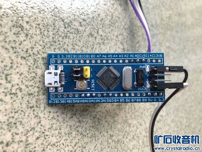

       主控核心用STM32103C8T6的最小系统板,如下图。

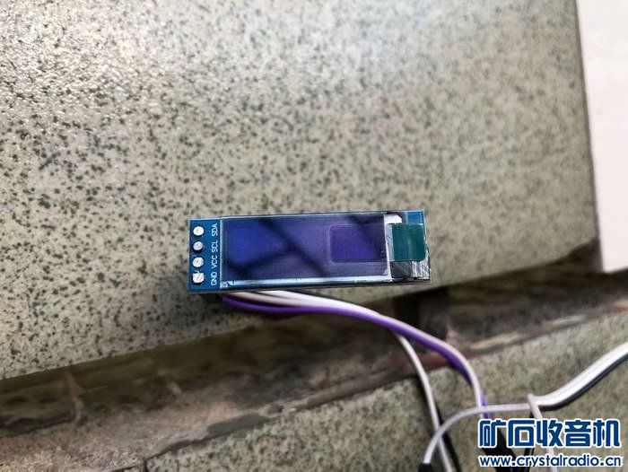

      0.91寸的OLED单色显示屏。这个显示屏的效果还是很不错的,由于是黑色底的,所以在阳光下也不会不清晰,而晚上黑暗的环境下,光线也不会刺眼。

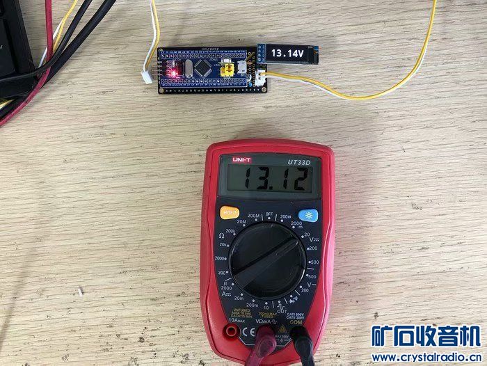

      STM32单片机的性能很强大,电压测量跟显示的程序也很快就写好了,跟万用表对比一下,精度还是很不错的。

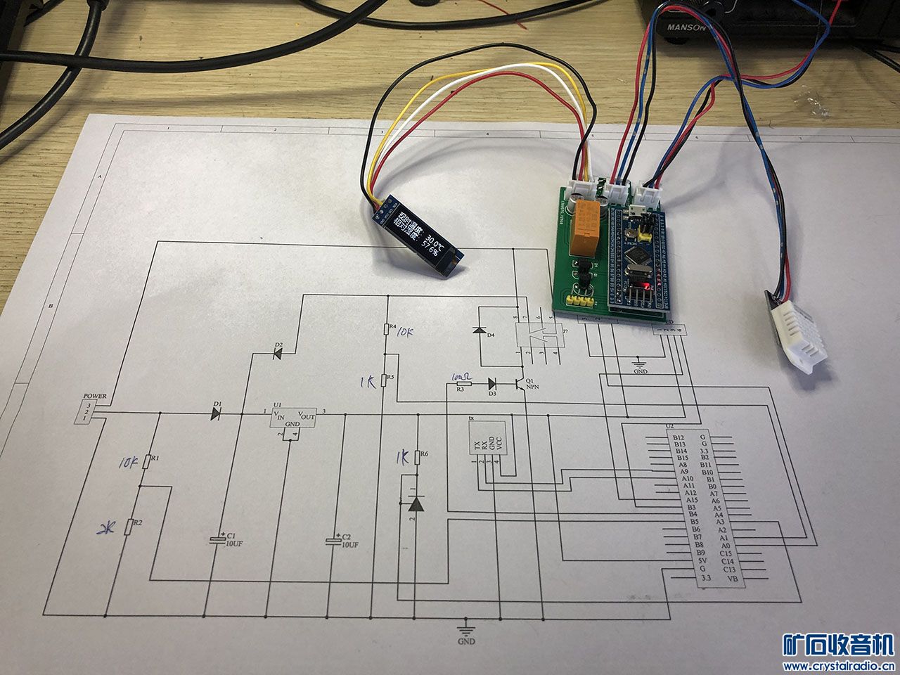

       这样做了一个试装板,看了效果以后,有几个车友都说感兴趣希望也帮做一个,凑了一下人数,可以分担一下打版的费用,于是就去打版制作了。在决定打板制作后,设计上要更加严谨了,原本设计上的那些BUG,自己用的话没所谓,这次可以借打版的机会一并解决。原本的设计,测量电压的基准是用STM32内部的基准做参考,实际使用上,这个基准会有点轻微的飘移,造成最后测量的电压最大会有0.2V左右偏差,新的设计改用了外接TL431做基准电压,这样稳定性就提高了不少了,基本上最大只有0.03V的偏差了。不过,为了防止TL431出故障时系统还能继续使用,所以增加了检测TL431是否工作正常,如果不正常,就改回使用STM32的内部基准电压做参考。接着是使用温湿度传感器DHT22,原程序里面没做负温度的处理,考虑到有北方的车友使用,所以程序上要增加负温度的处理了,还有原程序中,如果DHT22传感器出现故障,就会出现显示卡死的现像,新程序就改进了,若传感器故障,就提示传感器故障,并改为显示电压值。程序的最后改进,就是STM32工常工作时,在后台每秒进行20次电压检测,若发现低于11.5V,则改为显示电压值。程序接近是推倒重写了,代码多了非常多,不过估计这里对源程序感兴趣的车友不多,所以就不贴出来了。
        过了一个星期,打板就发回来了,先焊好一块测试一下,通过没有问题。

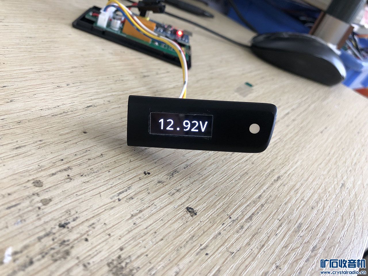

      着手开始程序的重写,首先是较简单的基准电压转换,用TL431做基准时,电压测量值可以达到很高的精确度。
      一但外部基准电压出故障了,就自动转为使用内部基准电压,这时的测量电压精确度会降低一点。

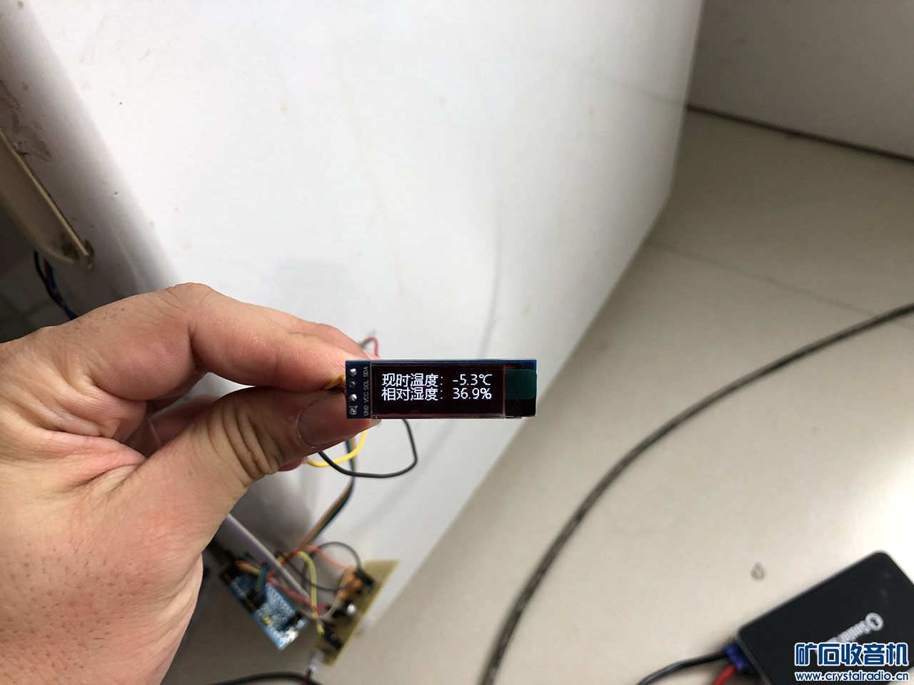

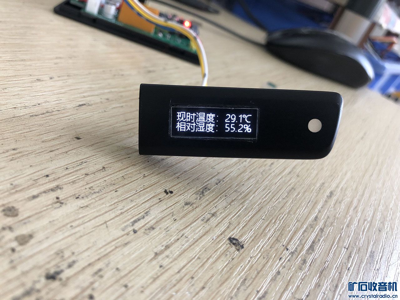

       接着是负温度下的显示,花了点时间,还是可以达到效果的。
       如果温湿度传感器出了故障,就改为显示电压值。

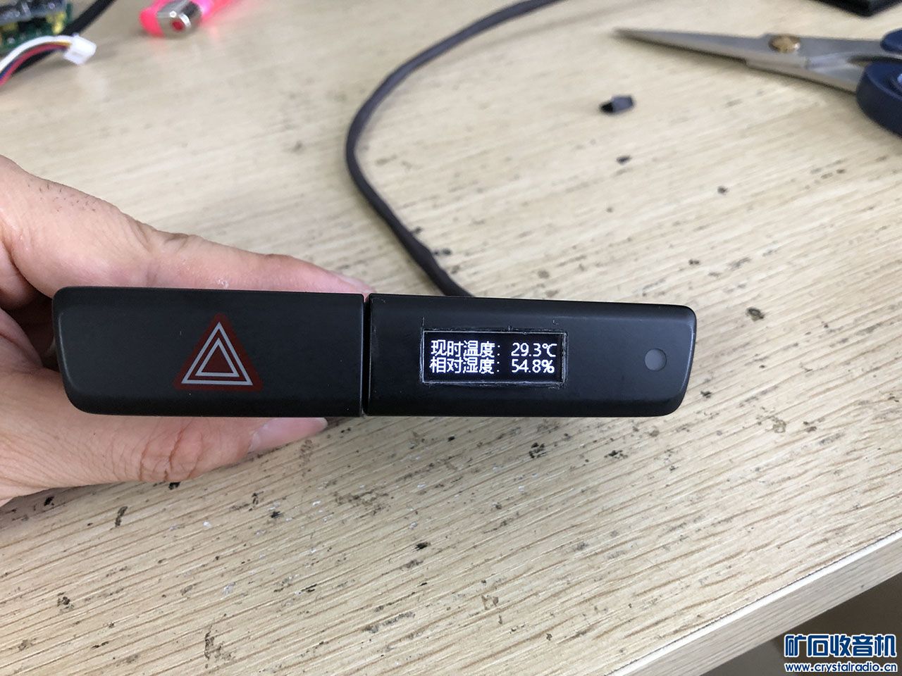

       最后成品如图。需要接上三条线,常电、ACC、地线。当ACC线断电后,模块继续工作15秒,然后继电器断开,整机断电,实现0待机电流。

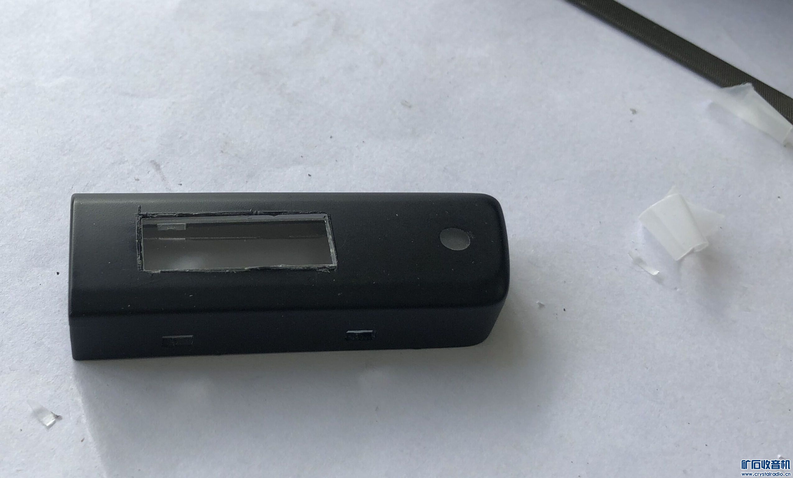

       在车上安装OLED显示屏,之前再多买了一个双闪灯开关,打算开个好看点的孔,再在外面盖上一块透明的亚克力板,感觉这样子会好看点。拿着去问了一下激光开孔的人,价格吓退,只得买了点工具回来,再次用自己的手艺试试。其实就是美工刀、小电磨、什锦挫。
       手艺不精,花了近半天时间才开好孔,卡上了亚克力板。
      把OLED显示屏装上去,调整好位置,打上胶水,看了一下,效果还是可以接受的。

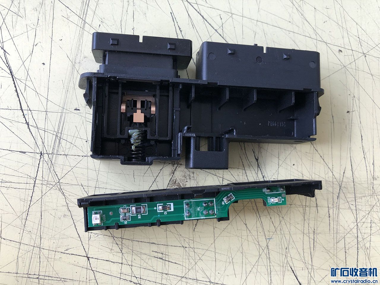

    下一步就是开拆双闪开关了。长安铃木维特拉的双闪开关的内部是这个样子的
       电磨在这里发挥了非常大的作用,各种改,再难看也不怕,显示板的盖子盖上了,就看不见了。线就从后端引出来。
      穿好线打磨好安装位置后,把双闪开关组装好,通电看看效果

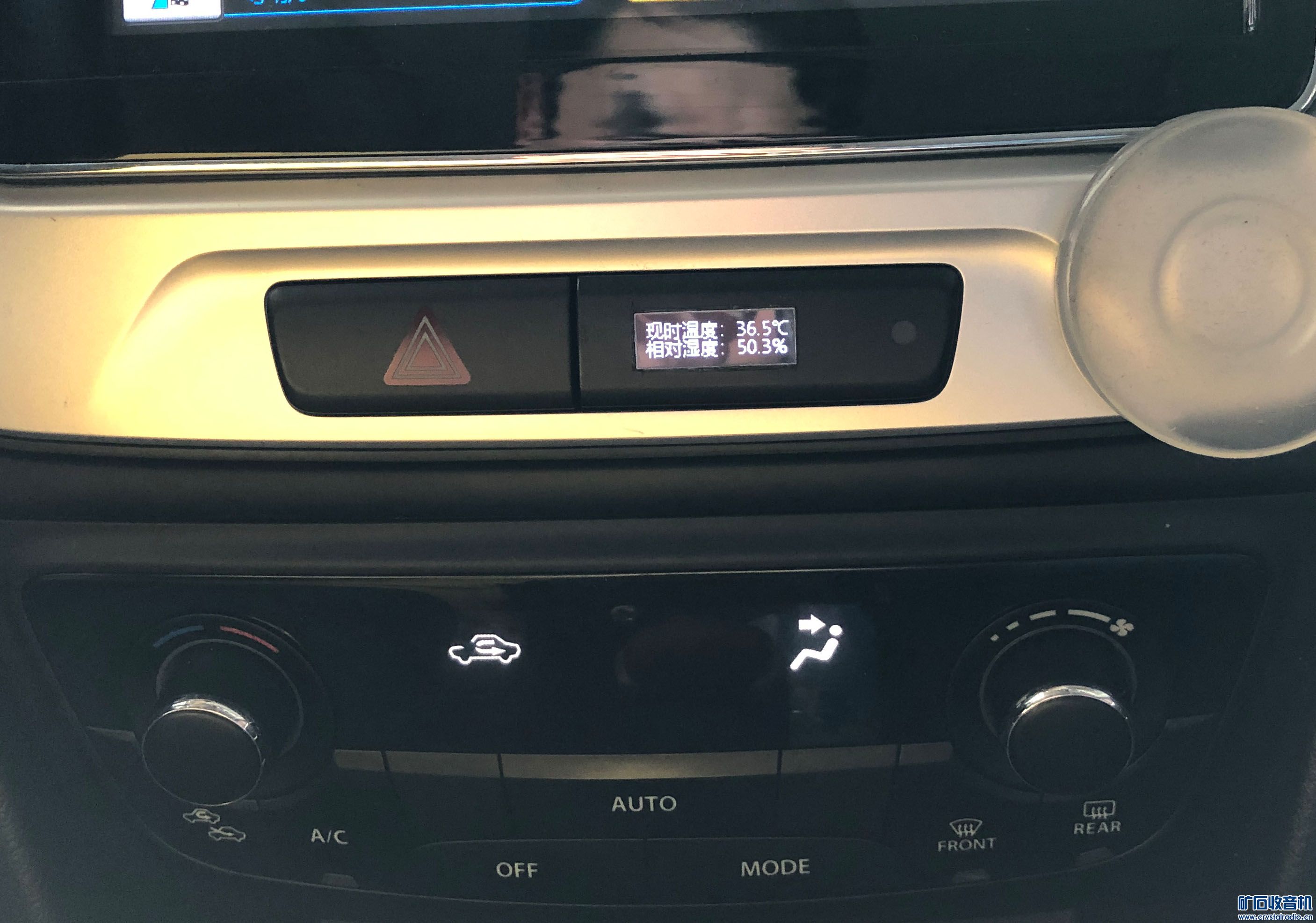

最后安装回车上,效果:
