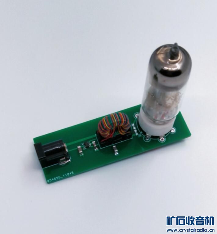

       这几天正在策划一个5V供电的2P2前级,60V的高压已经调试完成,下来是灯丝供电,计划是用2:1的变压器下降到2.4V左右,400KHZ的交流电压会被直接施加在灯丝上
       有这样玩过的朋友吗

2P2设计的时候,是考虑使用干电池的。没有想过使用交流电加热灯丝,更没有想过使用那么高频的交流电。你可以当吃螃蟹者动手实验,然后告诉我们结果如何。

相当于超音频供电啊,和录音机抹音似的,只要波形完美,就不会有什么调制声
发表于 2020-8-4 21:49:03 来自手机 | 显示全部楼层
这种频率,用什么变压器降压?不如找个稳压板直流供电。

如果是5V直流供电,那么用稳压输出2.4V效果更好,毫无干扰。

2P2灯丝有中心头,因此形成一中性面,只要中性面接地,两端完全可以用交流供电使用。
400KHz的交流电因其频率较高不会影响2P2灯丝的直流供电,其谐波也都超出音频范围,但是它会干扰前级音频信号放大的正常工作。

         刚打回来板子测试灯丝供电,基本没什么问题,实际使用的时候我还需要在灯丝两端增加2个470pf的对地电容
         实测420KHZ的频率,方波均值2.5V,如果能是正玄波的就更好了,但是正玄波这个频率比较难做
         2P2这个管子确实比较冷啊,灯丝功率这么低,一点热量都没有
