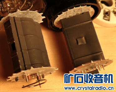

6W6到我手就是尸体;6V6红屏,我没关电直接拔,拔它的时候怕烫不敢碰到玻璃所以没抓紧,出来的时候直接飞上天。然后掉地上噗地一声。
尸体有什么用呢?好像没什么用。发个图就扔掉算了。
没有玻璃,6W6和6V6怎么区别?6V6灯丝0.45A,6W6灯丝1.2A,别的差不多。所以可以看阴极,大扁盒子地是6W6,小盒子的是6V6。

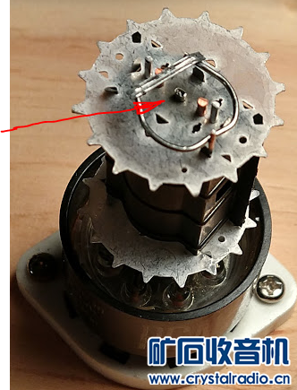

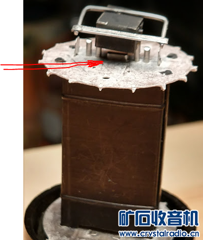

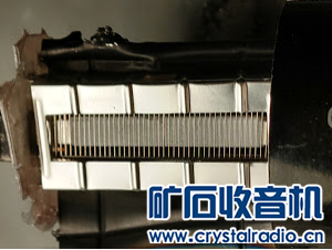

 楼主| 发表于 2020-8-4 22:15:33 | 显示全部楼层
看了大家的建议,我又把它们多拆开了一步。发挥余热吧。
6V6拆开了,它的焊缝(可能就是大力压紧就焊上了)在外侧,可以用剪刀剪掉。所以拆得比较完美,没有碰触内部结构。
下面两个是6W6,没拆得完美。它没有焊缝,是卷折压紧结构。
