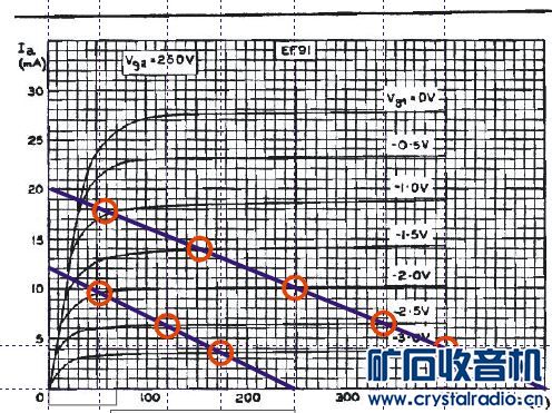

电子管的阴级电压如何计算,小白求老烧指点谢谢

阴极电压来自于栅负压的需求,栅负压来自于工作点的要求,工作点来自于你设计目的的要求。电路设计就是这个过程倒过来。

xgzgy 发表于 2020-8-4 10:40
简单的算法:屏压/(屏流+帘删电流)=阴极电阻
你这个应该是输出阻抗,阴极电压与屏压、屏流有关。例如常用的6P1,屏压240v,阴极电阻300欧,屏流42ma,阴极电压12.5v,如果屏压200v,阴极电阻改为270欧,阴极电压约11.5v,屏流基本不变。

V=RI
I是电子管阴极电流

这个不是计算的事,是个设计的过程。那个计算只是设计过程中确定一个因素的过程。找本电子管放大器设计的书,没有什么弯道可以取巧。

一般用的图解法,栅压是从曲线上面取的,要是用计算法会很麻烦,业余条件下很少用

画负载线........................
