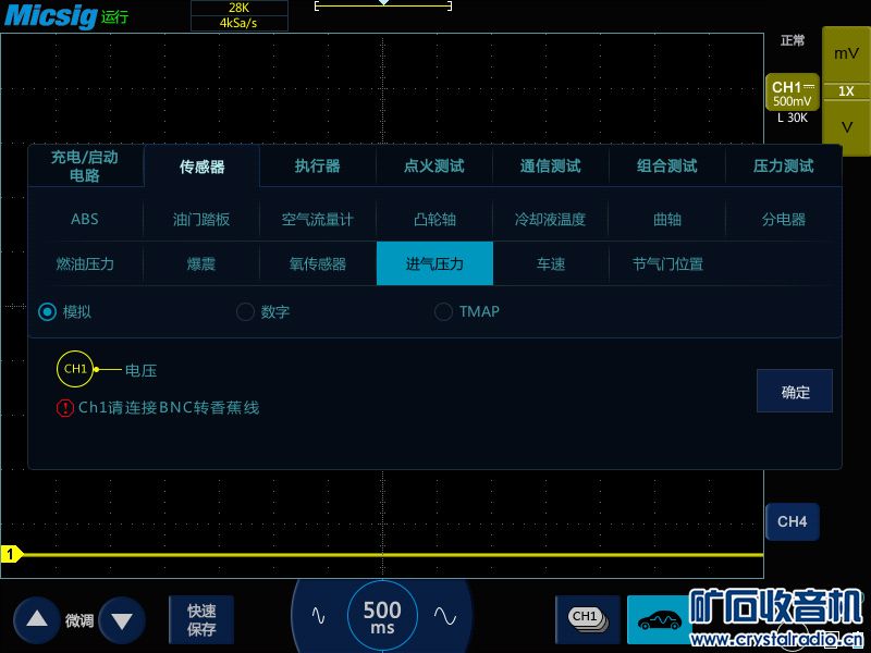

我们用示波器来测一下马自达2007款 2.3L排量汽车的模拟型的进气压力传感器信号。
将示波器的通道一连接一根BNC转香蕉头线,黑色香蕉头接一个鳄鱼夹连接蓄电池负极接地,红色香蕉头接一根刺针,连接传感器的信号输出端。

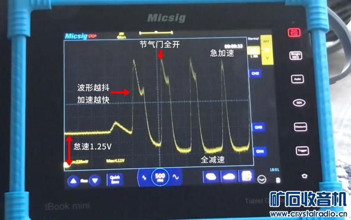

示波器通道衰减比设置为1X,垂直档位设置为500ms/div,时基设置为500ms左右即可。为避免波形毛刺干扰,可以给示波器开启低通30K,然后迅速踩下油门,从怠速到节气门全开,观察波形。
模拟型的压力传感器信号电压会随发动机真空度的改变而改变。当怠速时,节气门接近真空,说明此时节气门几乎关闭。当进气量增大时,真空度变小,压力变大,波形向上。其原理是,进气歧管内绝对压力越高,硅膜片的变形就越大,其变形量和压力成正比。当传感器结构和输入电压一定时,作用在圆形硅片上的压力越高,输出电压就越高。通常进气压力传感器的输出电压在怠速时是1.25V,当节气门全开时略低于5V,全减速时接近0V。
