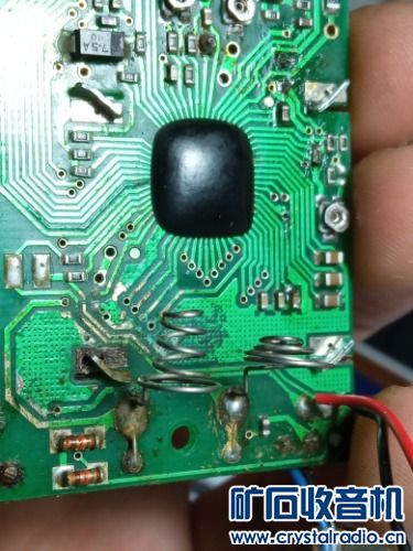

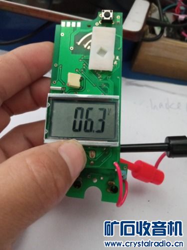

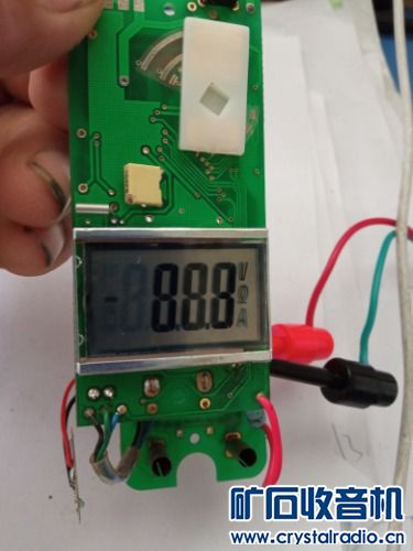

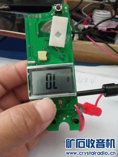

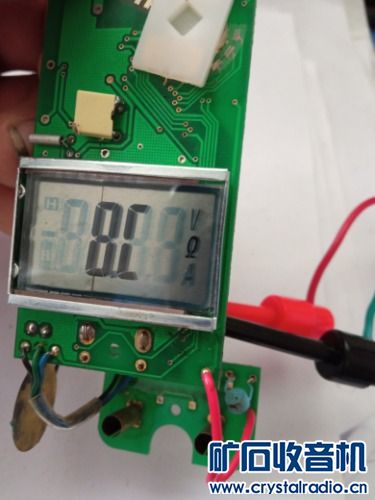

一块钳表,显示不正常,到手时发现,液晶屏老化,更换了偏光膜和反光底模,但是显示问题还是没有解决!
给人的感觉是,除了正常的笔画,其它笔画也若隐若现!
我偶然手碰到晶振引脚,然后我发现,能零星的显示对比度正常的笔画!我就试着用手机快速抓拍触摸晶振时的显示!果然能抓拍到某个瞬间显示对比度正常的。
这种情况,回事哪里问题?  晶振? 芯片? 还是板子漏电?

  这个东西怕摔,如果外壳不防震很容易摔报废。这种毛病液晶屏自身玻璃引出导线部分开裂、液晶屏固定骨架开裂接触不良、软封装芯片内部焊线松脱、都会引起这毛病。

板子漏电或者是导电胶错位导致。

偏光膜和反光底模,是不是没有正确安装?
 楼主| 发表于 2020-8-3 15:06:58 来自手机 | 显示全部楼层
用手触摸晶振引脚,偶尔会闪现一下,感觉对比度正常,不好观察,但可以用手机连拍抓拍到

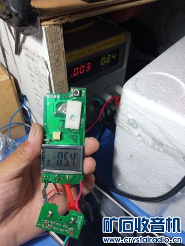

有人告诉我试着改变供电电压,我试过了,2.5V以下显示效果还可以,可是角度也凑合,2.5V以上就变差了,但是,这表似乎低于2.7V功能就不正常了测量误差好像就大了很多。
什么原因? 改变供电影响了液晶屏供电?

晶振有更换试过吗?
