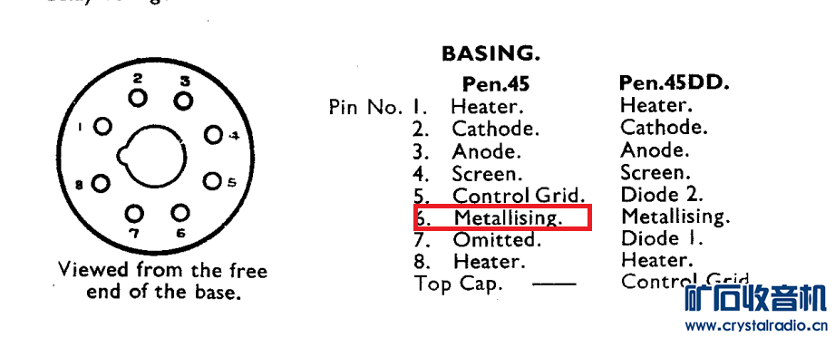

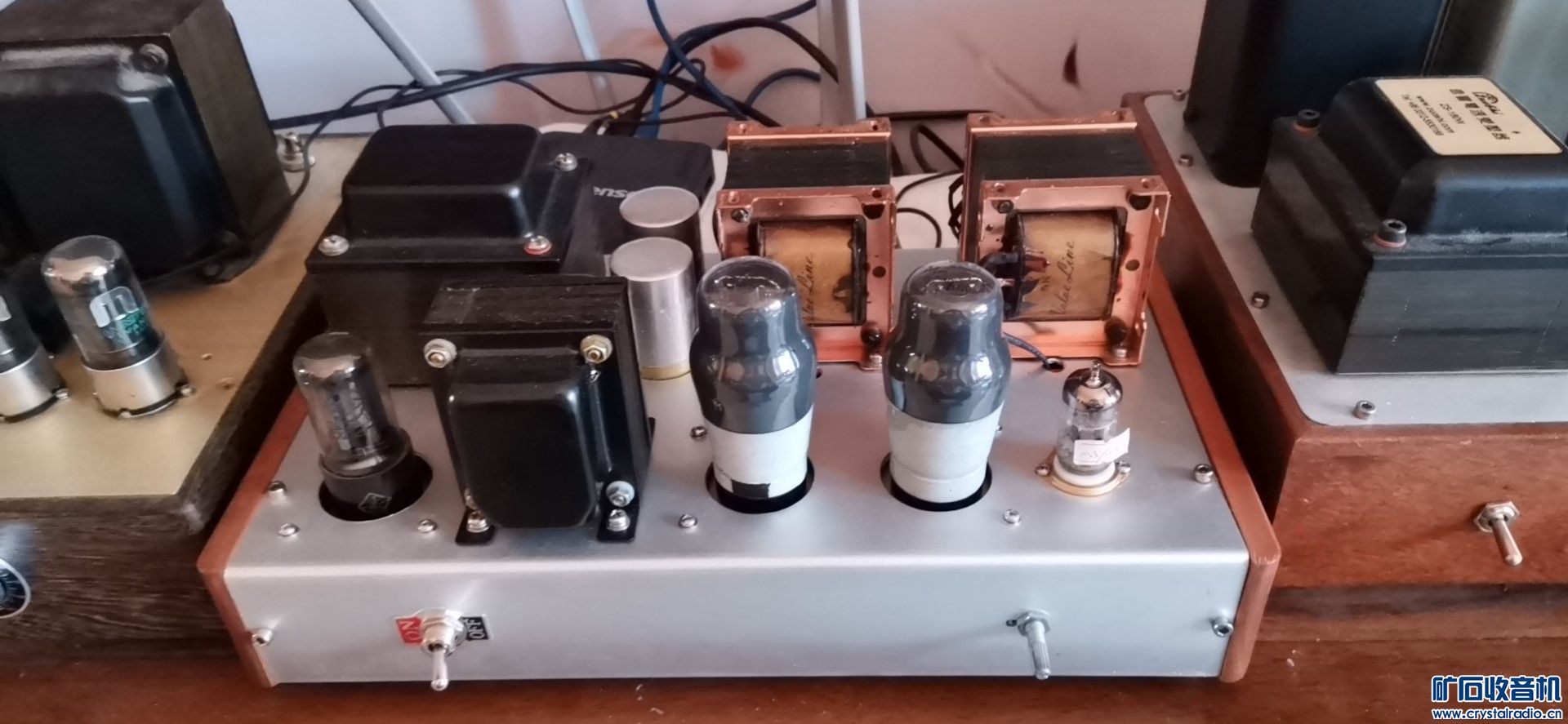

在论坛里潜水看了很多帖子,也得到了不少老师的帮助,自己的PEN45单端终于出声了。最近发现一些问题,:
1,开机一段时间后管子会发出类似直热管灯丝刚通电时的声音,(是管子上的声音,不是从音响上来的)。不知是什么原因。
2.PEN45这个管子的这个管脚我现在是悬空的,没明白怎么接,大家帮看看呗。

发表于 2020-8-2 20:13:52 | 显示全部楼层
6脚会不会是金属屏蔽,需要接地?
发表于 2020-8-2 20:20:39 | 显示全部楼层
果然是喷碳层,接地就好了,有利于消除杂音干扰。
 楼主| 发表于 2020-8-2 21:27:07 | 显示全部楼层
好的,试试看。
发表于 2020-8-3 10:14:07 | 显示全部楼层
Metallising——金属喷涂层,需要接地。

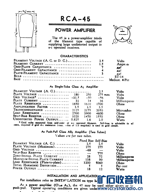

发表于 2020-8-3 13:17:16 来自手机 | 显示全部楼层
pen 45和45是一种管吗?第一次见它!
发表于 2020-8-3 16:40:10 | 显示全部楼层
RCA-45或VT45是直热三极管。
发表于 2020-8-3 17:15:54 | 显示全部楼层
PEN45,不是PEN 45。
 楼主| 发表于 2020-8-3 21:18:59 | 显示全部楼层
PEN45是束射四极管,应该是4V的6P25,接近6V6一类。45直热管。。。
