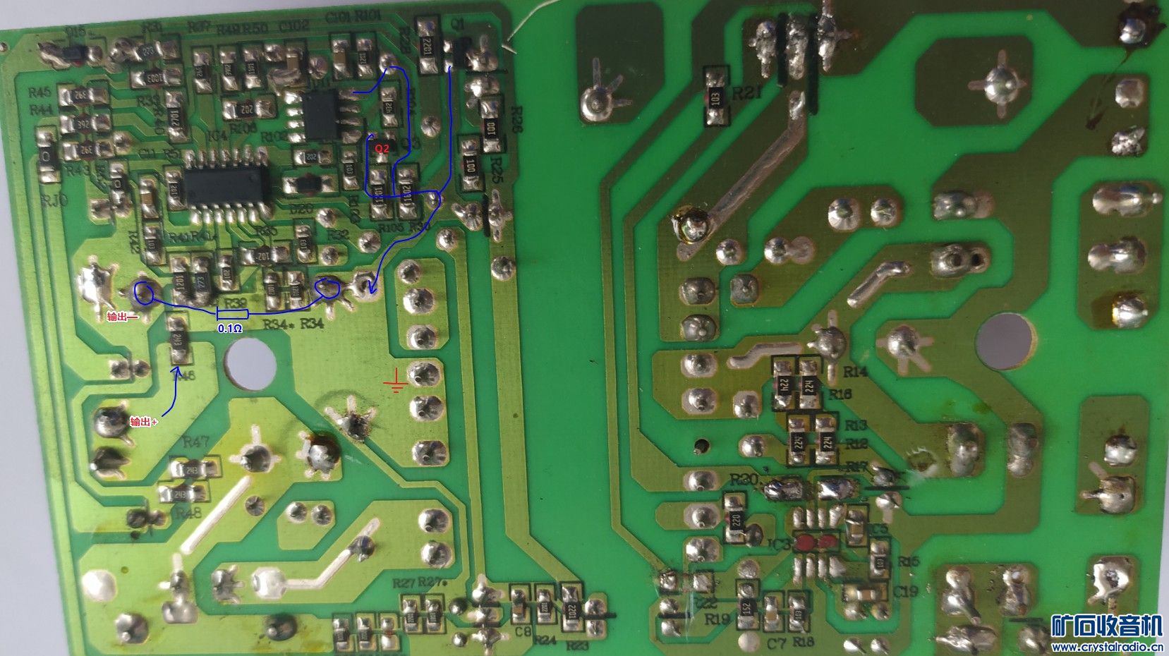

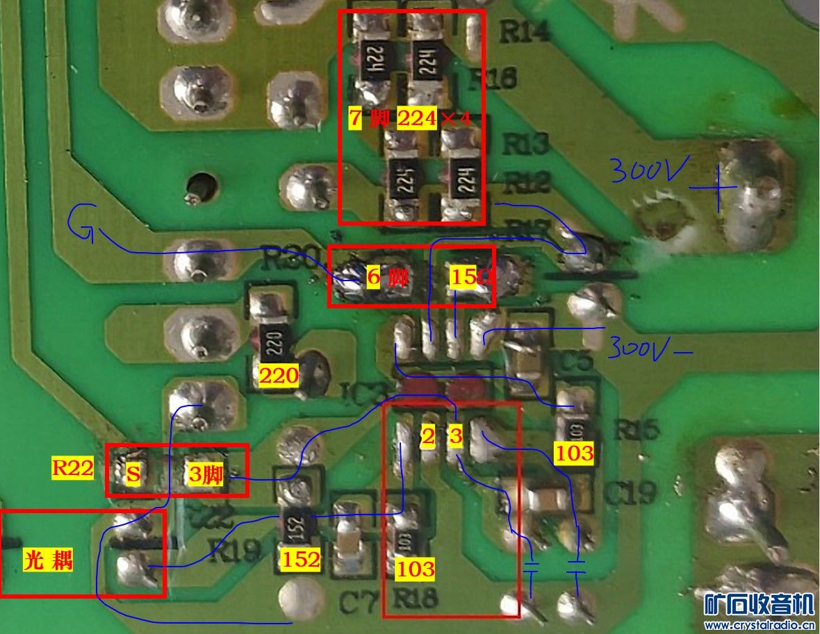

电动车充电器3842芯片的3脚电阻问题

这个电阻对R1电流取样有分压作用,可以限制电源最大输出功率,建议先用小一点的,比如220欧试试。

一般3脚接1K电阻和电容是滤波作用,你的这个电路加入一个分压电阻R9,当3脚到达1V时关断输出。 感觉原理图有些地方好像画错了。

去掉r9,加了起不到限制功率的作用。开关管过热损坏。还有mos管g极对地的10k电阻有没有检查,开路会导致mos管不能可靠截止,mos热损耗大

R22用1K的大了,功率管超载了。按你的图R22取值应该在500欧左右。你给电瓶充电时在输出端串入电流表量一下就知道了。一般4820的充电器最大充电电流在2.5-2.8A之间。
 楼主| 发表于 2020-8-4 21:55:50 | 显示全部楼层
感谢指点,回头用470或510的试试

192250rf2225tl7fl0f4ae.jpg 电压检测回路好像有问题。

又看了一下楼主的电路图,你还是参看3842的pdf电路吧。楼主的电路图有个最大的错误,光耦接错了,3842的光耦一端是不能接地的,楼主的接地了。控制回路就失控了。3842 控制是电流控制型的(配合2脚外电阻和光耦到7脚构成电流回路,2脚信号取回路中到地电阻的压降)  。而有些光耦接地的芯片是电压控制型的,这两种是截然不同的控制方式,光耦接法如同   TOPSwitch   &   TinySwitch   两者的区别,并不通用。且楼主的光耦信号耦合的是1脚,pdf显示1脚是误差放大器输出端,也就是光耦的信号根本没有用

惭愧,看错了。电压检测在二极管之前。R38,R39。
发表于 2020-8-6 13:18:16 | 显示全部楼层
学习了,原来可以光耦接1脚,另一脚接地的用法。
