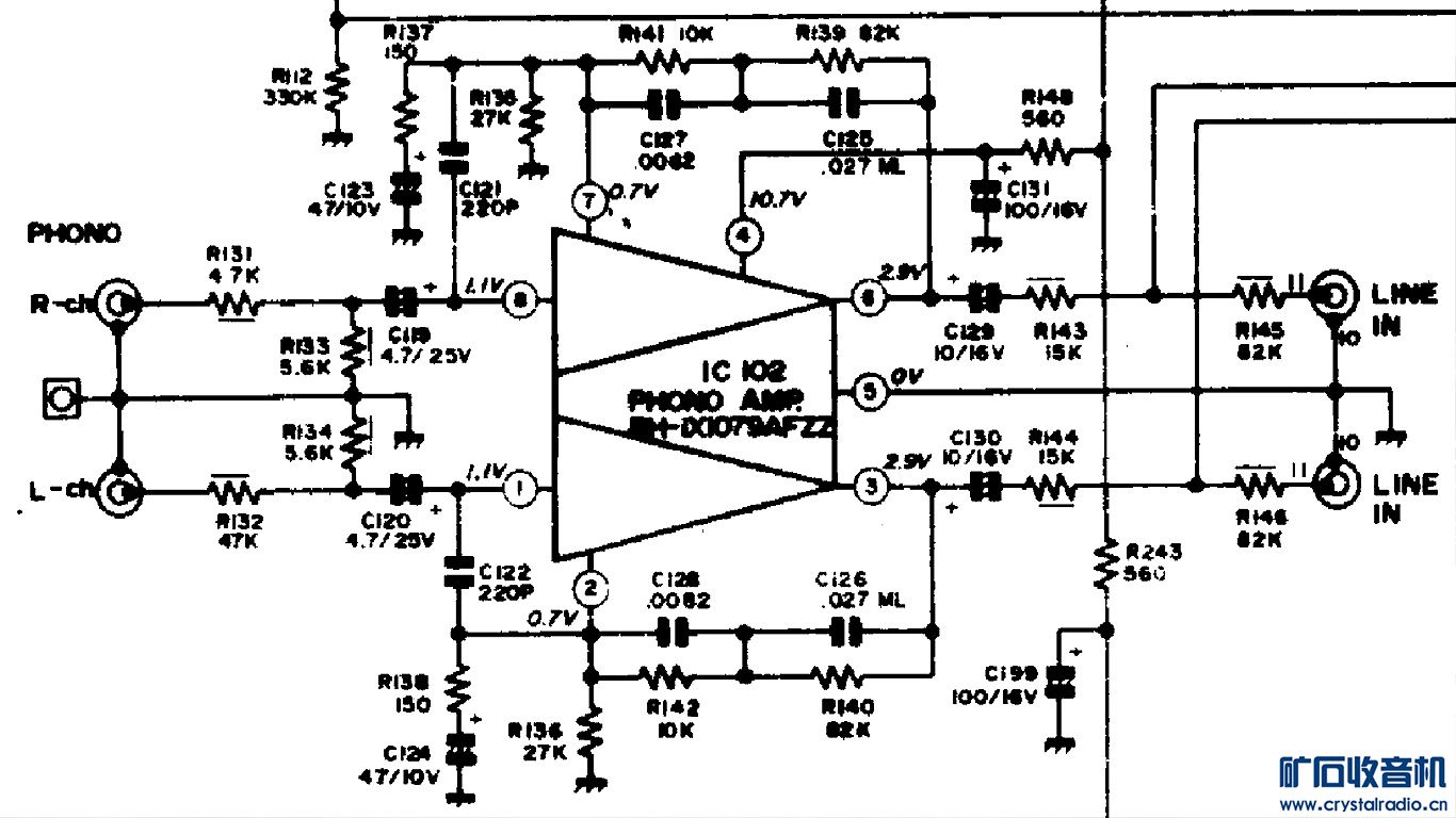

主要是频率校正参数要准确,找夏普录音机GF-555的图纸,它是用BA328唱放电路,照上面的数据,两个声道共换2个电容4个电阻。

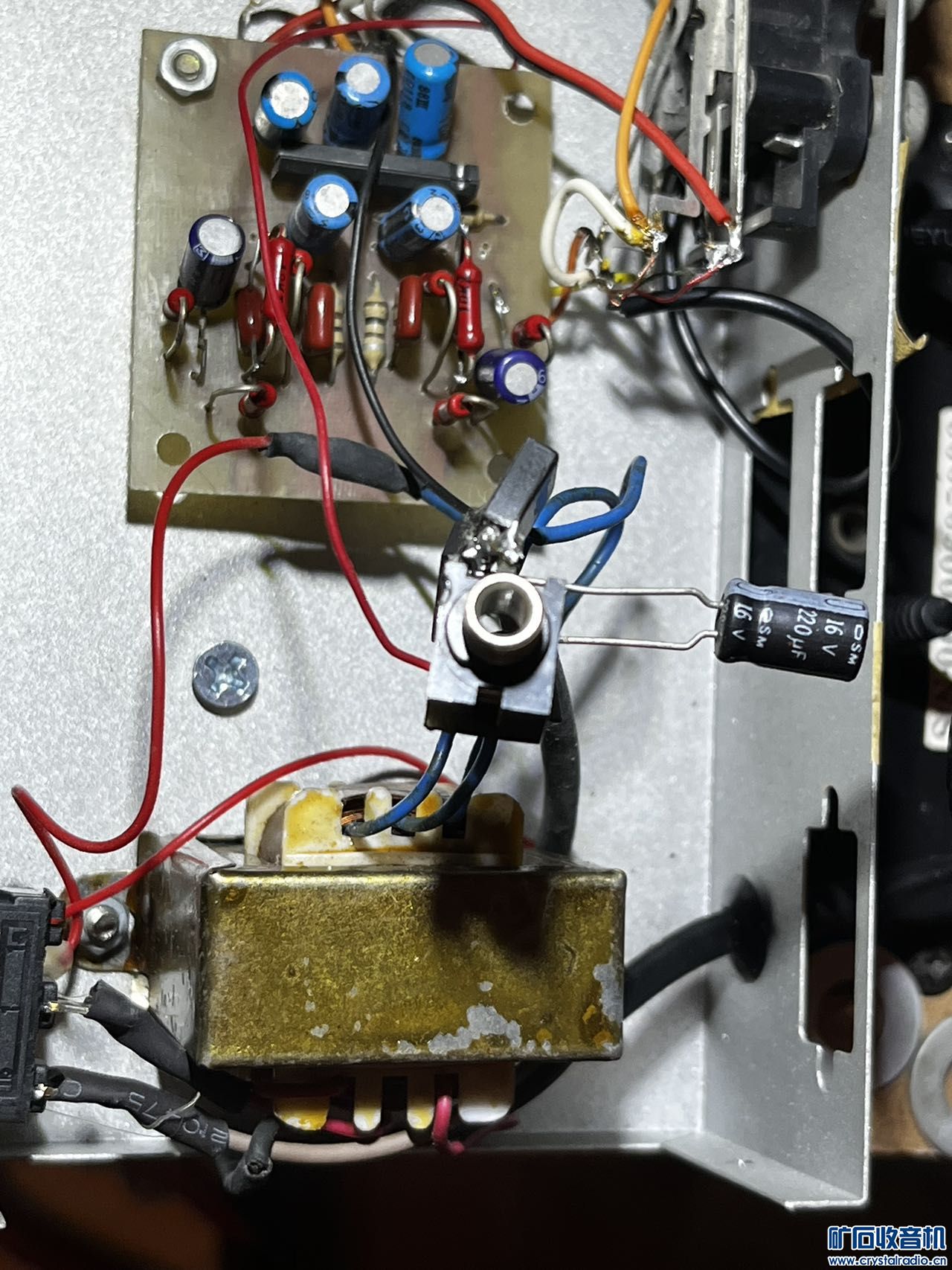

BA386电路板
BA386电路板
电路板安装到位
电路板安装到位

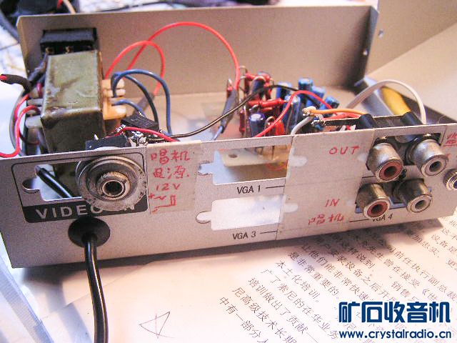

背面接口改造
背面接口改造

夏普GF555唱放部分图纸
夏普GF555唱放部分图纸

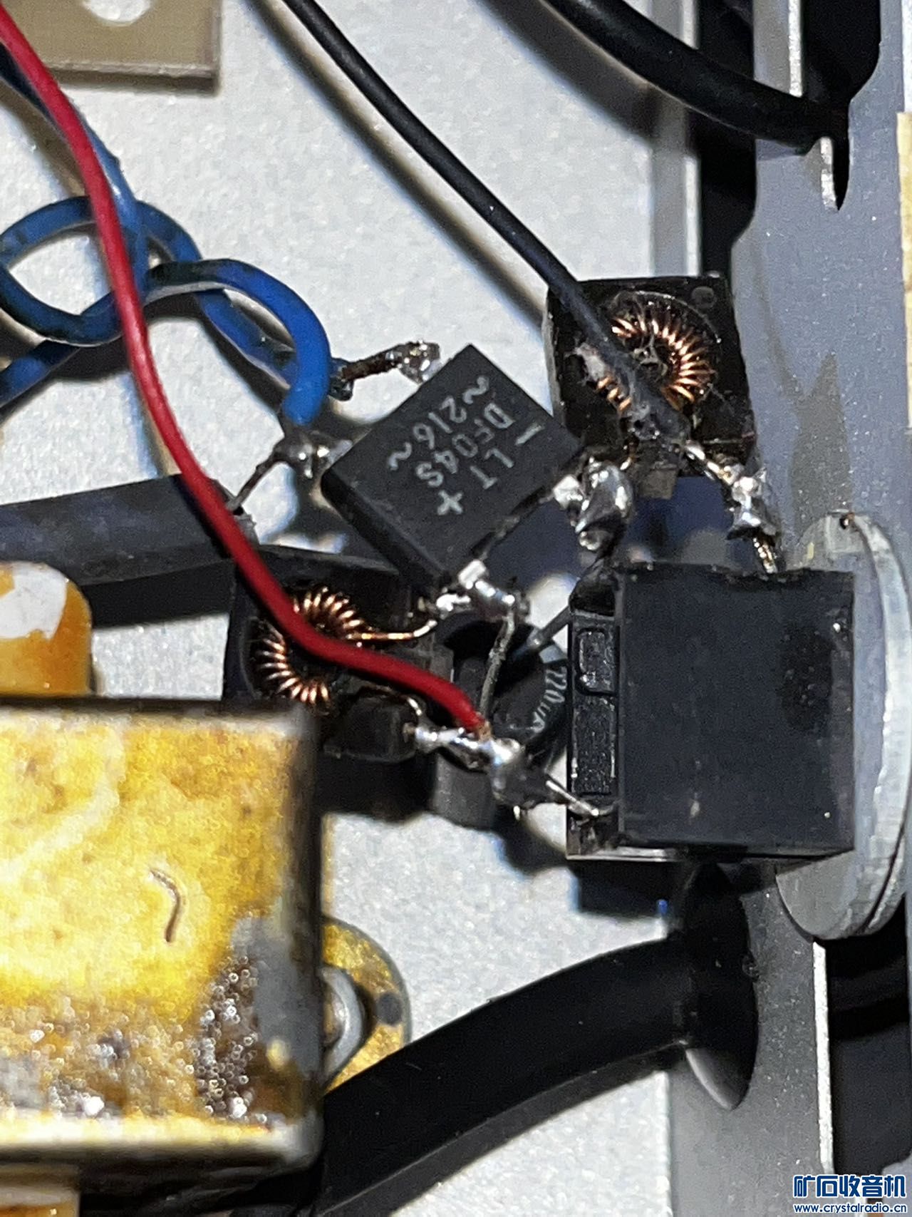

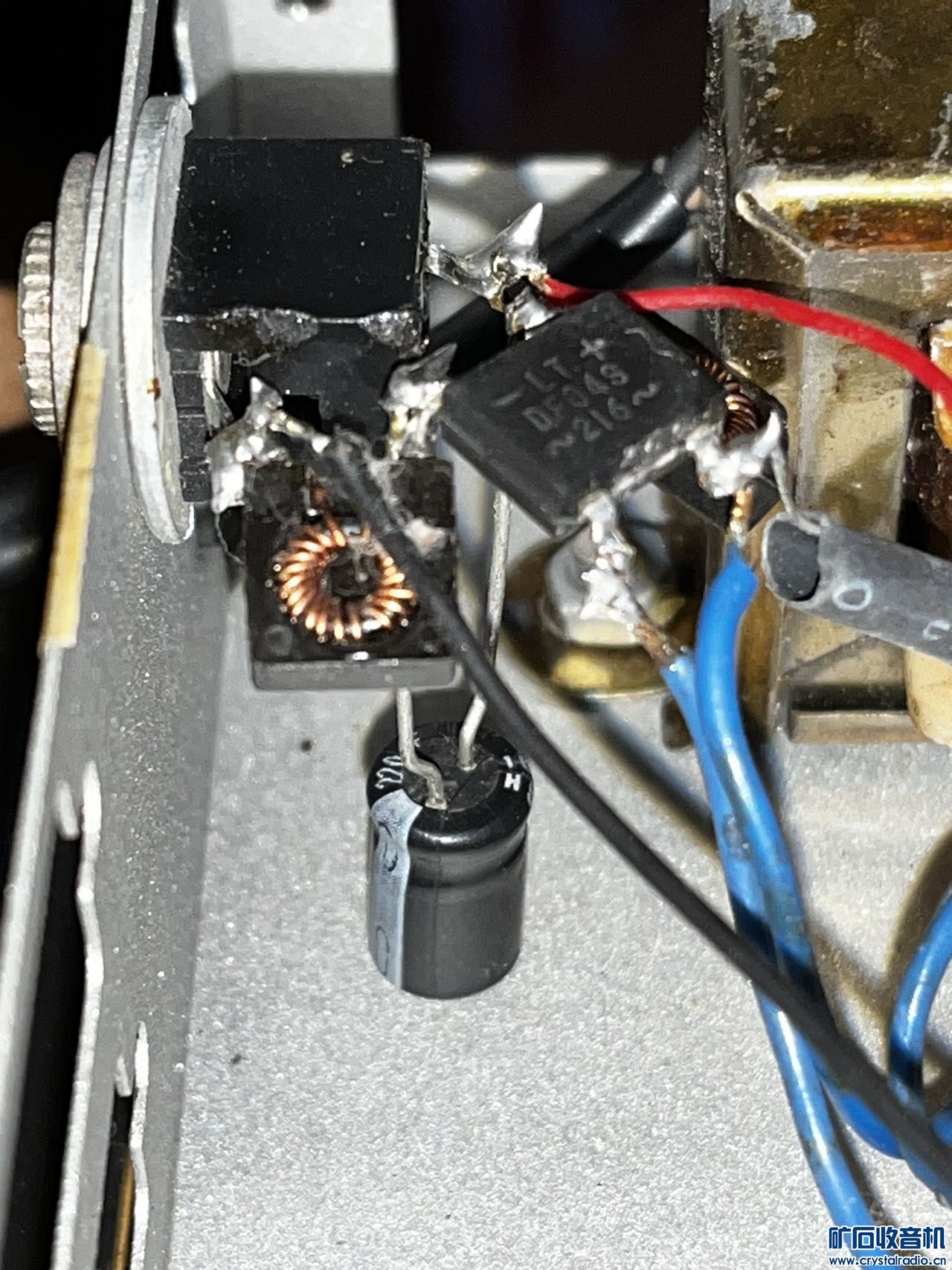

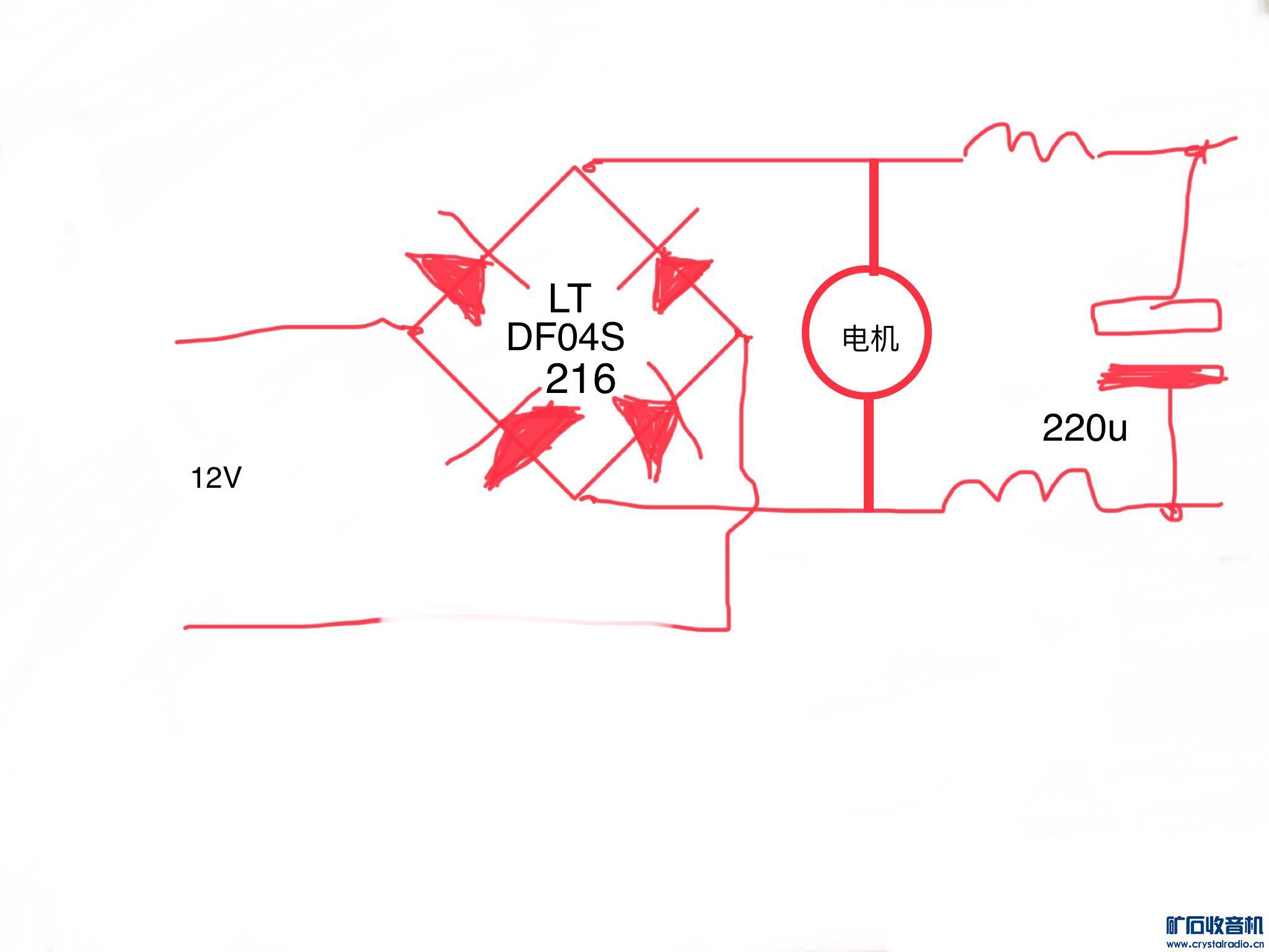

电源部分拆下了电脑板上的两个蓄流器件,组成整流滤波效果还行!电机运转和前级均衡放大之间隔离了干扰。
