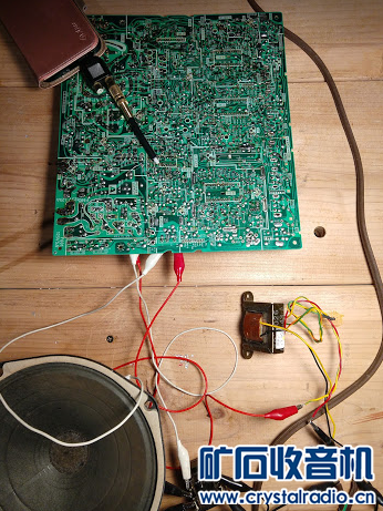

很久以前捡了一台SONY老电视,别的都扔了留下个电路板。是热底盘的机器。所以音频功放用的是变压器输出、危险隔离。我觉得这个电路板比较漂亮,准备整干净了挂在像框里。所以很久以前我就把上面的元器件都拆了唯独留了功放电路。留下是因为我对变压器输出功放比较感兴趣。这几天清理旧东西,我想把电路板继续拆完,所以,就把电路图抄了下来,也进行了测量,和电路图进行了对比。然后,接上电,用我的手机听了孙露的《女人花》,黄莺莺的《只有分离》。感觉声音很好。我用裸喇叭听的,声音好不好只是根据经验判断的。然后继续拆完了。贴在这里算是它最后的光荣吧。变压器和元器件我都留着,以后如果有时间看能不能另外恢复吧。

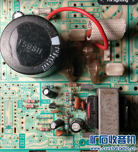

特点:热底盘;电容隔直、变压器输出;采用经典的电容自举、射极跟随器推挽电路;用负反馈决定放大倍数110倍(假如晶体管hfe很大这就是一个很好的近似);一个大环的反馈,可能用于防振。

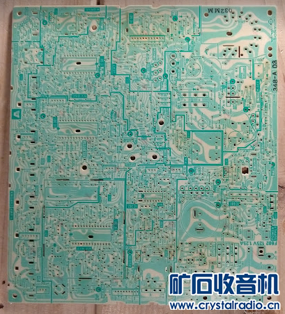

原先拆过的板,只剩下电源和音频功放部分:
部分特写;上半部是电源,下半部是功放
拼凑了102v ac,整流滤波后得到132V,和它原先要求的135V差不多,接上手机,喇叭,听听还不错。图上手机只是个空客,真的手机我拿在手里拍照呢。
弄完了继续拆,剩下一个板。
电路图。比较经典的线路吧。特点都写在上面了。注意放大倍数我算错了,不是11是110.
再来一张,留下图标占用的空白边。注意放大倍数我算错了,不是11是110.
谢谢惠顾!
补充内容 (2020-8-2 07:17):
放大倍数还是没算好。刚才重看了一下,应该是:转折频率大概1KHz吧(1/(2*pi*R245*C247))。反馈是通过这个支路和R230的的并联。放大倍数约等于(R230//(R245+1/(2pifjC247)))/(R229//R228//R226),假定Q245 hfe大
补充内容 (2020-8-4 09:07):
对不起再补充一下,电源电容泄放电阻的阻值是47K,不是4.7K啊。今天焊一个电源需要泄放电阻,算阻值和功率的时候觉得不对,才发现上次抄图时候看错了4.7K;若真是4.7K功率就超标了。
