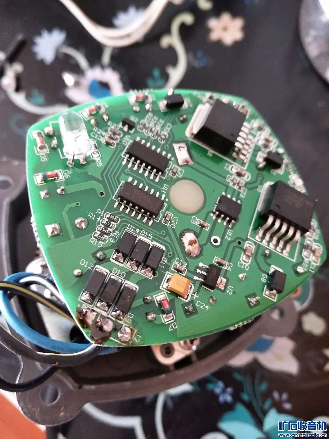

走道捡的这个电动开关不知道好坏。
原有三根接线剪掉了,接入三根线后,接入12伏直流指示灯亮,电机不转。
请教这个电动开关是不是直流12伏?谢谢! 590bdae5fe864a542c4aa40d88b80749_wKhQtFQENXyEc3I4AAAAABQzb8o410.jpg..400x400.jpg 微信图片_20200801144650.jpg

 楼主| 发表于 2020-8-1 18:12:51 | 显示全部楼层
各自号007 发表于 2020-8-1 15:36
这里的http://www.china-nengyuan.com/product/67530.html
太感谢您了!刚才我把电源升到直流18付时,蓝线接正极,绿黑接负极电机动作处于开的状态,断电后里面有5个2.7付3.3法的电容串联供电使其关断。黑线接正极没反应。看来它是使用交流电24付的。谢谢您!
发表于 2020-8-6 12:14:44 | 显示全部楼层
八戒1 发表于 2020-8-1 18:12
太感谢您了!刚才我把电源升到直流18付时,蓝线接正极,绿黑接负极电机动作处于开的状态,断电后里面有5 ...
这种带大容量电容储能的电动阀门,就是通电开启动作,断电靠电容储能关闭,就是用直流电的,决不能用交流电。
发表于 2020-8-6 16:18:32 | 显示全部楼层
既然有法拉级蓄能电容,肯定用直流电,交流24V应该经过桥式整流电路,这样用直流24V应该也可以.
