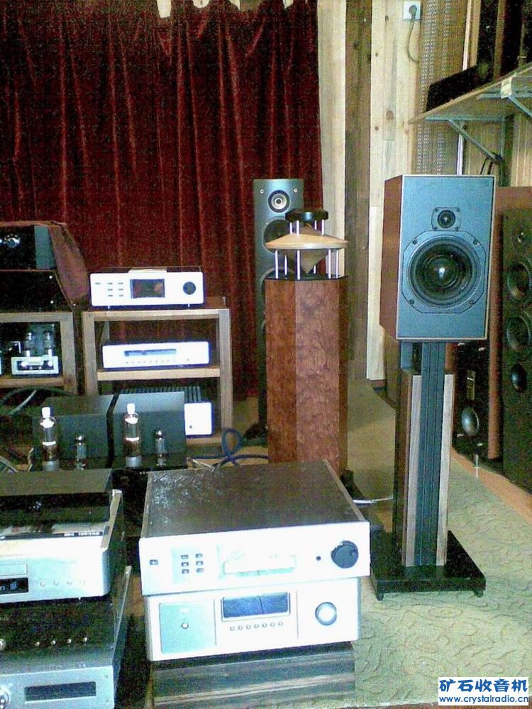

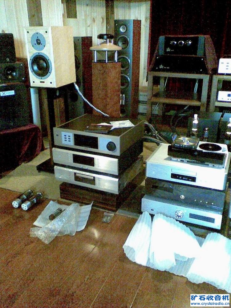

发表于 2011-5-17 21:14:29 | 显示全部楼层 |阅读模式
去年做的805单端,排列比较乱,那几张模糊的试音照片是手机拍的不太清楚。
去年北京音响展机主(音响店老板)用他推3/5A卖出好几对去。
复件 IMG_0019.jpg 复件 IMG_0021.jpg 复件 IMG_0022.jpg 高压板.JPG 高压板2.JPG 高压板3.JPG 高压和中低压板.JPG 内部1.JPG 图像000.jpg 图像003.jpg 图像004.jpg 图像005.jpg 外部1.JPG 外部2.JPG 外部3.JPG 外观1.JPG 外观2.JPG 效果1.JPG 效果2.JPG 效果3.JPG 效果4.JPG 效果5.JPG 效果6.JPG
