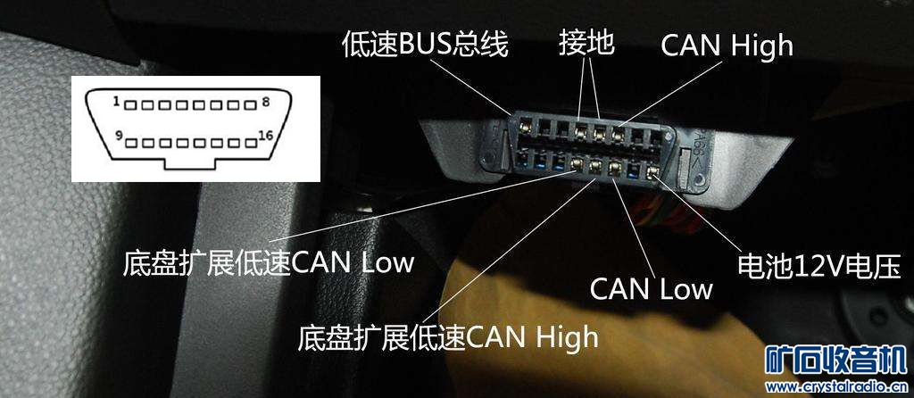

我们来看下如何用示波器来测量汽车的CAN总线信号,首先找到汽车的OBD接口
来看下接口引脚定义:
4.车身接地 5.信号接地 6.CAN high(ISO 15765-4)
14.CAN low(ISO15765-4)16.蓄电池电压
3.CAN high(备用)11.CAN low(备用)

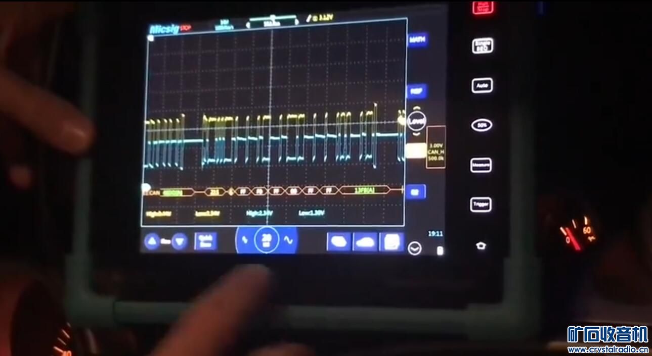

将示波器通道1和2连上BNC转香蕉头线,黑色香蕉头接一个鳄鱼夹,连接上4号引脚接地。通道一接上OBD的PIN6 (CAN_H),通道二接上OBD的PIN14(CAN_L) ,打开示波器解码菜单,进行CAN总线配置。调节总线阈值电平,得到解码数据,设置触发方式为解码触发,以及数据帧ID稳定波形。调节垂直档位和时基观察信号。
如上就是CAN-BUS的正常波形,CAN-H与CAN-L波形一致,但极性相反。
