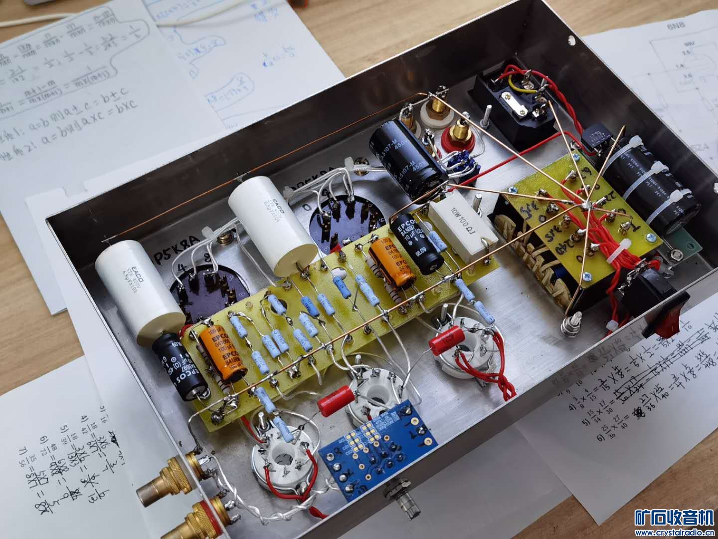

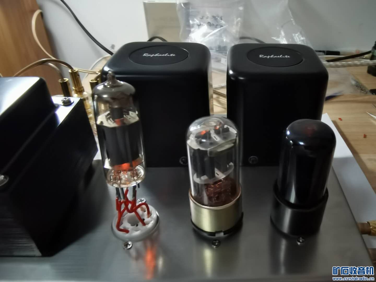

两只新买的79年老曙光6P6P电子管都有这个现象,一只严重一些,对调左右声道爆音也会对调,
前级管子拔掉也会有爆音。换上6P1电子管爆音消失,第一次遇见这种情况搞不明白。
求教一下电子管在什么情况下会出现这种情况?谢谢!

联系商家又给发了两个管子 换上后一切正常了。谢谢各位。是管子的问题。

可以肯定告诉你...是管质量问题....再买管吧.....各组电压是正常的.....是6p6p垃圾制造工艺不过关...平均7只就有1只这问题...电脑旁听得很清楚这现象,,,包括曙光.黑壳.铝壳....南京铜壳..都有这现像...玩6p6p也不小钱现在、像滴水声...不是啪啪声.... 尽量买铝壳6p6p、

6P6P在板压比较高的时候,会出现极间打火。

请问前级是什么管?上电路图看看。装了一台听正常。

那一个6P6P有阴极与灯丝短路的可能性。

如果那个管子,板级电压没有异常升高,就可以确定,那个管子本身的问题了。
两个管子,工作时,测一下板级电压,对比一下就行。

260V左右.....

两只管对调试听就可以判断出来。

做的不错,搭棚漂亮,是6N8P推6P6P吧,如换6P1没问题或对调还是啪啪响,估计是管子的质量有问题,再弄个管子试试吧。

听声音有可能是自激之类的,可以在板极串入一个50欧电阻,加大帘栅退耦电容。
