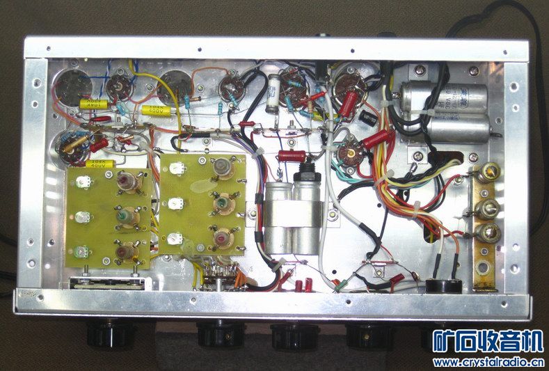

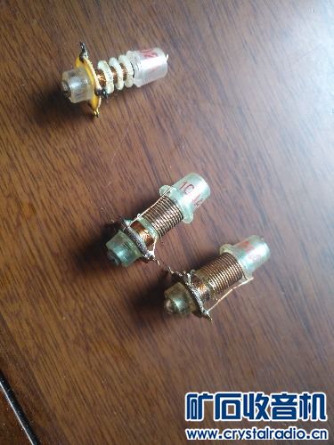

想组装一台超外差机,但想把振荡线圈和天线线圈放置在同一平面上,不知道二者相距多远能不互相干扰,想请各位老师指点一下!

不想放上边也行, 以前很多老机器都放下边,互相垂直安放
发表于 2020-7-30 07:57:14 | 显示全部楼层
不想遇到怪问题的话就把他们安装到互相看不到的地方,一个底板之上,一个在下面。“好看的脸蛋不会出大米”基本是个真理。

对。
成品机,都是振荡线圈在底盘里面,天线线圈在底盘上面。
中频吸收线圈,也在底盘下面。
电子管玻璃,挡不住磁信号干扰。

分别安装到底板的上面和下面,天线线圈在上面,用磁棒线圈比较好。

振荡线圈和天线线圈放置在同一平面上要减少互相干扰,最好距离远些,并要使磁芯互成直角放置。

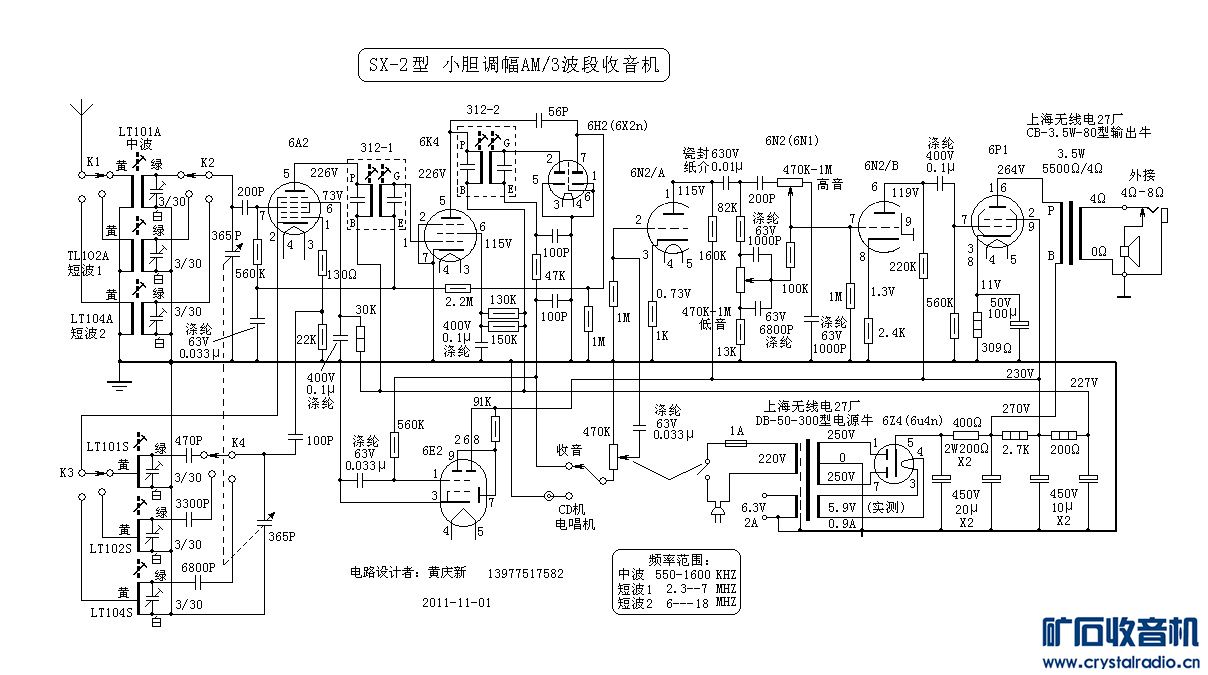

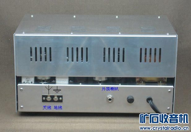

这壳不错

天线线圈不要用这个,用磁棒。振荡还是老老实实放下面去,省得啰嗦
