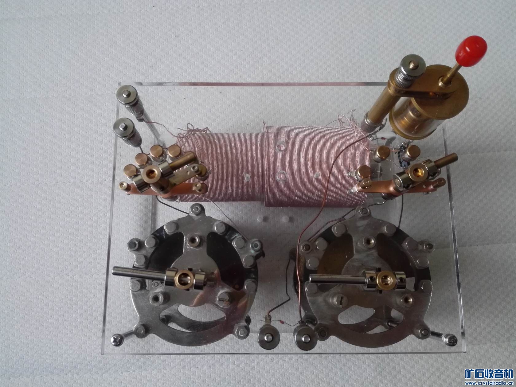

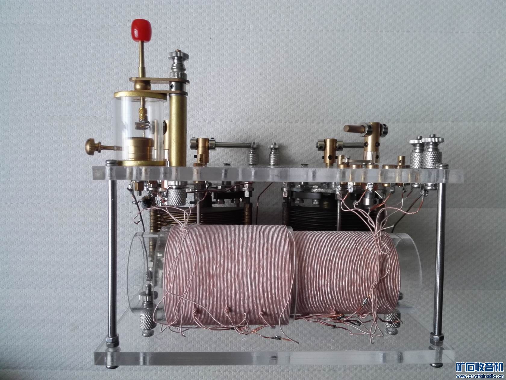

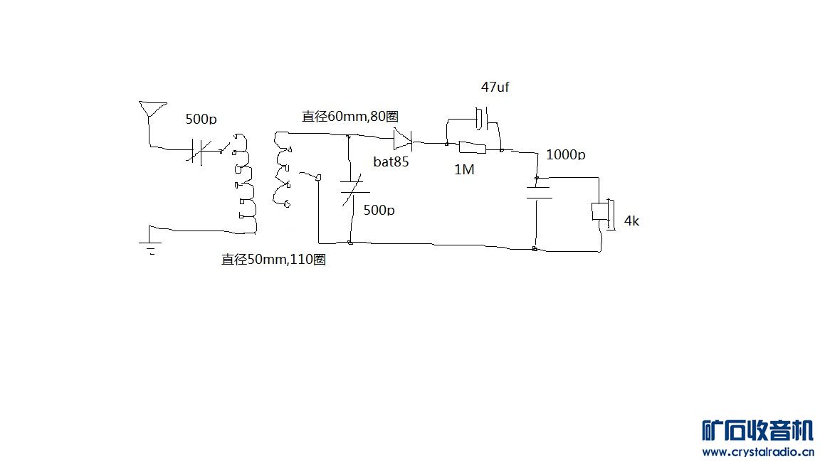

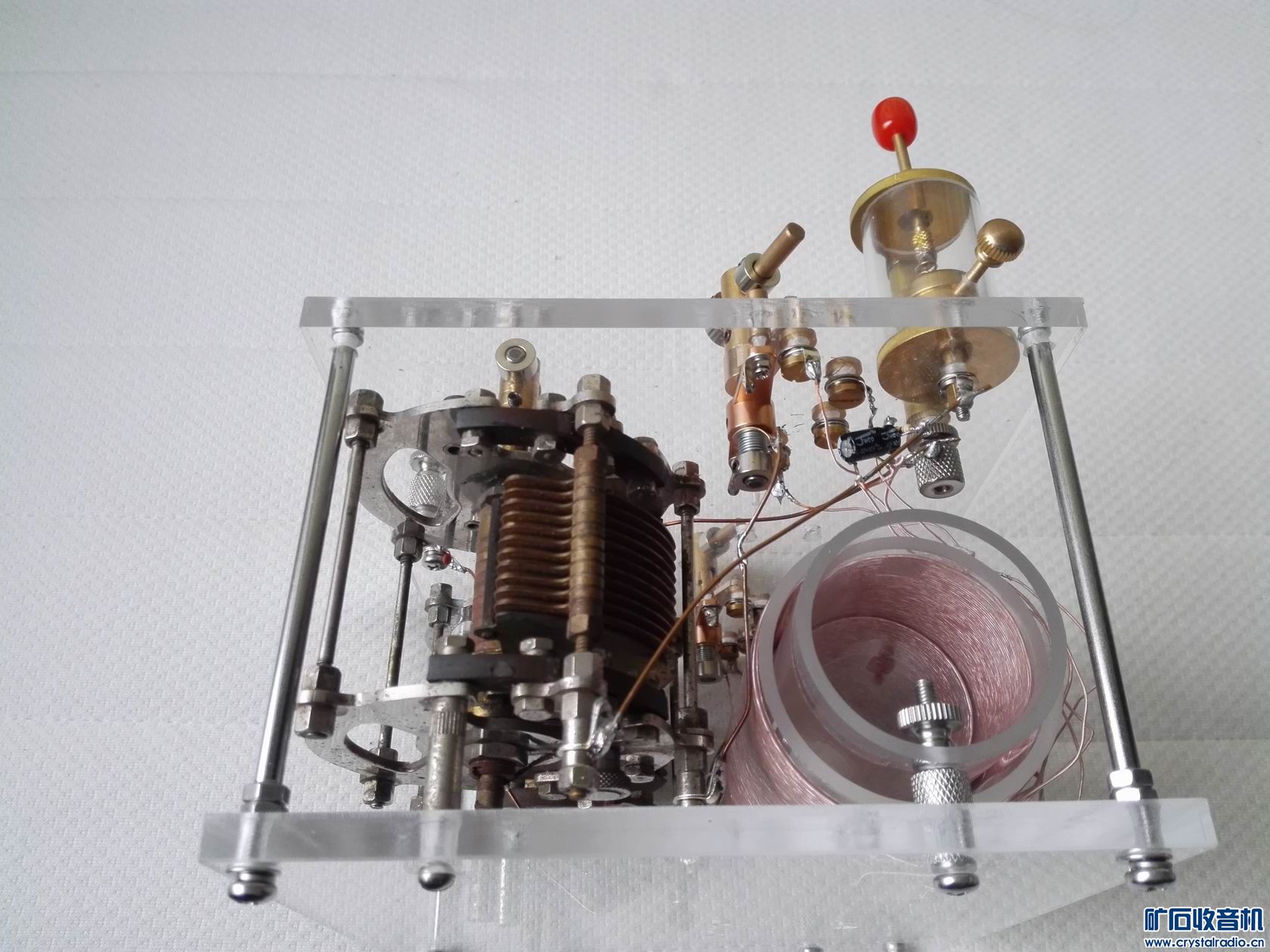

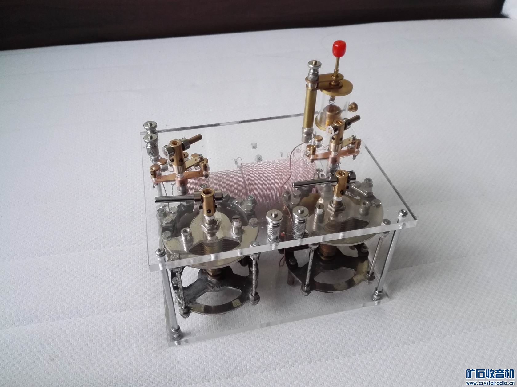

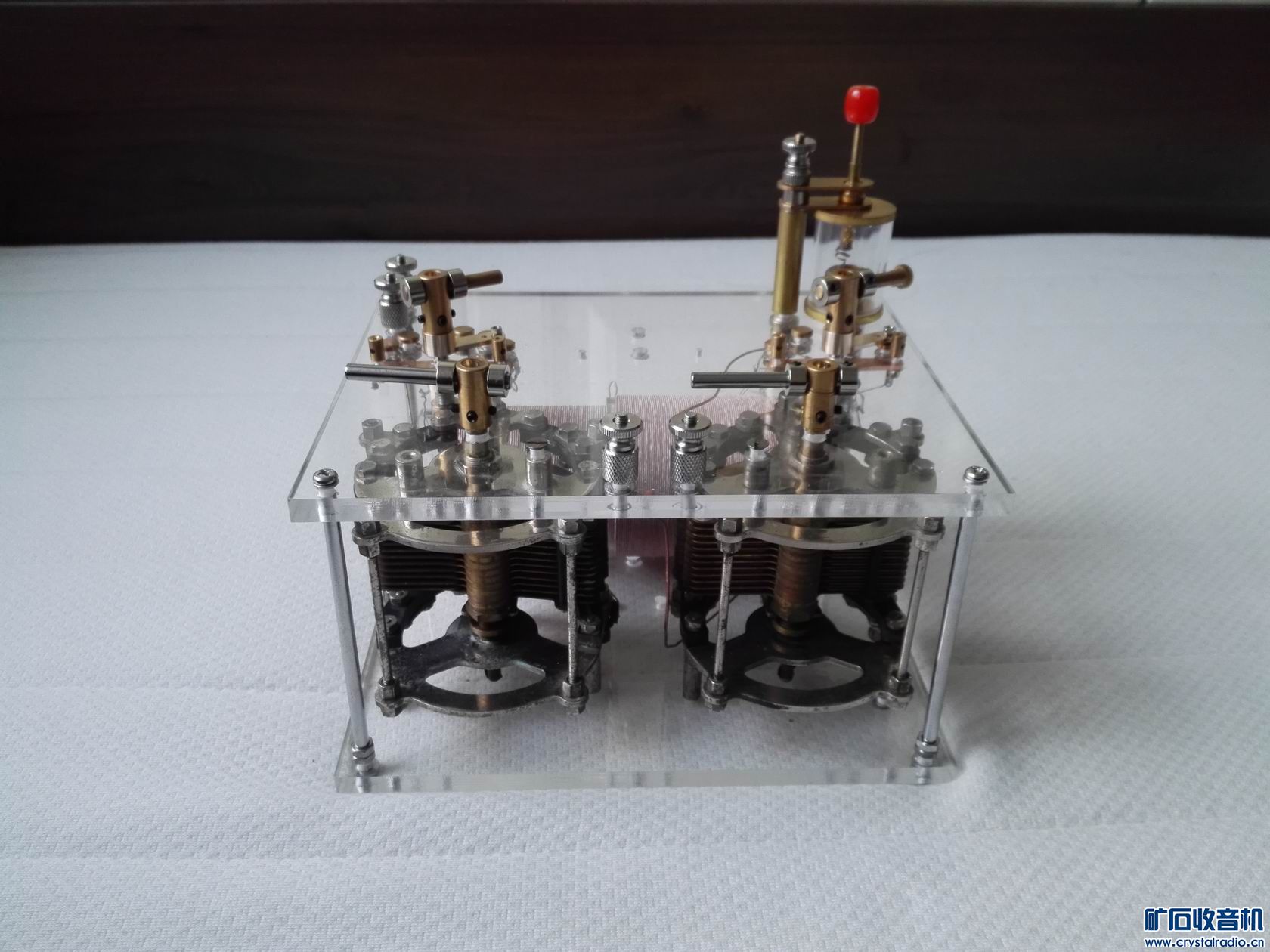

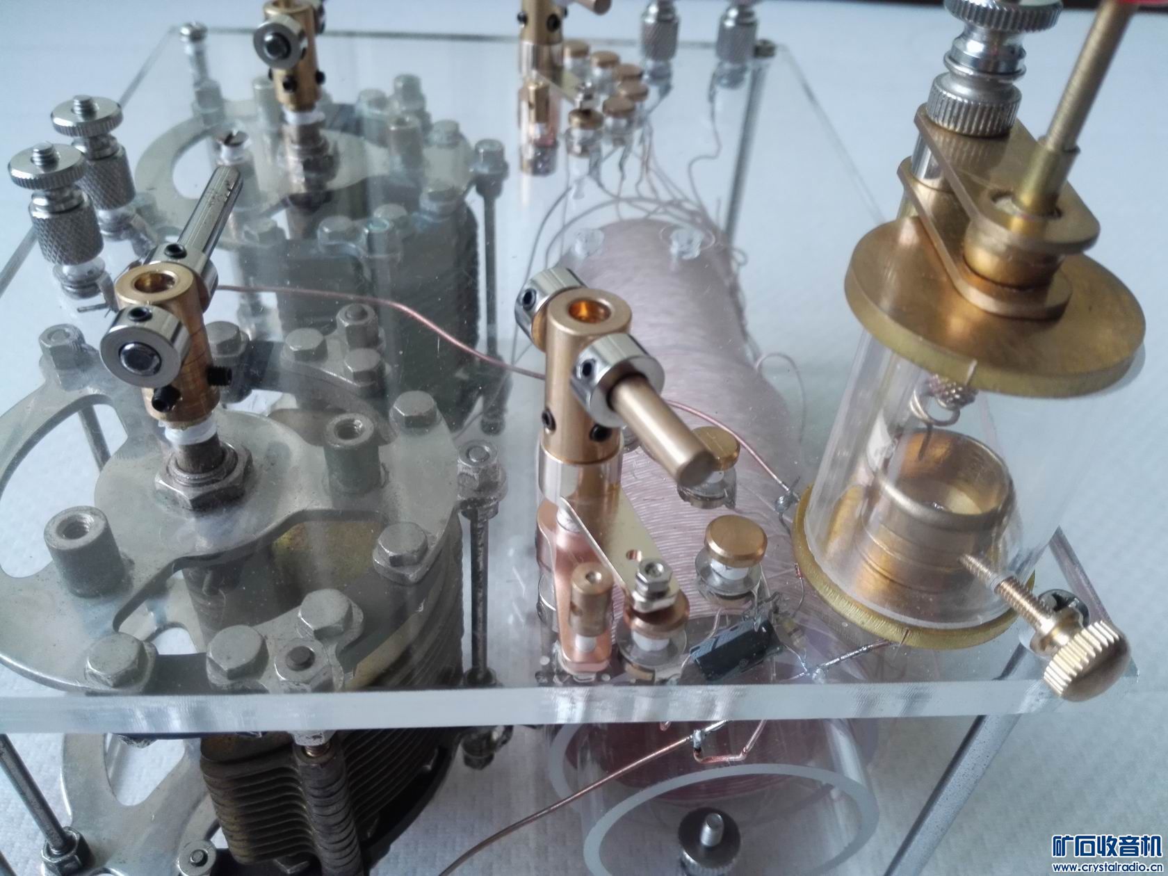

在ebay淘了2个空气电容,做了个矿机,电路参照美国矿机bc-14a.线圈开关采用现成小零件,基本是航模零件网买的,搜"舵机摇臂,三通铜柱"就能找到.线圈本来是大小2个旋转耦合,灵敏度低很多,就改成推拉耦合.  试听,窗外伸鱼杆3米线下垂3米,地线接有线电视地线,收到一个台,声音响亮.

做工很漂亮,不知道用的是矿石还是二极管,如果是矿石换成高RD值二极管试试,顺便问下老师,电容是最近海淘的么?现在关系那么紧张有影响么?

信号入口500P可变与天线串联,有效吗?

 楼主| 发表于 2020-7-30 19:25:28 | 显示全部楼层
xiaoweihappyday 发表于 2020-7-30 08:34
做工很漂亮,不知道用的是矿石还是二极管,如果是矿石换成高RD值二极管试试,顺便问下老师,电容是最近海淘 ...
用的是二极管.可变电容是一年前淘的.现在情况怎么样就不知道了.我也是通过淘宝ebay代购拍的.他们可能知道情况.
 楼主| 发表于 2020-7-30 19:26:36 | 显示全部楼层
对弱台灵敏度提升比较明显,对强台无效果.
