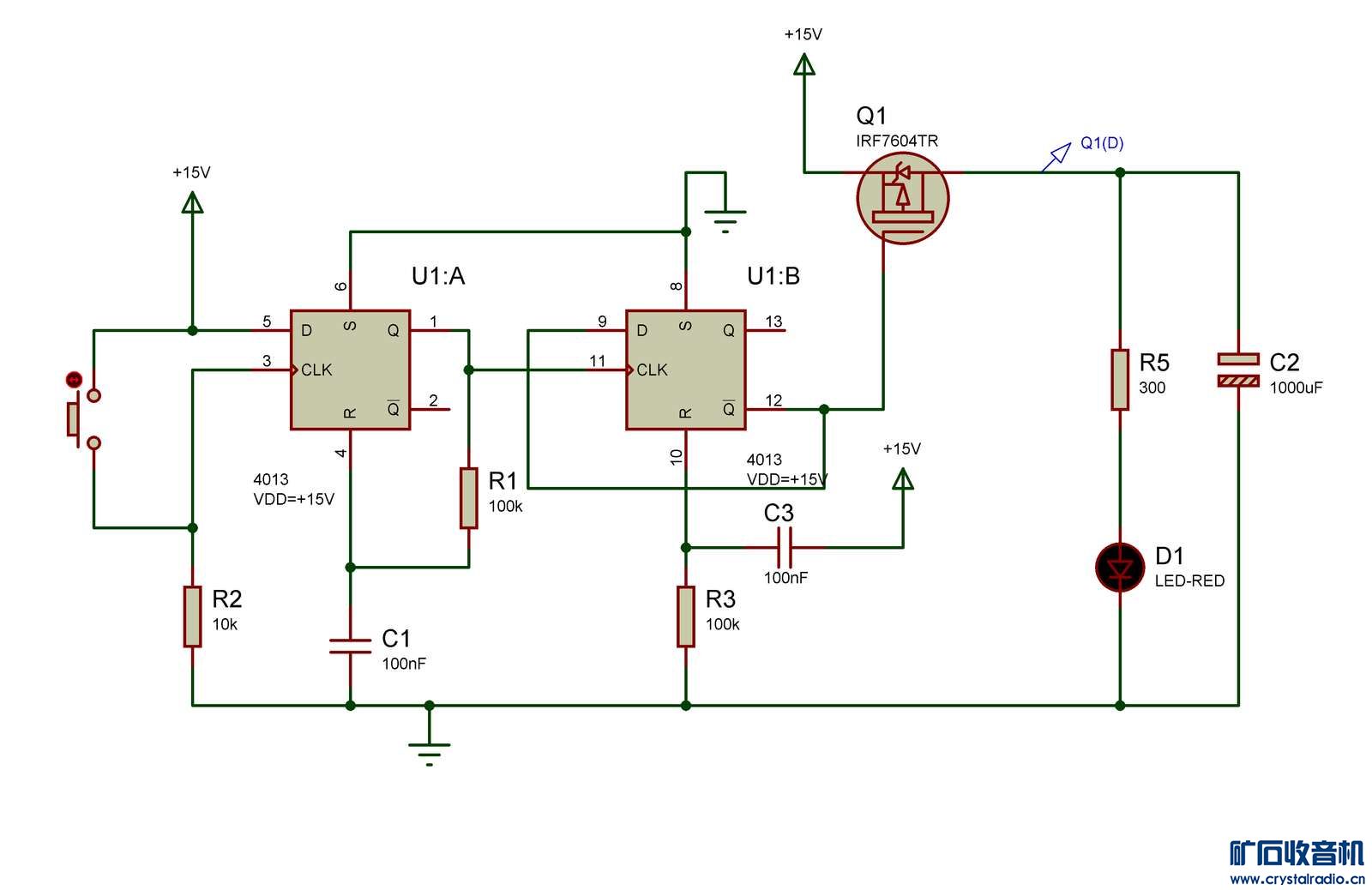

【求助】求一个双稳态电路(一键开关)
发表于 2020-7-30 13:48:36 | 显示全部楼层
Carnot 发表于 2020-7-30 13:25
用CD4013画了原理图,请各位给看看,有没有问题或改进。
按键需要加个下拉电阻,4013直接驱动MOSFET就行。
发表于 2020-7-30 13:53:26 | 显示全部楼层
1,第一个D触发器实际上是防止抖动,R1和C2配合消除按键带来的抖动.
4脚R是触发器 异步复位端,高电平有效, 当按键按下给CLK一个上升沿时,Q输出高电平,通过R1对C2充电,当C2电压达到1/3VDD时 Q输出低电平,相当于硬件消抖,可以增大R1或C2来调整消抖效果,第二个D触发器工作在双稳态状态.
2,R4,不可以去掉,R4相当于下拉,增强抗干扰能力,在按键按下时产生一个上升沿,如果出现有干扰的情况,可以适当减小R4,比如10K.

发表于 2020-7-30 14:11:30 | 显示全部楼层
楼上的那个最高才5V电压。若是分压又有了关机态耗电了。
用4013的很可靠,耗电也很少,基本上应该是0了(质量好的器件)。
小作修改,仿真通过:
 楼主| 发表于 2020-7-30 14:59:08 | 显示全部楼层
用4013的很可靠,耗电也很少,基本上应该是0了( ...
对哦,直接用4013驱动MOS就好了,4013的输出电平应该是和电源电压一致的吧?之前加个三级关是对这个没把握,
这样电路就非常简洁了,感谢!

发表于 2020-8-7 14:34:21 | 显示全部楼层
用CD4013构成防抖+开关电路,外围仅需二只电阻一只电容,亲测好用。RC决定1脚脉冲宽度。

 楼主| 发表于 2020-8-15 15:17:18 | 显示全部楼层
wjb3117@163.com 发表于 2020-8-14 17:58
这个成熟分立电路我有,我上不了图片,要的话可以发邮箱
感谢,最终用的4013方案,结构简单,也比较稳定,静态电流和工作电压都满足要求,已经打样啦,回头分享下使用效果。
