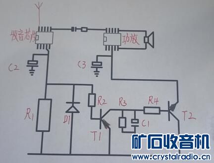

我之前业余无聊,就用调频收音机芯片,自己做个收音机, 这个芯片自动搜台,断电后不能锁定电台,所以想听某一固定电台,芯片就不能断电。但是功放芯片一直通电,会有损耗的! 所以就自己设计一个待机 断功放芯片供电的电路!和大家分享一下!
  这个电路主要是利用检测电阻压降来控制功放芯片的通断的。
R1和D1 是并在一起的,   主要也就是调整这个RI的阻值来确定,(收音芯片/小信号处理芯片   用IC1表示,功放芯片用IC2表示)
IC1芯片由R1供电待机,这个电阻一般较小,没有什么压降和什么损耗,  T1三极管没有压差,保持截止状态, IC1工作时,R1压降变大, 最多压降在0.7V左右,因为上面并个二极管,这个二极管导通供电, 所以这个电阻压降最多不超过1v。 所以电阻选择功率可以特别小, 这个电阻上面有压降了,T1三极管有电压差,T1三极管导通。输出电压控制T2 ,T2接着导通,直接供电给功放芯片。    整个电路正常工作。
用的朋友可能会怀疑。二极管压降0.7V    三极管压降也是0.7  会不会不工作,   但是我做了好几个都没有发现这个问题!  另外T2三极管,换做模式管(可控硅) 效果会更好!电流会更大!

发表于 2020-7-29 14:42:10 | 显示全部楼层
现在的调频接收芯片好像都是可以断电记忆的,不如把接收芯片换掉更合理。
