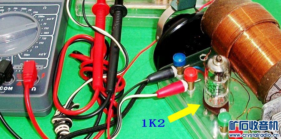

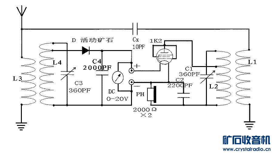

强信号下的无电源机总有非凡表現,能叫1K2现代矿机吗?!
无电源 0-V-0单灯机
电路图
发表于 2020-7-27 11:15:29 | 显示全部楼层
航标灯坛友,请问较果怎样?
发表于 2020-7-27 11:15:42 | 显示全部楼层
信号较弱时,点不亮灯丝噢?离开中波台50公里还能工作吗?
发表于 2020-7-27 13:22:15 | 显示全部楼层
矿机的电能都能驱动电子管啦?
发表于 2020-7-27 13:49:00 | 显示全部楼层
怕是点不亮灯丝吧?又不是在发射塔边
发表于 2020-7-27 16:58:54 | 显示全部楼层
点亮电子管灯丝只为检波,岂不是多此一举。

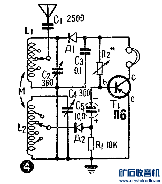

发表于 2020-7-27 20:00:06 | 显示全部楼层
1962年第9期《无线电》杂志介绍了一些无电源晶体管收音机电路,比较实用:

 楼主| 发表于 2020-7-27 20:36:11 | 显示全部楼层
好资料!
把电路中苏制二极管,低频三极管,换成国产2AP、2AK系列型二极管,低频三极管换成国产3AX系列型,无需改变原电路,组装起来就更方便了。
此机具有一级放大,接收性能大幅度提高。

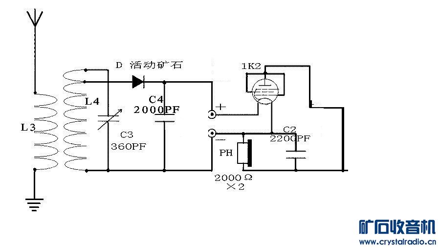

发表于 2020-7-28 00:12:40 | 显示全部楼层
不理解楼主的电路
发表于 2020-7-30 09:25:04 | 显示全部楼层
    首先,1K2的灯丝电流为30毫安,通常矿机检波电流有30微安就不错了,相差1000倍,只能幻想一下,这个恐怕很难实现,除非拿到发射台天线下面。
